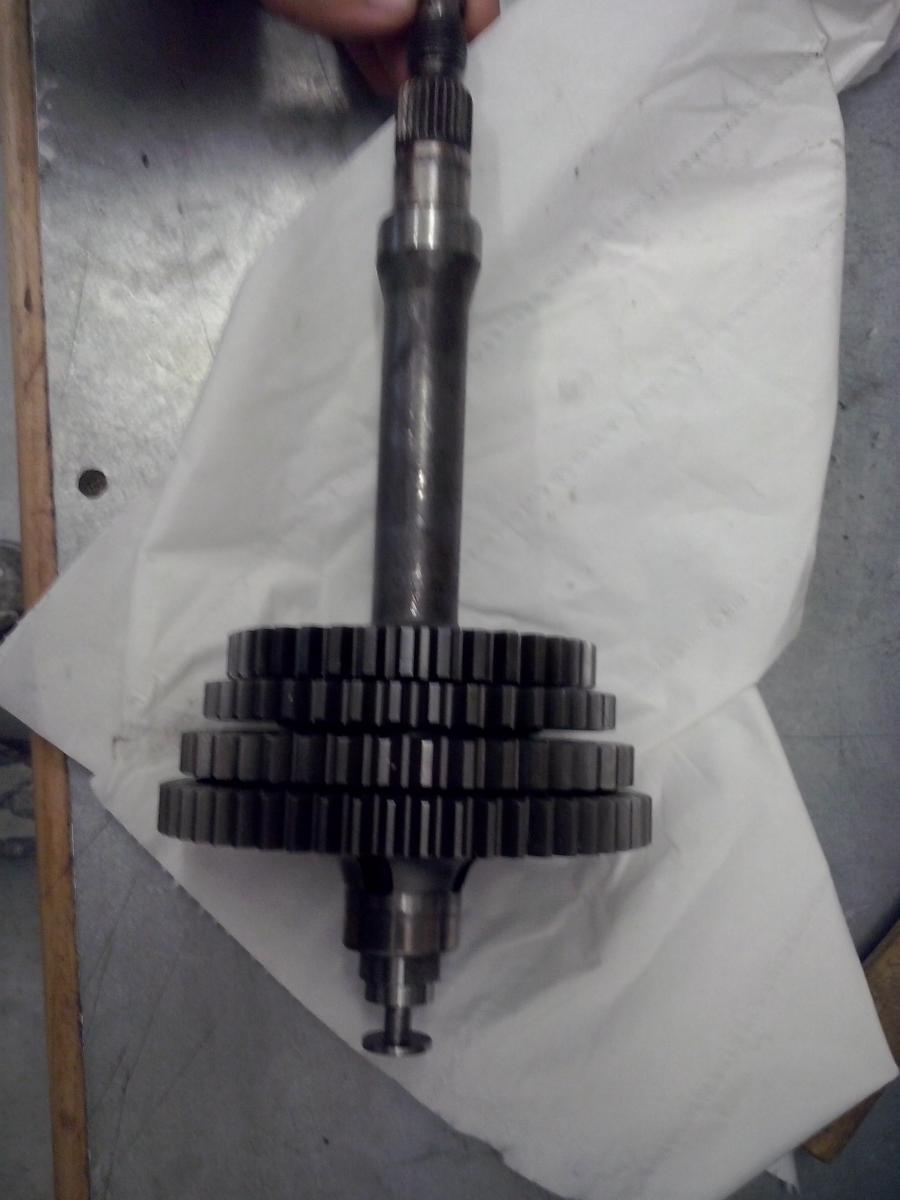

so hab noch mal herum gemessen! der Sicherungsring wo auf der Welle war hat 1,5mm, den anderen hab ich mir so gekauft und der hat 1.9 mm! hat Piaggio schmaler Sicherungsringe? -

auf dem bild oben ist aber auch kein distanzring verbaut und ich hab so schon nur noch 0.2mm luft das kann doch nicht sein ich bin mir ziemlich sicher (99.0%) das alle räder richtig drin liegen! kommt jemand aus der region bodensee (friedrichshafen und umgebung) und kann evtl. ein blick drauf werfen?! ich komm einfach nicht drauf! -
Hallo brauch mal eure Hilfe! Ich hab eine lusso hauptwelle und will mir Drt Gangräder drauf basteln! Nun sind alle räder gekommen und ich habs zusammen gesteckt, nur hab ich jetzt das Problem das ich oben keinen Distanzring mehr rein bekomme da ich dort nur noch 0.2mm Luft habe. unten hab ich einen ring mit 1 mm drin oben wollte ich 0.8 mm ring rein machen. was mach ich falsch?!

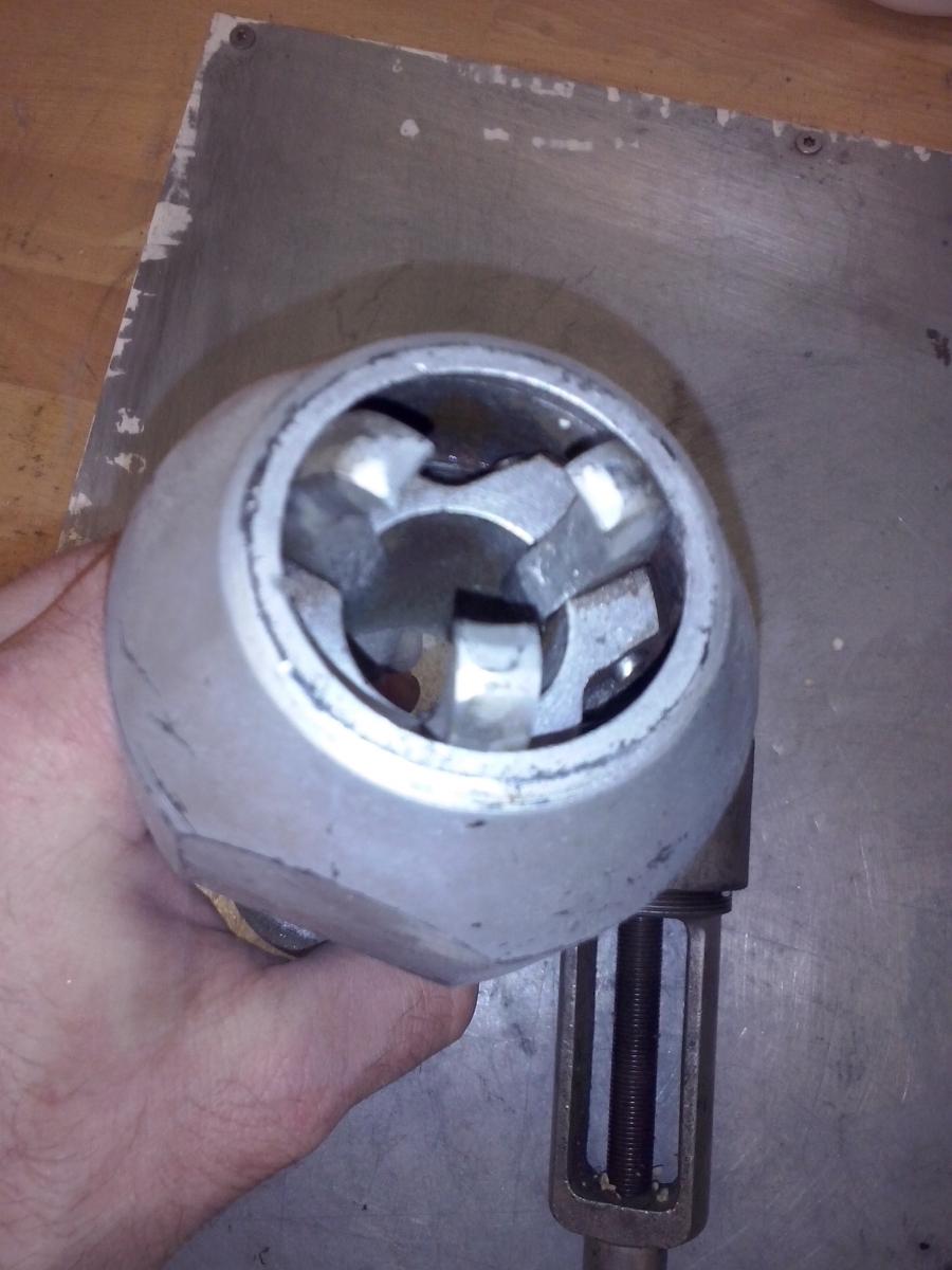

hab gefunden was es ist http://www.kukko.com/index.cfm/DE/products/17/204/kukko_23_abziehfutter_baureihe_23 -
ich hab mir ein Innenabzieherset gekauft und da waren 2 Abzieher dabei die ich nicht zuordnen kann wofür sind die gut?
