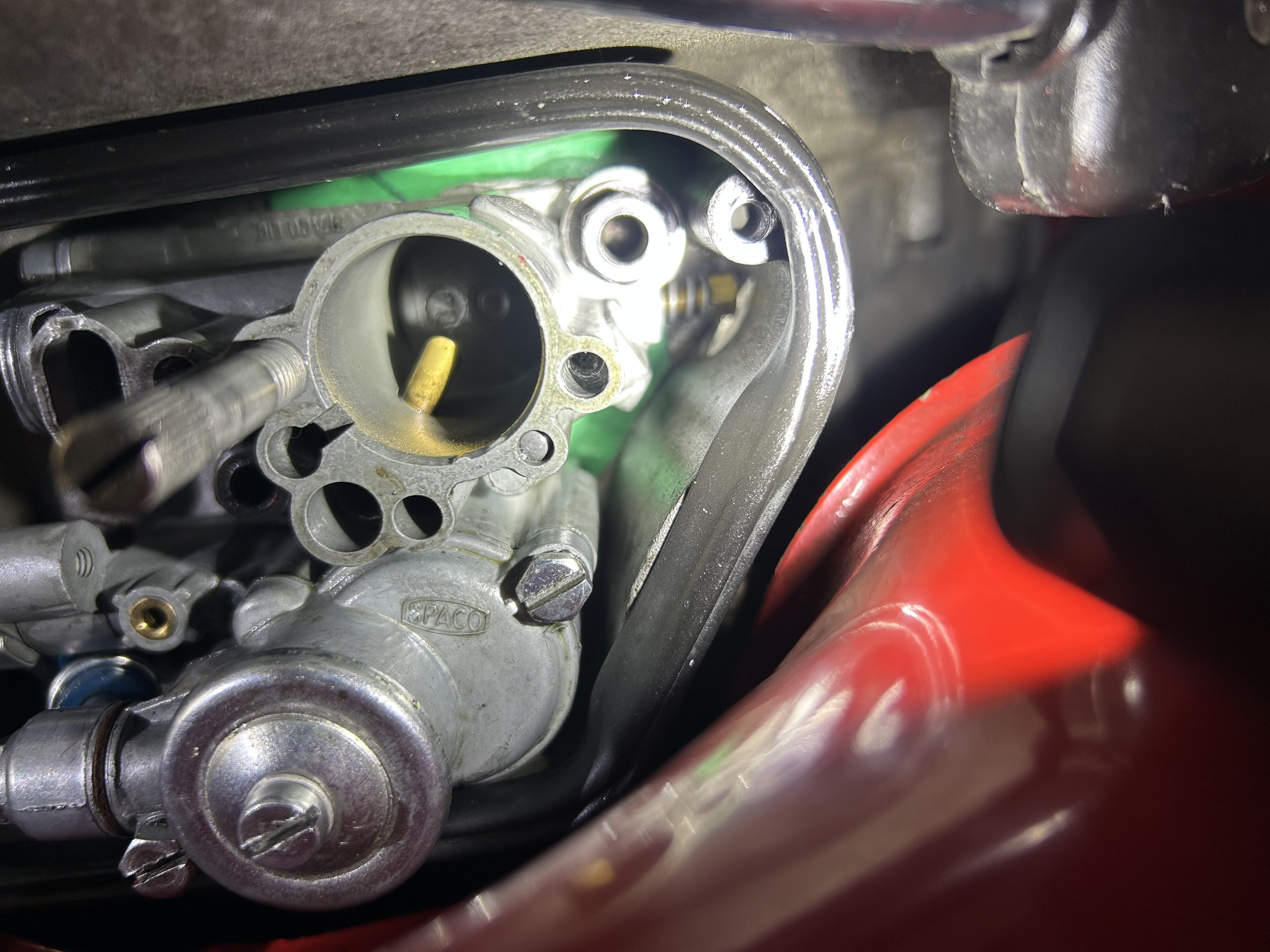

.Hallo habe gestern das Messwerkzeug bekommen es ist eine HD 118, ich fahre auch immer die selbe Strecke zum testen,es macht sich bemerbar wenn ich Vollgas fahre das bei der Endgeschwindigkeit die Rally noch will aber nicht kann das ruckelt dann etwas wie wenn man mit dem Gas etwas runter und dann wieder rauf geht.Hab aber im GSF mal gelesen das man mit der HD nicht weiter runter gehen soll wie vorgegeben. Der Vorbesitzer ist mit Sip Road und HD 120 ohne den Luftfilter gefahren, habe ich aber erst Wochen später bemerkt als ich den anderen Auspff dran schraubte und die HD gewechselt habe. Die Geschwindigkeit messe ich immer mit dem Handy GPS, wenn ich den originalen Luftfilter fahre kommt die Rally auf ca. 101 kmh wenn ich den Grobmaschigen fahre 105 kmh mir geht es aber nicht um 5kmh schneller oder langsamer möchte nur das die Rally sauber fährt wenn möglich alles original. Die HLK ist eine 160ziger habe alles überprüft was ich prüfen kann. werd mal eine HD116 bestellen und schauen was dann sit und das Kerzenbild beobachten würde mich dann wieder melden. -

Hallo erstmal Danke für deine Antwort, ich hatte die Rally so gekauft ohne Luftfilter mit HD 120 und Sip Road 2.0, da die Rally mir persönlich zu Laut war habe ich alles auf Original zurück gebaut, auch der Auspuff ist ein Originaler. Die HD kann ich nicht messen habe solches Messwerkzeug nicht, aber am Wochenende fahr ich zu meinem Kollegen der die HD messen kann. Luftfilter ist frei und Sauber. Der Choke geht auch wieder auf die Originale Stellung zurück. Die HD hatte ich in einem Italienischen Shop gekauft mit anderes Dingen zusammen glaube es war eine Originale ohne es jetzt genau zu wissen. Wie gesagt mehr Luft da läuft die 1A müsste doch auch mit normalem Luftfilter laufen, der Originale Luftfilter hat normalerweise nicht mal die Löcher über den Düsen glaube ich zu wissen. Werde aber deine Rat befolgen und die 118 Düse messen ob es auch eine ist, die anderen Teile im Vergaser alles Originale größen. Danke Gruß Dieter -

Hallo Frage meine Rally 200 alles original bis auf Flytech Zündung dreht nicht nach oben ganz aus ,Vergaser originale Bestückung , wenn ich den Luftfilter ungebohrt drauf habe dreht sie nicht aus, wenn ich den gebohrten drauf habe )Bohrung über den Düsen) ist es etwas besser. Hab noch einen Luftfilter wo das Gewebe viel grober ist damit läuft die Rally top. Aber warum läuft die mit den Originalen Komponenten nicht? Kann doch mit der HD nicht weiter runter wie 118 anscheinend bekommt sie zu wenig Luft oder zu viel Benzin. Kann es zwar so lassen weil Sie ja läuft möchte aber gerne wissen warum das so ist. -
