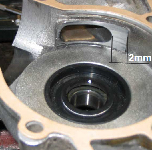

  7. Hallo zusammen @Marty möchte deinen Thread nicht missbrauchen, aber hab im Zusammenhang mit dem Drehschieberbearbeiten eine Frage. Am Gehäuse bei der Bearbeitung nach "hinten" 2mm stehen lassen, ist das so zu verstehen? Wenn dann nach hinten geöffnet ist, Kuwe rein und die Einlasszeiten messen. Sollten die noch nicht passen, noch etwas an der Steuerwange der Kuwe abschnibbeln? Vielen Dank für eure Rückmeldung. Gruss hank2
