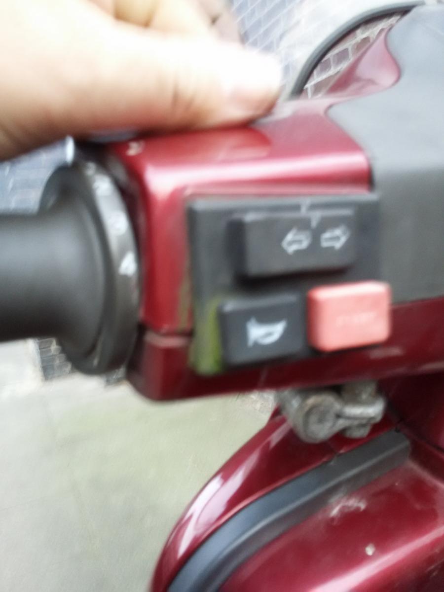

Ich werde da noch mal einen Versuch starten. Seltsamerweise ließ sich rechts das Oberteil abheben OHNE die "Schalterschraube" rauszudrehen, während links das TROTZ rausgedrehter "Schalterschraube" nicht ging... Jemand Cosa kauffe wolle.... ? Ich glaub ich hab keinen Nerv auf Gebastel und Teilesuche... -

Weiß jemand, ob links die Schaltereinheit, anders als rechts, mit dem Oberteil zusammen hängt. Oder wo man vorsichtig nen Hebel ansetzen kann? Möchte da ungern an der falschen Stelle mit der Gefahr den Plastekram zu zerbröseln rumzerren. Ist da ein Unterschied zw. Cosa 1 und 2 ? Bei meiner 1er war das Ruckzuck gemacht und beide Schalter blieben im Unterteil. Vorab Danke für eure Tips. VG Michel -

Hab auf der Unterseite je 3 Schrauben (= 6), je 2x (=4) davon Spax ähnlich. Weitere sind nicht erkennbar und auf der rechten Seite läßt sich das Oberteil ja auch schon anheben. Nur links hakt's noch. -

Dachte ich auch zuerst und hatte sie rausgedreht, hat leider nix genützt. Die fixiert augenscheinlich auch nur die Schalteinheit am Unterteil der Verkleidung (?). Rechts blieb die Schalteinheit ja auch im Unterteil und das Oberteil ließ sich abheben. Oder sitz die Schalteinheit links am Oberteil fest? Dann hätte ich versuchen müssen die Schalteinheit mit abzuheben, aber ich hab immer versucht, wie rechts, das Oberteil ohne die Schalter abzuheben. -
Moin, wollte heute einen neuen Kupplungszug (nur den Draht) einziehen und bin aber schon kläglich am Demontageversuch der Lenkerverkleidung gescheitert. Spiegel abgebaut und unten alle 6 Schrauben rausgedreht.... auf der rechte Seite löst sich der Deckel und läßt sich auch von der Schaltereinheit bis zur Mitte abheben, aber links bleibt er im Bereich der Schaltereinheit hängen und will patrout nicht ab, mehr als ein kleiner Spalt geht nicht Da kann man ja auch nicht, ob der eher spröden Plastoide, mal testweise nen Hebel ansetzen, sonst ratzfatz knack und kaputt. Gibt da nen Trick oder noch eine verborgene Schraube? frustrierte Grüße Michel
