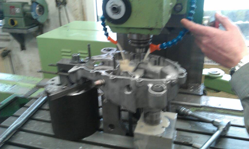

  14. So liebe Leute heute war so soweit .Es ist vollbracht .Das Kickstarterloch ist drin. Es ging recht easy auf der CNC Das schwierigste war das aufspannen. Die ORingnut wurde noch angepasst weil die im Orginal was laprig ist. Hier ein paar Bilder Auf den letzten Bild ist schon der O-Ring drin

  16. Das was auf dem Bild ist, ist ein pk 125 xl 2 motor Gesendet von meinem GT-N8010 mit Tapatalk 2
  17. Nein ,da muss ich ich sagen es ist alles vorhanden ,auch das loch für die Feder , es fehlt echt nur das Loch wo die Welle durchgeht. Gesendet von meinem GT-N8010 mit Tapatalk 2
  18. Danke werde ich mal übernehmen Gesendet von meinem GT-N8010 mit Tapatalk 2
  19. Ich denke vom lagersitz , wo das 16005 drin ist und dann noch vom zentrierstift aus so das wir den Mittelpunkt der Achse (Kickstarterwelle )haben. Gesendet von meinem GT-N8010 mit Tapatalk 2
  20. Zirkularnutfräsen heißt das Werkzeug gibt aber noch andere Gesendet von meinem GT-N8010 mit Tapatalk 2
  21. Aufjedenfall mit spindelkopf erst mal schon eine passung rein wird eine h6 sein ich glaub 14 odr so und dann haben wir werzeuge für o-ring nuten zu machen wie gesagt alles da ausser genaue masse , klar können wir auch messen haben auch ein 3d messmaschine aber der ist im urlaub der das damit mesen kann , nur will halt voran kommen und dachte mir einfacher halber das es hier wie aus der pistole geschossen kommt. Gesendet von meinem GT-N8010 mit Tapatalk 2
