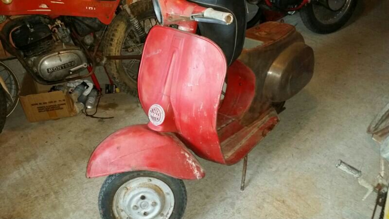

Der Verkäufer ruft 800 Euros auf. Wo seh ich,das die Vespa am Heck einen Transpotschaden hatte? An den Beulen an der Backe? Gesendet von meinem Nexus 5 mit Tapatalk -
Hallo, Ich hätte die Möglichkeit eine Vespa 50 bj 1966 zu erwerben. Hat keine Welle hinterm kotflügel, Kein o-lack und wäre zum restaurieren. Hat keine Ausbrüche am Lenker und Motor dreht und sieht gut aus. Übliche Durchrostungen am Trittbrett sonst ist der Rahmen ok! Tacho fehlt. Kotflügel ist total zerbeult, Nummer ist gut leserlich. Das einzigste Problem: an der backe rechts, bei der Motor Klappe wurde schon einmal gedengelt, eventuell hat sie da schon mal n Schlag drauf bekommen, was meint ihr ist so etwas schlimm? Mich würde der Preis interessieren, was man hierfür ausgeben kann bzw darf. Über Tipps wär ich dankbar Viele Grüße David Gesendet von meinem Nexus 5 mit Tapatalk

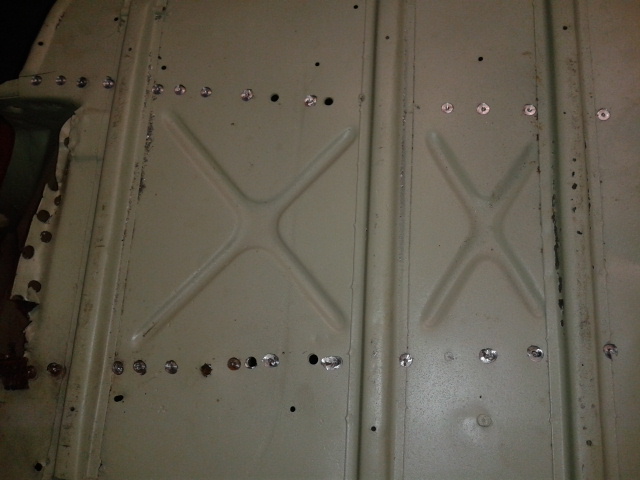

Lange, Lange ist her, das was an meiner VNB3T passiert ist. Doch jetzt hab ich mir endlich mal wieder etwas Zeit genommen und das Trittblech und das Beinschild weggemacht. Aber seht selbst: Aber kaum ist man mit dem einen fertig, kommen beim nächsten Arbeitsschritt schon wieder Fragen auf. 1. Im Spritzbereich ist doch hinter dem Beinschild nochmals ein extra Blech zur Stabilität eingeschweißt. Wisst ihr, ob dieses zusätzliche Blech bei dem Ersatzteil von Sip oder ScooterCenter dabei ist? z.B hier --> http://www.scooter-center.com/product/7675139/Reparaturbodenblech+Beinschild+OEM+QUALITAeT+Vespa+125+VNA+VNB+Vespa+150+VBA+VBB+Vespa+150+T4+VGLA+VGLB+deutsche+Modelle?meta=7675139*scd_ALL_de*s18418768367936*beinschild%20vnb*5*5*1*162. Eigentlich will ich den Tunnel strahlen lassen, da sich im Laufe der Zeit doch schon etwas Rost gebildet hat. Ist es wirklich von Nöten, eine Strebe einzuschweißen, oder hält es die Karosserie auch so aus? --> erledigt 3. Wenn ich dann eh zum Strahlen gehe, hab ich mir überlegt, den Motor gleich noch glasperlenstrahlen lassen. Aber irgendwie hab ich das noch nicht richtig verstanden. Ich zerlege den ganzen Motor und nehme die Innerein raus. Danach baue ich die Gehäusehälften wieder zusammen und klebe den Spalt zwischen den Hälften mit Klebeband ab? -

danke für die Infos und die Tipps, hat super funktioniert! Heute hab ich begonnen die Schweißpunkte vom Trittblech und vom Beinschild aufzubohren. Ich habe mich dazu entschieden, aufgrund der Welle am Rahmen, der zahlreichen Löcher im Trittblech und des verbeulten Beinschildes, die ganze Front neu einzuschweißen. Hat mit einem 8 mm Bohrer ganz gut geklappt, bis darauf das er nach gut 3/4 der Löcher schon wieder stumpf war. Wie entfernt man nach dem Aufbohren das Trittblech eigentlich am besten? Mit dem Schraubenzieher von Loch zu Loch oder gibts da ne bessere Methode? Sind unter den Traversen auch Schweißunkte? Zum Beispiel unter der letzten Travers? Viele Grüße David -

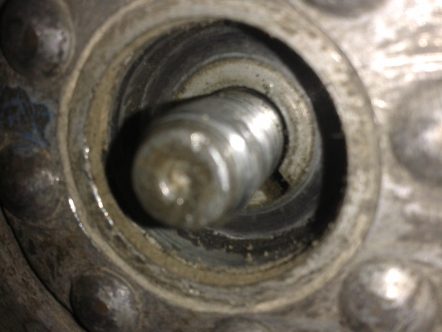

Hallo, habe heute begonnen mich um den Motor zu kümmern und bin direkt auf ein Problem gestoßen. :D Ich habe das Lüfterrad abgenommen und wollte das Schwungrad abnehmen. Nun viel mir auf das hier gar kein Gewinde zu finden ist, wo ich den Polradabzieher montieren/hineinschrauben könnte. Ist das bei dem VNB-Motor normal? Kenn es nur von Smallframe Motoren. Kann mir jemand mit dem Abnehmen des Schwungrads helfen? Freue mich auf eure Hilfe Viele Grüße David -
