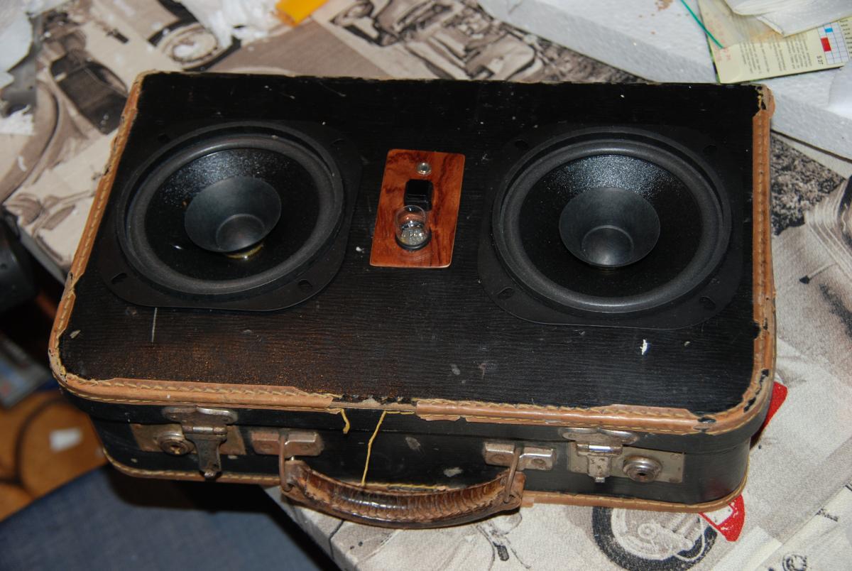

So leute! Da ich Lautsprecher im Handschuhfach ziemlich schrecklich finde hab ich auch mal was gebastelt! Ist noch nicht ganz fertig aber ich glaube ihr könnt erahnen worum es geht Verbaut wurden/werden: 2x visaton breitbandlautsprecher kemo 12W verstärker modul 2,2A 12V bleigelakku und halt so schalter und buchsen und so ein kleinscheiß Achja die Glühbirne hab ich hinten aufgebohrt und hab 2 leds eingesetzt. das ganze bekommt dann ne halterung im fußraum zwischen meinen beinen! und so in etwa wird es dann aussehen : so und bei Fragen einfach fragen!
