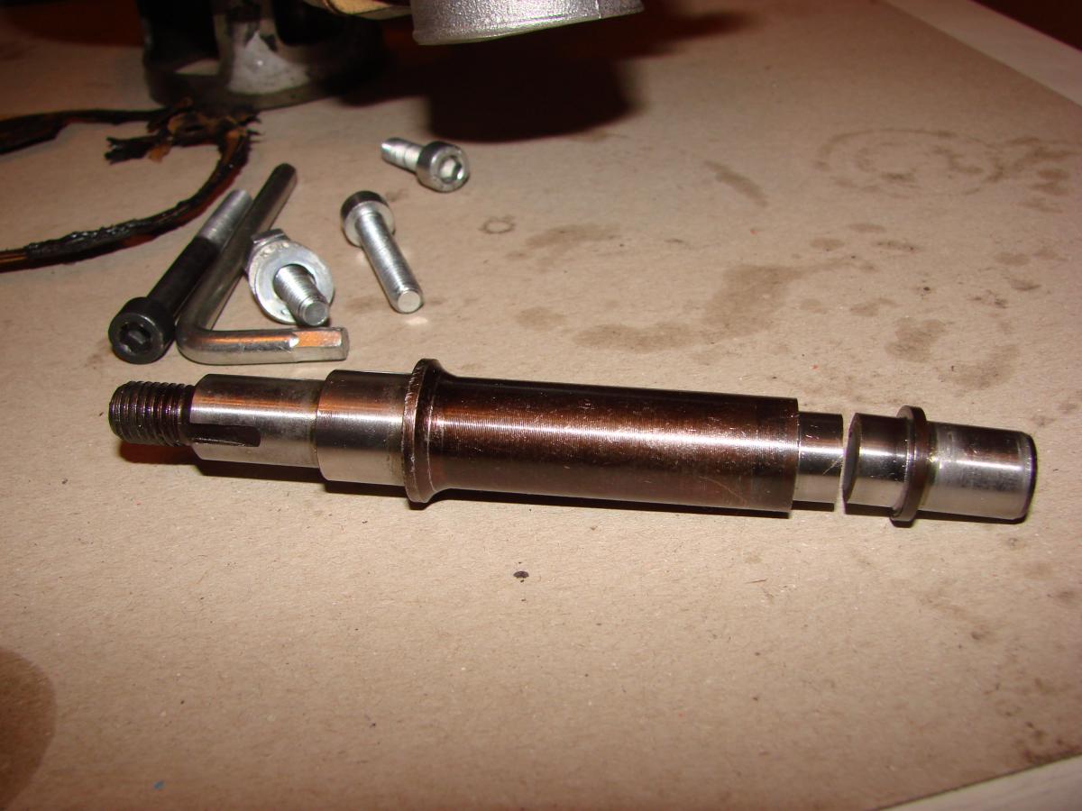

Guten Morgen! Kann mir bitte jemand bei folgenden Problem helfen: Ich habe einen M1XL mit V-Tronic verbaut. Motor spingt beim 1. Kick an. Im Standgas läuft er normal. Wenn ich allerdings nach ca. 5-10 Minuten ein paar mal richtig Gas gebe nimmt er das Gas nicht mehr an. Es hört sich an als ob er sich richtig schwer tut. Gebe dann immer mehr Gas und er stirbt ab. Wenn ich gleich wieder starte springt er an aber nimmt das Gas nicht richtig an. Ich warte dann ca. eine halbe Stunde und das Spiel beginnt von neuen. EGT mit kurzen Fühler sagt 130 Grad. Wenn ich den Kolben in den Zylinder einführe und den Zylinder verdrehe rutschen bei mir die Kolbenringe über den Pin. Da muss ich immer höllisch aufpassen. Ist das normal? Kolbenringsspiel an der Oberkante des Zylinders gemessen 0,5 in der Mitte 0,65 ??. Ein neuer Zylinder. -
War ein Neuteil der nach max. 2 km Probefahrt gerissen ist. Nebenwelle F.A. ITALIA für Vespa 125 GT 2°/Super 2°/150 Sprint 2°/Super/P150 S 1° Radseite Ø 12mm Lagersitz Ø 15mm Buchse Ø 11,5mm Die Nadeln waren alle noch drinnen und sehen gut aus, da hatte ich Glück im Unglück. Am Nadelsitz ist keine weitere Rissstelle.

Die Familie hat mich ein bisschen "aufgehalten", wollte die gute Laune meiner Frau aufrecht erhalten ((-: Der Siri ist im Arsch, der war sicher etwas schief drinnen, hab überall Abrieb im Kurbelgehäuse. Und eine Menge Getriebeöl!! Das "anreiben" war die Nebenwelle die es abgerissen hat, die hat dann wohl von Zeit zu Zeit blockiert. Schöner Scheiß.

OK, ich werd den Motor spalten und das Orakel da drinnen fragen . Vielen Dank für eure Anteilnahme, ich halte euch am laufenden.
