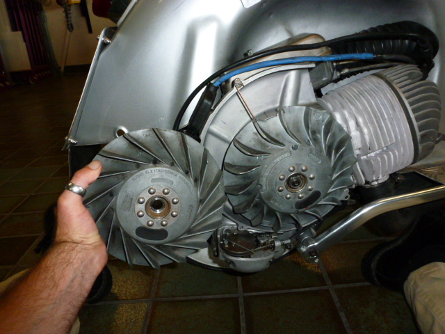

Hallo liebe Schraubergemeinde, es ist vollbracht!!!!!!!!!!!!!!!!!!!!!!!! Aber auf den Grund wäre wahrscheinlich keiner gekommen. Von Anfang an. Bin heute hochmotiviert an den Roller gegangen, alle Markierungen neu, diesmal eine ans Gehäuse, die anderen an den Lüfter. Das Ergebnis war das gleiche, ich war gute 3 cm daneben und am Ende der Langlöcher in der Zündung. In meiner Verzweiflung habe ich dann mein altes Lüfterrad rausgeholt. Da waren ein paar Ecken ab, der Grobmotoriker hat das mal versucht mit einem richtigen Abzieher, deshalb mal ein neues gekauft. UND JETZT DER HAMMER: ES HAT SOFORT FUNKTIONIERT, ICH WAR BEIM ERSTEN VERSUCH NUR 3 MM DANEBEN, DER REST WAR DANN PROBLEMLOS. Ich hab mal ein Bild gemacht, montiert ist das alte Rad, daneben das neu gekaufte. Der grüne Strich am Gehäuse war der näheste Wert, den ich mit dem anderen Teil erreicht habe. Vielen Dank noch mal an all die unermüdlichen Tipgeber! Keep on rollin´- 30 Antworten

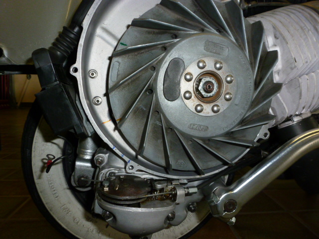

Na ja, das sollte eigentlich um den roten Strich herum sein...der ist aber ca. 3 cm oberhalb. Grün zählt nicht, das war die alte Markierung mit der ausgeschlagenen Kurbelwelle.- 30 Antworten

Hab´s geschafft!!! Hier das Bild Zusammengefasst. OT mit Kolbenstopper ermittelt, am Gehäuse 18° nach links mit rot markiert. die blauen Striche am Gehäuse sind die Extremwerte am Langloch rechts/links anstehend und ca. mittig. Hilft das weiter?- 30 Antworten
