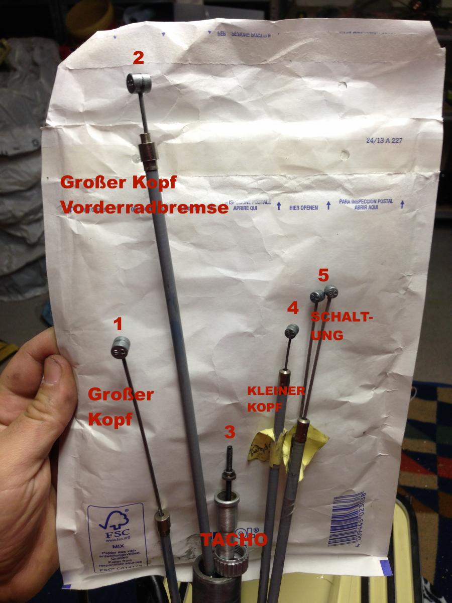

ähmmmmmmm nicht 1 und 2 sondern 1 und 4!!
ok dann werd ich 1und 2 tauschen ! Da hat man alle Züge und Kabelbaum verlegt und dann fällt einem sowas auf na dann morgen nochmal ran
hi ich bräuchte noch einmal kurz eure Hilfe, 1= Ich denke Gaszug? Dafür spricht der Großer Kopf aber dagegen spricht am anderen gar nichts. Sind Gaszüge nicht immer mit einem kleinen Nippel um es am Vergaser einzuhängen ? 2= Ist meiner Meinung nach Vorderradbremse 3= klar Tacho 4= Hier bin ich mir wieder unsicher,Kupplungszug? kleiner Kopf und am anderen ende ein kleiner Nippel den ich so nur vom Gaszug kenne. 5= Bin ich mir auch relativ sicher beide gleich lang meiner Meinung nach Schaltung 6= Bremspedal ziemlich dick und Kurz und am anderen ende eine dicke Öse. 7= klar Choke Kann mir jemand bei Nummer 1 und 4 helfen ? kann es wirklich sein das der Gaszug kein Nippel hat? vielen dank
