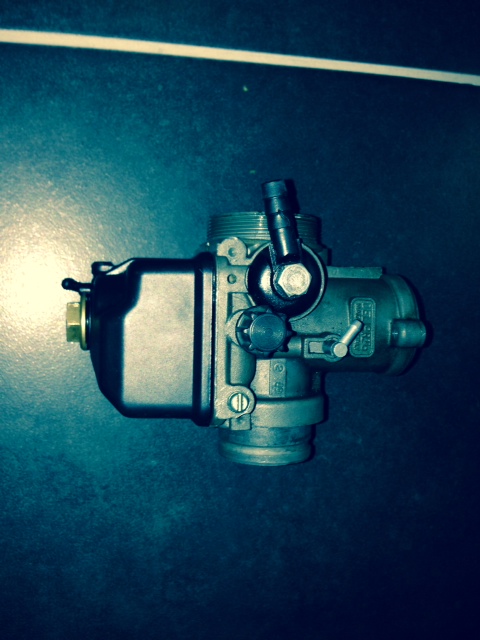

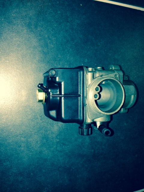

  1. Servus, die Kunststoffschwimmerkammer hatte anscheinend einen Haarriss. Neue drauf und gut ists. Den Anschluss mach ich dicht. Löten, oder Kunststoffkappe?

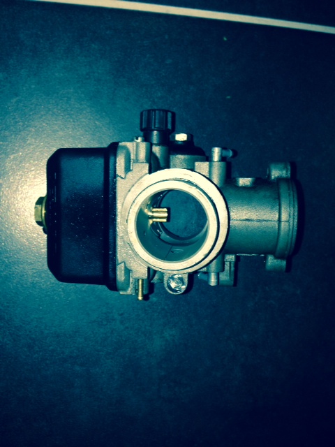

  3. Servus, das ist der Vergaser, sorry für die blöde Frage, aber muss der Überlauf sein?

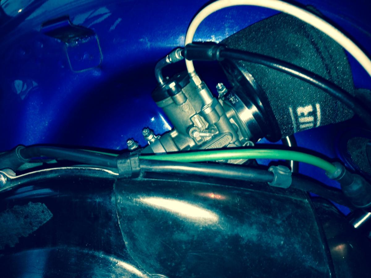

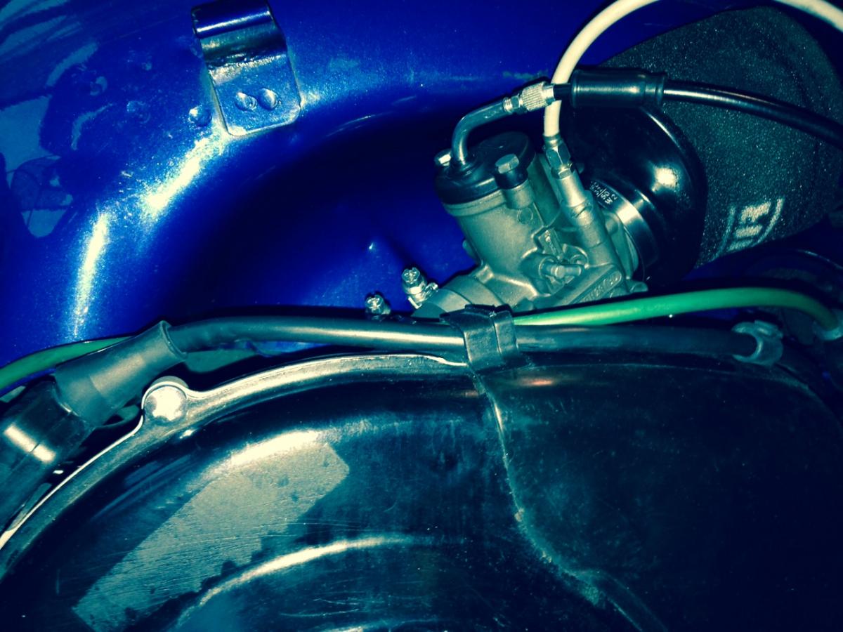

  4. Ich meine Richtung ASS, in der tiefsten Ecke... Also wenn ihr sagt, sie Schräge kann der Vergaser ab, dann werd ich ihn mal überholen, inkl. Schwimmernadelventil...

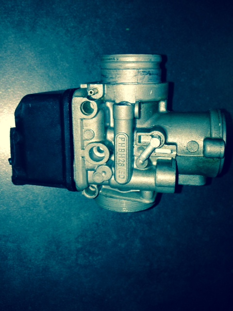

  5. Hallo zusammen, bin nicht der Vespa-Profi.... Ich habe die PX mit folgendem Setup gekauft: Polini 177, 28er Dellorto und SIP Performance. Der Vergaser tropft und weiß nicht, ist das ein defekt am Vergaser, oder die Einbauposition, denn meiner Meinung steht er verdammt schräg... Danke!
