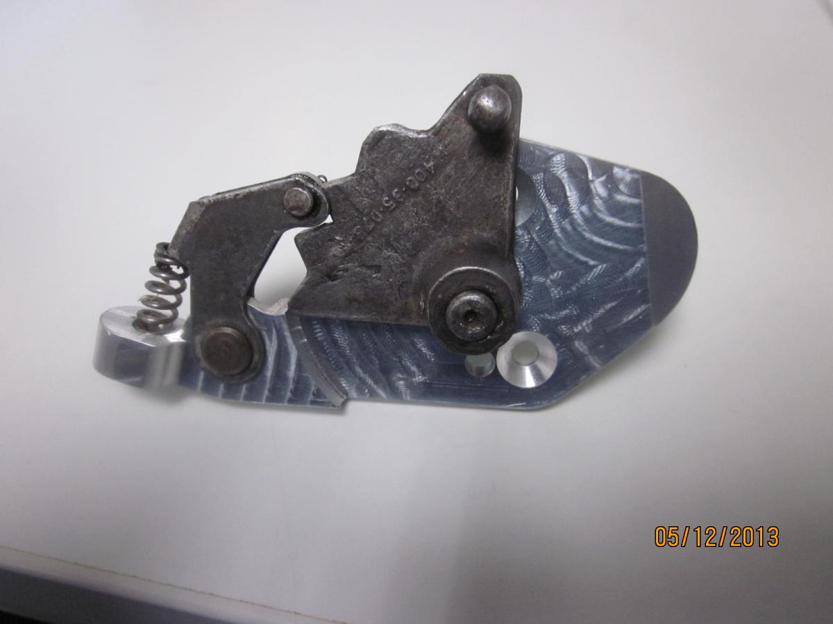

  1. Das ist nicht der Roller den Du meinst. Meinen habe ich vor 25 Jahren von einem älteren Herren geschenkt bekommen. Seit dem ist er in einem Schuppen gestanden und jetzt will ich Ihn wieder herrichten. Übrigens die Zeichnung von der Schaltraste habe ich heute bekommen vielleicht kriege ich das teil diese Woche noch gefräst. Gruß Karl
  2. Bist Du sicher das Du das Teil retten kannst? Was würde es kosten? Schweißen oder kleben? Ich dachte eigentlich an ein neues Teil aus dem vollen fräsen, ein Bekannter macht mir eine CAD Zeichnung. Was meinst Du? Gruß Karl

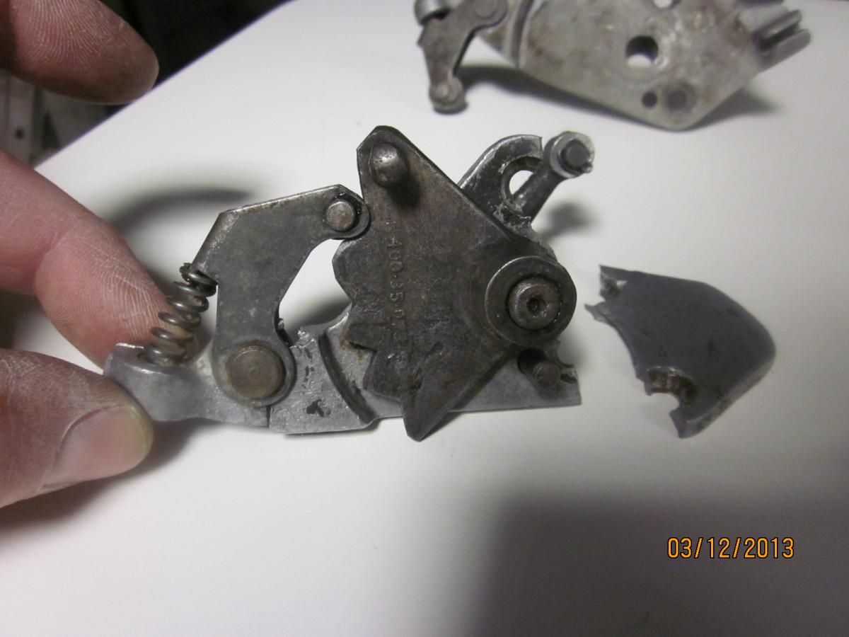

  3. Sorry das ich mich erst jetzt melde aber ich war beruflich verhindert ... Nochmal Danke für die Antworten. Ich hab ein paar Bilder gemacht da könnt ihr das Teil sehen. Ich denke mit Reparieren ist da nichts mehr. Gruß Karl
  4. Danke für eure Antworten, schweißen geht nicht. Ich würde gerne eine neue kaufen, aber wo? Könnt Ihr mir helfen? Gruß Karl
  5. Servus, ich habe eine Hoffmann HA Baujahr 1952 mit Gestängeschaltung die ich über den Winter herrichten will. Sie ist die letzten 50 Jahre gestanden und fast Vollständig. Jetzt habe ich den Motor zum richten gegeben und es wurde festgestellt das die Schaltraste gebrochen ist. Jetzt meine Frage: Ist es möglich eine Schaltraste die für Seilzugschaltung ist, so zu ändern (wegflexen der Einhängeösen für die Seilzüge), dass sie auch für Gestängeschaltung funktioniert? Danke für Eure Antworten im voraus. Karl
