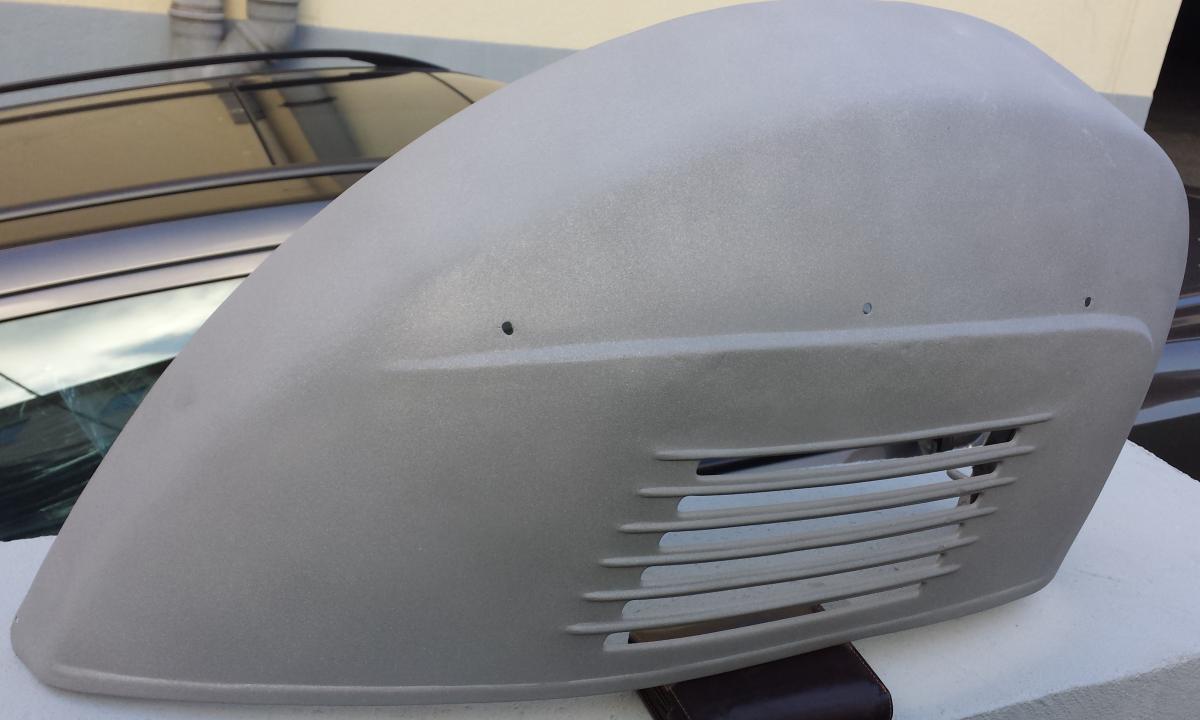

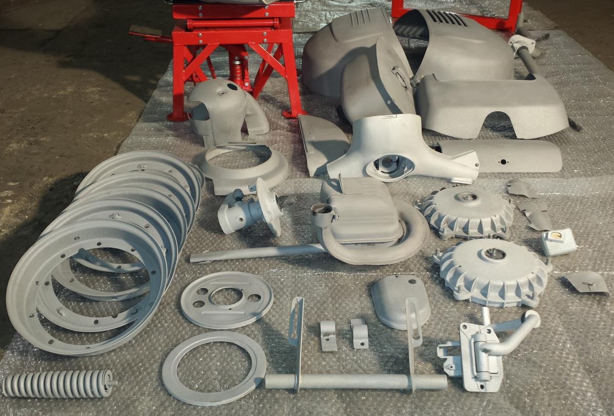

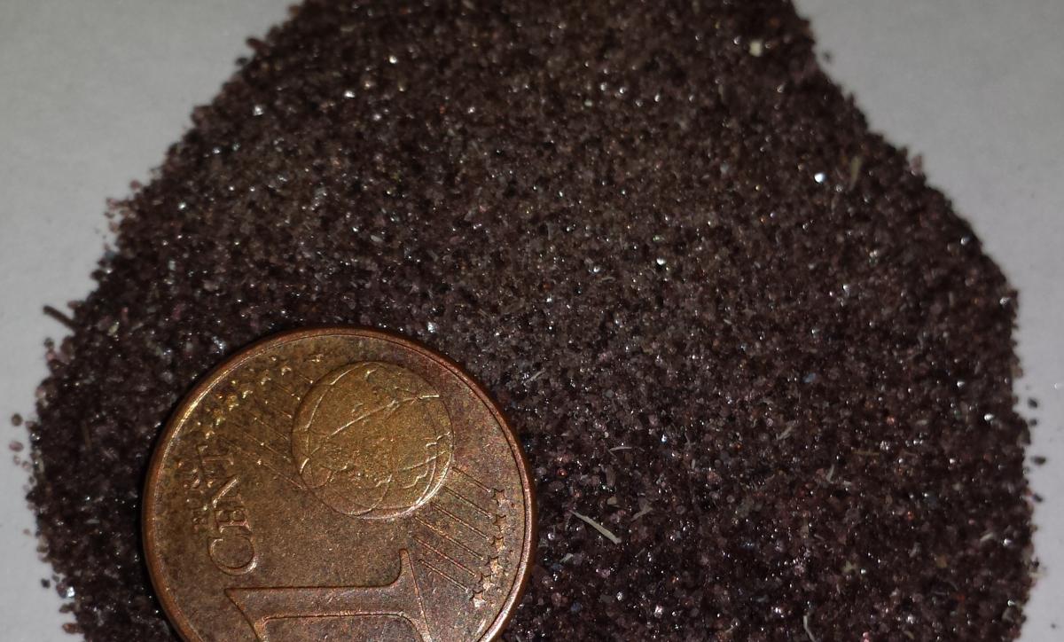

Andreas-DU antwortete auf pxspecial's Thema in Vespa Rally, Sprint, VNA, VNB, VBB, V125, etc.
Hallo zusammen, nachdem ich nun meine Teile zurück bekommen habe bin ich ausgesprochen zufrieden mit dem Ergebnis. Sandstrahl bedingte Verformungen gibt es keine. Bei den Bilder habe ich mal eine Schüppe Sand (oder was auch immer das genau ist) dazu gelegt, der hier und da aus den Ecken riselte. Am Beispiel der Backe (in Nahaufnahme) erkennt man etwas besser die Oberflächenbeschaffenheit. Die Fahrgestellnummer überlebte die Bestrahlung ebenfalls und kann nunmehr sauber abgelesen werden. Fazit für mich und Tip für alle, die denen die Enstcheidung schwer fällt: Sandstrahlen mit der geeigneten Körnung kann man bedenkenlos be einer Firma machen lassen, die mit der Materie Erfahrungen hat !! Gruß Andreas -

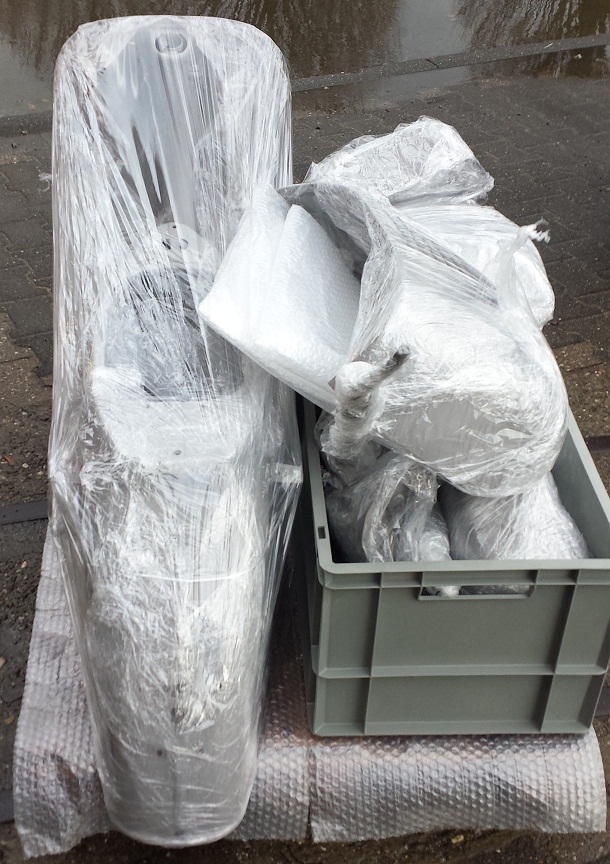

Hallo zusammen, nach 24 Stunden habe ich 38 Teil zurück erhalten und konnte mich dann mit dem zuständigen Strahle-Mann unterhalten. Entgegen meiner ersten Info strahlt die Firme mit unterschiedlichsten Materialien und Techniken. Meine Teile wurden je nach Beschaffen mit 1,5 bis 3 mm Sand und auch teilweise mit Glasperlen getsrahlt. Da noch alles in Folien eingepackt ist konnt ich mir die Oberflächen nicht genau ansehen. Lediglich die Seitenback (mit den Streben) habe ich mal ausgepackt und erkenne dort keine Verformungen. 254 € hat der gesamte Spaß gekostet. Kann zwar nicht beurteilen, ob der Preis nun zu hoch ist, bin aber eher glücklich, wie schnell das alles ging. Habe mal ein paar Schnappschüsse von dem Betrieb geschossen und freue mich aufs Päckchen auf machen heute Abend -

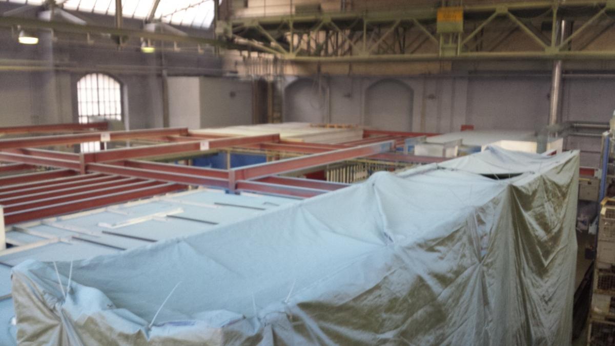

@Bernd, Andreas, Steffen: Vielen Dank für eure Hinweise zum Thema Sandstrahlen. Habe heute morgen die Sachen bei der Firma MBT (www.mbt-pulverbeschichtung.de) zum Sandstrahlen abgegeben. Ich kenn die Ergebnisse der Firma lediglich auf dem Rennrad (Fahrrad) - Umfeld und in diesem Segment ist die Firma absolute High End unterwegs und gerade bei Pulverbeschichtungen recht bekannt. Glasperlen und sonstige alternativen Materialien werden dort jedoch leider nicht verwendet. Ich habe mir dann einmal eins Auto Felge zeigen lassen und muss schon sagen, dass die Oberfläche ausgesprochen rau (ähnlich einer Streichholz Reibefläche) ausgesehen und sich angefühlt hat. jetzt bin ich mir gerade nicht mehr so sicher... , ob ich die Aktion nicht lieber abbrechen soll....wat soll ich tun?? -
