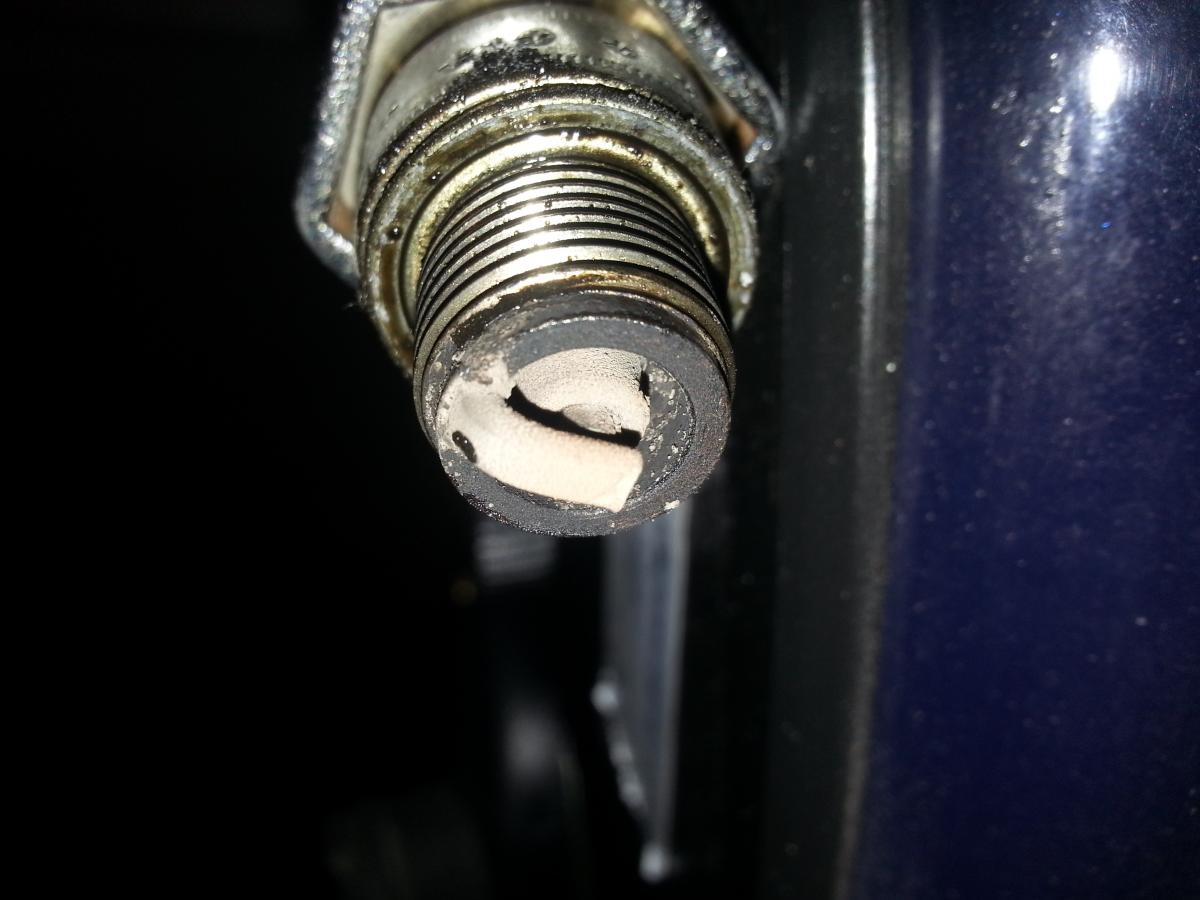

  23. Hab heute mal ein Kerzenbild gemacht. Beim auseinanderbauen ist mir gleich was aufgefallen, kleine Sache aber es zeugt schon von der Professionalität, mit der der Händler vorgegangen ist. Er hat den Spritzschutzgummi der Kerze verschustert und einfach irgendeinen Gummi abgeschnitten und ihn auch noch reingestopft, dass man ihn fast nicht rausbringt (Foto). Das Kerzenbild ist zwiespaltig, ich kann nicht genau sagen obs passt wegen den Verrußungen auf der Seite, Kolben ist noch nicht verrußt, also stark von Getriebeöl und bist jetzt ist die Kiste auch vermutlich dicht (Ölstand). Würd mich auch wundern wenn schon nach 350km

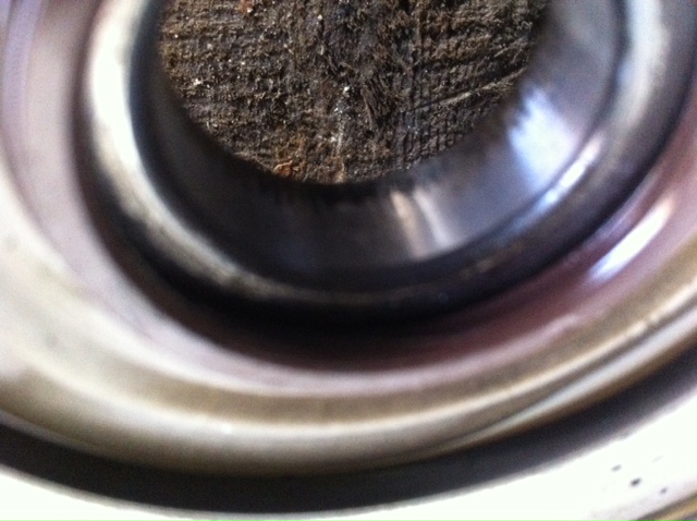

  24. So, heute nochmal den Händler angerufen und der hat gesagt dass er diese Wellen ab Werk nicht meint und dass Duch den schiefen Einbau sich die Dichtlippe irgendwie verdreht hat. Ich kaufe ihm das nicht ganz ab weil der SiRi außer die Delle vom Ausbau nichts hat. Wenn er schief drin ist würd er ja reiben und die Lippe würd nicht mehr so passabel ausschauen? Zur Dichtheit kann ich noch kein Urteil fällen, bin noch zu wenig gefahren aber mir kommt vor dass es schon ein bisschen riecht . Wenn ich die nächste Reparatur auch zahlen kann dann kommt selber machen eh schon billiger Aja anbei die Bilder, die mir der Händler geschickt hat, meines erachtens kann man da gar nix sehen
