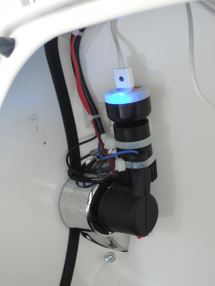

Hallo, vielleicht hat jemand auch den Bedarf, sein iPhone für die Navigation oder die Glympse für die Daheimgebliebenen zu nutzen. Ich habe hierzu keine zugleich unauffällige, geschützte, blendfreie und universelle Lösung gefunden. Seit einiger Zeit verwende ich einen RAM X-Grip hinter dem Schild auf dem Handschuhfach. Die 12V kommen bei der PK über den Hupengleichrichter, bei der PX über die geschalteten 12V. Beides leicht unter der vorderen Karkasse zu erreichen. Im Handschuhfach ist eine Steckdose mit USB Ladeadapter. Den X-Grip bekommt man zwar mit Saugnapf, mir ist aber eine Schraube durch den Deckel des Handschuhfach sicherer. Die Klemmvorrichtung des X-Grip ist universell und äusserst zuverlässig. Viele Grüße, Heinz

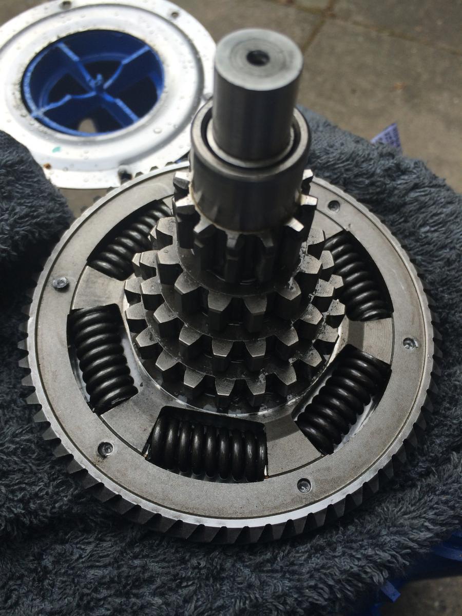

Schade, die Primärfedern waren es nicht (Foto anbei). Es ist in jedem Fach nur je eine Feder drin, also nicht zwei ineinander. Vielleicht haut es die weiche Feder einfach zusammen. Eine neue Kupplung (wenn auch nur von Newfren lieferbar) kam heute. Hat auch keinen Unterschied gebracht. Wölbung der 2. Scheibe konnte ich erkennen und die Newfren passt ohne Distanzscheibe. Jetzt, wo der Motor offen ist: vielleicht habt ihr noch Ideen was ich verbessern könnte. Schaltkreuz und Primärkit sind bestellt. Simmerringe dachte ich beim 1.200 km erstmal nicht tauschen. Auch wäre ich noch sehr dankbar für neue Ideen was ich noch suchen könnte. Schaltraste prüfe ich beim Zusammenbau. Nochmal vielen Dank für eure bisherige Hilfe, Heinz -

Das klingt etwas nach Worst-Case. Ist aber schlüssig. Kann man die Federn irgendwie prüfen, ohne den Motor zu spalten? Das Spalten wäre mein letzter Versuch. Hierzu noch die Frage: Muss man die Antriebswelle mit dem Schaltkreuz zur Demontage der Nebenwelle mit den Federn entfernen? Wenn ja, benötigt man das Abziehwerkzeug oder geht das auch mit Hausmitteln? Danke und viele Grüße, Heinz -
Hallo liebe Vespa-Freunde, ich habe schon viel durch die verschiedenen Kupplungs-Threads gelesen und mehrfach die Kupplung ausgebaut aber jetzt fehlen mir die Ideen. Vielleicht könnt ihr mir Tipps geben, was die Ursache sein kann: Das Schalten geht leicht, die Gänge hauen - entgegen meiner PK 50XL - hart rein. Extrem ist der erste oder zweite Gang aus dem Stand. Es geht ein Schlag durch den Roller. Er schiebt allerdings kein bisschen, die Kupplung scheint gut zu trennen. Bei ausgebauter Kupplung kann ich den Spanner mit der Hand drehen und dann trennt die Kupplung und ist leicht zu drehen. Belege habe ich erneuert. Reihenfolge der Scheiben (2. mit Kerbe) stimmen. Ich musste allerdings eine SIP-Distanzscheibe einbauen, sonst blockierte alles. Momentan habe ich zwei Distanzscheiben drin. Irgendwie scheint mir, als ob die Kupplung kleben würde und erst nach dem "Einschlag" trennt. Kurzum: Habt ihr ein paar Ideen, was ich noch schauen könnte? Schon mal vielen Dank, Heinz

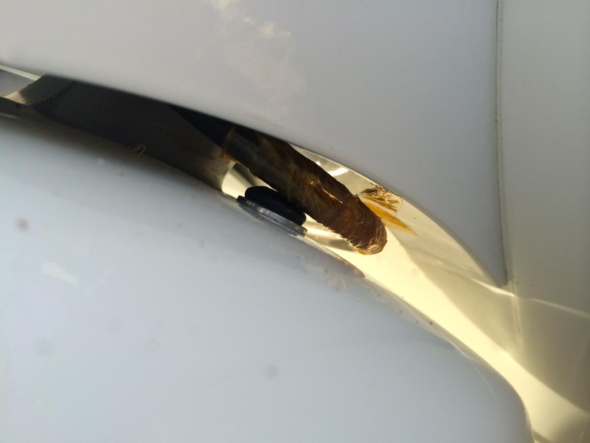

Lieber Black83, vielen Dank, dass du dir die Mühe mit dem Foto gemacht hast. Es scheint so normal zu sein, bei mir ist nur dieser dicke Gummiring abgerissen. Den werde ich irgendwie mit Schrumpfschlauch o.ä. nachbauen. Viele Grüße, Heinz -
Hallo liebe Forums-Freunde, bei meiner PX 150 ist der Bremsschlauch vorne so verlegt, dass er sich bei starkem Lenkereinschlag (z.B. für das Lenkradschloss) zwischen Kotflügel und Kunstoff-Kaskade klemmt. Beim zurück Lenken springt er dann mit einem "Klack" wieder unter der Kaskade hervor. Ist das normal so? Ich würde ja gerne ein Stück aus der Kaskade schneiden, aber genau an dieser Stelle ist eine Nase, welche in das Schild reicht. Das braune auf dem angehängten Foto ist Kaptonband, welches ich zum Schutz und zur besseren Gleitfähigkeit umgewickelt habe. Vielen Dank für eure Tipps, Heinz
