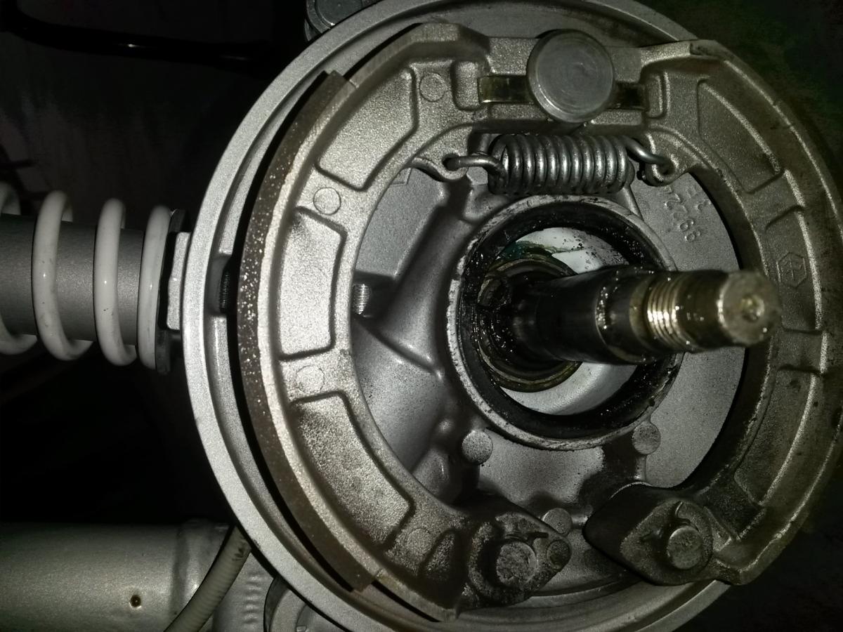

  2. ... natürlich treffe ich die Bohrung.. unterlegt etc. habe ich auch mal.. naja half nix.. jetzt wieder normalzustand.. ich habe die 12 zahn variante , grau nun 2 mal geregelt, dann die weiße.. etwas größerer durchmesser und andere zähnezahl.. hab mir sogar mal die rote bestellt.. aber die habe ich garnicht erst getestet da die defintiv nicth passt.
  3. Okay, ergibt sinn! werde ich mal wechseln müssen!! Der nimmt die Schnecke und wenn diese drinne ist, dann beginnt er mit dem "zerflücken" die sitzt auch am Anschlag drinne. Ich habe damals mal mit halb funktionierendem Tacho gearbeitet.. bei 40km/h hat der dann aufgehört.. durch das schleifen hat er wohl 40 erreicht und dann war irgendwann Ende. mit dem Akkuschrauber der Test ergibt aber mehr.. also Tacho und Welle auch i.O Fotos kommen ! Heute vermutlich aber nicht mehr.. keine Zeit. Muss am Samstag noch einen Simmering tauschen, dann werde ich das kombinieren.
  4. Warum ist das so bedenklich ? Also das mopped habe ich gekauft, ohne funktionierenden Tacho. Da war damals schon der Wurm drin. Habe diverse Schnecken getestet.. ohne Erfolg.. Antrieb tauschen auch ohne Erfolg.. und die Schecke kommt raus, wenn ich in Fahrtrichtung drehe... nicht umgekehrt. Nee neue Nabe kaufen wollte ich eigentlich nicht, zumal die Lager auch keine 1000km alt sind. Letzten Sommer erst alles getauscht. Ach ist das alles ein Krampf. Bin echt ratlos. Selbst wenn ich mir eine neue Nabe kaufe, dann habe ich bei meinem Glück immernoch das Problem. Wenn ich investiere, dann lieber in ne komplett neue Gabel mit Grimeca.. aber das sind dann auch wieder 300 Peitschen. Ach ja und trocken greifen Antrieb und Schnecke gut ineinander.. lassen sich halt in der hat schlecht miteinander verdrehen .
  5. Ansich geht es um beides. Den alten Antrieb habe ich gestern entsorgt, musste unter meiner Bosch leiden... keine Chance . Aktuell verbaut sind wie oben aufgeführt der Antrieb von LML für die Lusso mit 16 Zähnen und die 12 Zahn Schnecke ausm Scooter-Center. Vor dem Umbau war auch der alte Antrieb drauf, tast es aber genauso wenig. ich raff das nicht... Wenn ich das Rad drehe steigt die Schnecke und Rückwärts wird sie eingezogen. Irgendwas passt da mit dem Winkel, den Abständen nicht... Oder halt die Verzahnung. Habt ihr denn schon mal von dem Problem gehört?
  6. Ansich waren die gleich, das alte hatte ein paar Macken, deswegen habe ich es getauscht, aber hätte dann ja vorher eigentlich auch funktionieren müssen.. habe ja schon einige mal rumgefummelt, ohne den Antrieb zu tauschen...
  7. Also ich habe die graue, sowie weiße Schnecke getestet... klappt nicht.. also ist die LML nicht kompatibel?? schön gepennt... wie rette ich das jetzt? anderer Antrieb or whatever.... die nächste Investition MUSS!! den Erfolg bringen... Nervt mich total. z.b??? http://www.ebay.de/itm/111404100953?_trksid=p2060353.m1438.l2648&ssPageName=STRK%3AMEBIDX%3AIT
  8. Die führung, sowie das Gummi sind vorhanden.. spreche auch von der Führung bzw. dem Loch in der Ankerplatte unterhalb der Schnecke. Ob es da noch irgendwas gibt, was den Abstand verändert.
  9. Hi Okay, also http://www.scooter-center.com/product/4950007 und http://www.ebay.de/itm/161649820317?_trksid=p2057872.m2749.l2648&ssPageName=STRK%3AMEBIDX%3AIT Fettfrei nur zum fummeln.. steht gut im saft
  10. Hallo Leute.. Erstmal mein Model PX80 E Ich gebe auf, bzw. wat zum Henker ist falsch?? Menin Tacho funktioniert nicht und es liegt an der Schneck, bzw dem "Ritzel" auf der Narbe. Vorweg, Tacho getestet, Welle getestet, Schnecke neu, Ritzel neu. Ich habe gestern zum Xten mal an meinem Tacho rumgefummelt. Dieses mal mit dem Ritzel. Egal was ich mache, es funktioniert nicht. Ich dachte mir, mit neuem Ritzel wird das schon klappen. Wenn ich alles zusammen habe wird die Schnecke beim drehen nach vorne aus dem Loch getrieben und beim rückwärts drehen wird sie eingezogen und ab einem gewissen Punkt überdreht und zerstört. Erstmal ne blöde Frage, ist innerhalb der Ankerplatte eine Aufnahme für die Schnecke, bzw. gibt es ein Teil, was den Abstand ändert? bei mir ist da nur das Loch, wo die Schnecke genau rein passt und das ist auch ausreichend, oder? Ich habe nachher mal ein paar Abstände gemessen. An der Radaufnahme von der Hinterkante Kugellagersitz bis zur Wulst vor dem Sprengring habe ich 53,...mm wenn Ich dann an der Narbe vom Ritzel bis zur Hinterkante Kugellager messe, komme ich auf eine Zahl um die 50mm. Ist das korrekt? Ist evt. meine Gabel/Narben Kombi verkehrt??? Die Vespa habe ich damals im desolaten Zustand erstanden und kann nicht sagen, was der Vorbesitzer da getrieben hat... Innerhalb der Narbe habe ich einmal stehen: 9916.70 5 Auf der Gabel steht folgendes außen Patent 4180280 wird wohl die Patentnr sein...... Innerhalb der Gabel 992245 3 B Ich bin echt am verzweifeln.. So ein Tacho beim fahren ist schon viel wert....
