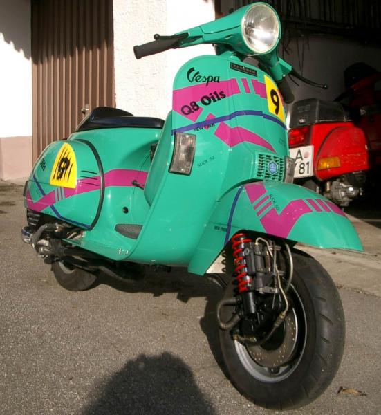

  15. Und noch ein alter Custom-Racer den ich unter meine Fittiche genommen habe Vespa PX 211 Q8 Oils
