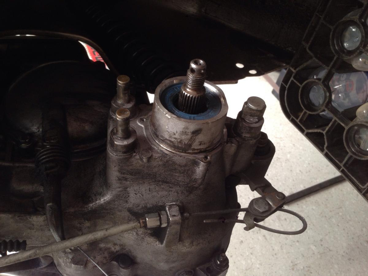

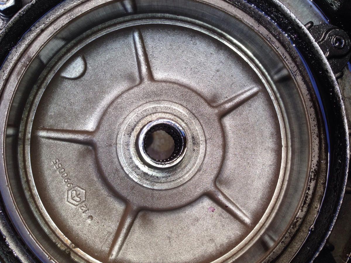

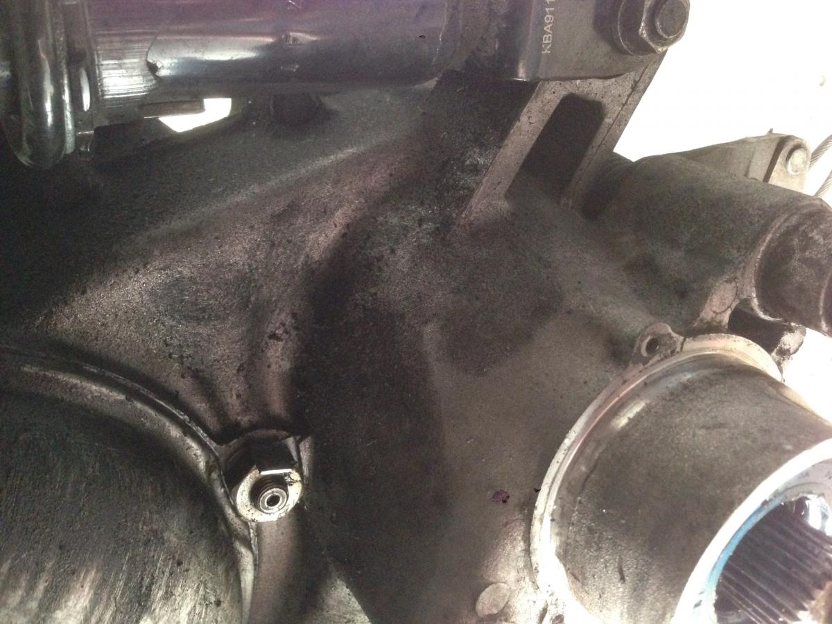

Also, wenns am Simmerring siffen würde müsste der ja irgendwo Ölspuren haben.. Der war leider überall trocken. Außerdem würde es dann ja an der Innenseite der Bremstrommel runterlaufen, diese war auch trocken. Das mit der Verzahnung macht sinn, jedoch ist nur die Welle samt Muter nass, der Rest ist wieder trocken.. Hab jetzt mal den Motor komplett gereinigt und werd so weiter fahren um anschließend sehen zu können wo es rauskommt... Hab echt keine Ahnung mehr :( Aber danke schonmal für die Antworten -

Hallo. Habe schon seit längerer Zeit ne leichte Leckage am Motor meiner px alt. Nach längerem fahren war jedes Mal die Felge hinten vollgesifft.. Heute mach ich die Garage auf und ich hab ne fette ölpfütze unterm toller.. Soweit so gut. Hab dann gerade mal das Rad ausgebaut in den Simmerring der Antriebswelle zu betrachten, der scheint ok zu sein.. Habe alles kontrolliert, finde aber sie Leckage nicht.. Der kupplungsdeckel ist leicht am schwitzen, das kann aber nicht die Leckage sein die ich suche, da keine sichtbare Spur bis zum Blech geht.. Das kann doch nicht sein, das Blech von der bremstrommel und die Felge stehen im Öl, aber keine Leckage am Motor zu finden.. Bin echt am Ende :( hat jemand Tipps für mich? -

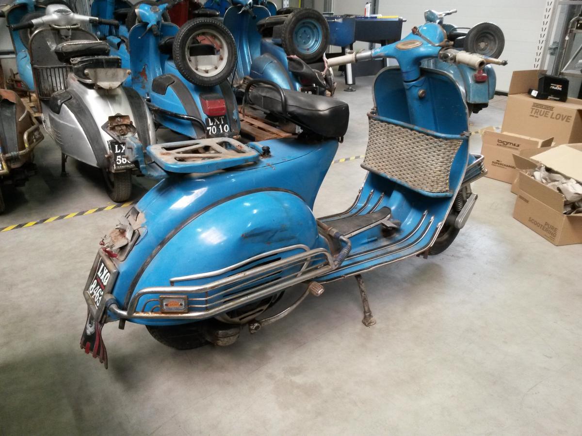

Moin. Habe mir gestern beim SC in Bergheim diese schöne Vespa gekauft. Sie ist nen Pakistan Import. Der nette Verkäufer hat sie mir als VNB 150 verkauft im O-Lack. Auf der Suche im GSF und im weiteren Netz habe ich jetzt gemerkt dass es keine VNB 150 zu geben scheint, sondern nur die VBB 150. Sehe ich das richtig? Außerdem habe ich jetzt auch noch nicht wirklich Modelle in dieser Farbe gesehen, was mich gerade auch ein wenig verwundert. Ansonsten scheint sie ganz ok zu sein, ist nirgends durchgerostet und der Motor springt sogar mit Startpilot an. Wäre nett wenn mir jmd ein paar Worte zu dem Roller nennen könnte, habe mich bisher nur mit neueren Modellen ala PX beschäftigt. Gruß Daniel -
