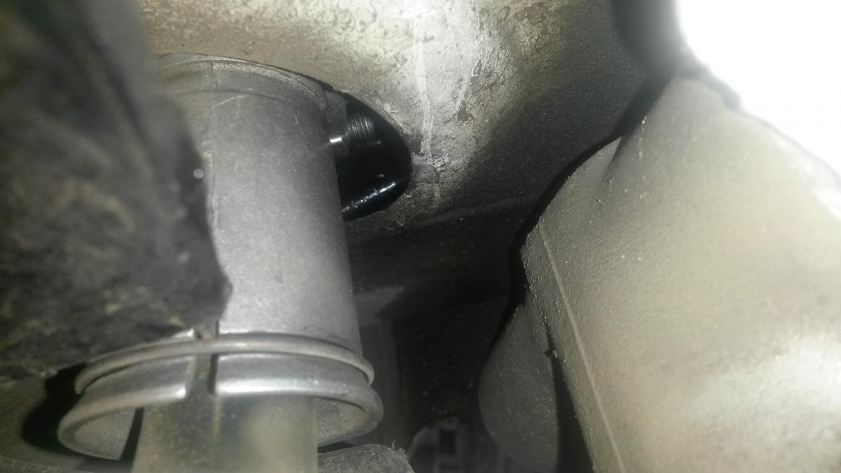

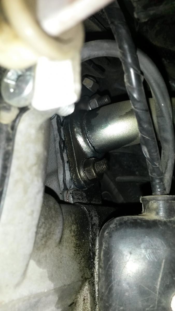

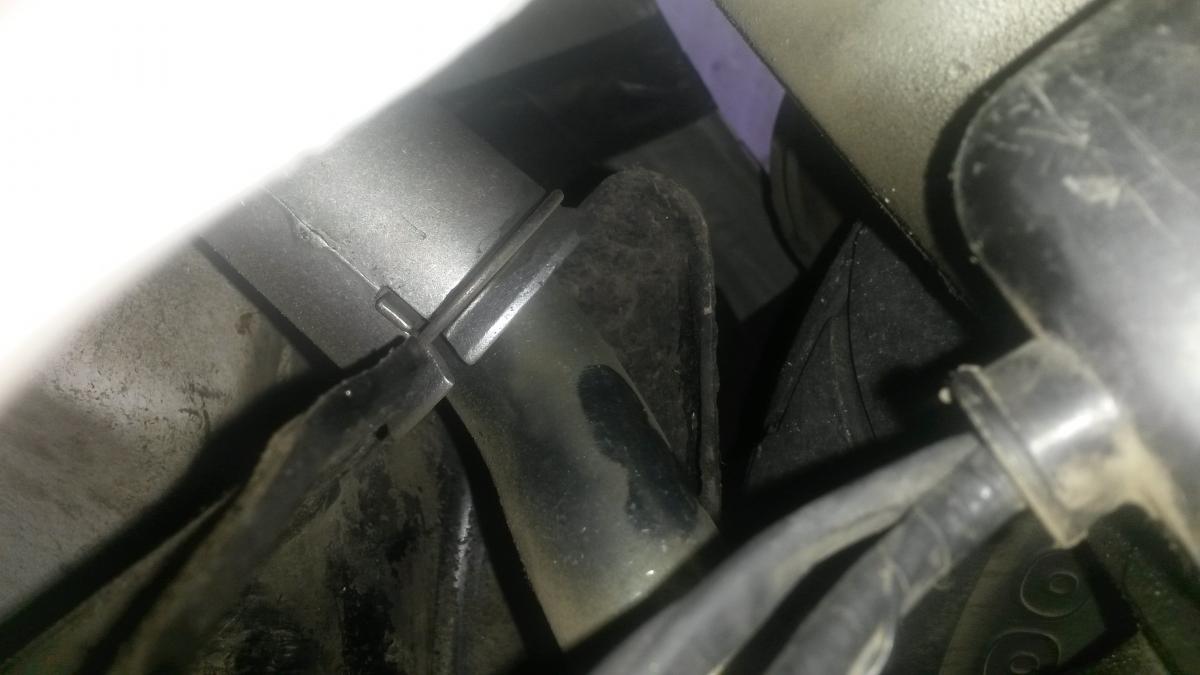

V50 special Ansaugstutzenriss der 6.
Echt_Blech antwortete auf Echt_Blech's Thema in Vespa V50, Primavera, ET3, PK, ETS etc.
Hier schön zu sehen, der Riss an der UNTERSEITE des Stutzens... Und hier der Vergaserraum.... ist ein 16.15er PK Vergaser. -
Da wo man den Stutzen an den Block schraubt quasi vor der Schweissnaht vom ASS Und ich kann auch nicht sagen ob er anschlägt... wie auch? -
