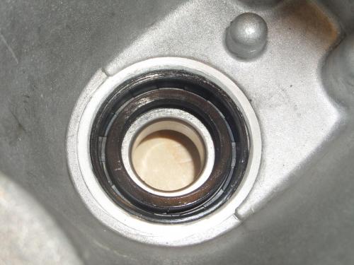

  2. puhhh...vielen Dank für die Antwort, du hast Recht da habe ich nicht aufgepasst mit der Bohrung, habe den wirklich zu tief eingesetzt, werde ihn gleich morgen wieder rausholen und ein neuen einsetzen....wie sieht es mit der WeDi von der Antriebswelle aus...besser raus wegen der Vaseline oder kann er so bleiben..?? MFG
  3. Moin Scootergemeinde, vielleicht kann mir jemand helfen, bzw. einen Rat geben..... ich wollte einen bzw. ich habe einen neuen Wellendichtring für das Lager der Antriebswelle eingebaut (27mm Innenliegend weil PX200 Lusso) und Wellendichtring für die Limaseite.....leider ließen diese sich nicht eintreiben und da ich ein wenig Angst hatte diese zu beschädigen, habe ich die Wellendichtringe außen mit Vaseline eingeschmiert damit sie besser flutschen, es war zwar immer noch nicht leicht aber sie gingen dann doch rein und sitzen auch verdammt fest..... Normalerweise macht man das ja nicht so mit Vaseline.... Nun meine Frage bzw bitte um Rat, kann ich diese so drinne lassen????? Was sagen die Erfahrenen Cracks die die Wellendichtringe schon öfter gewechselt haben... Vielen Dank für eure Antworten.... Gruß Billy99
