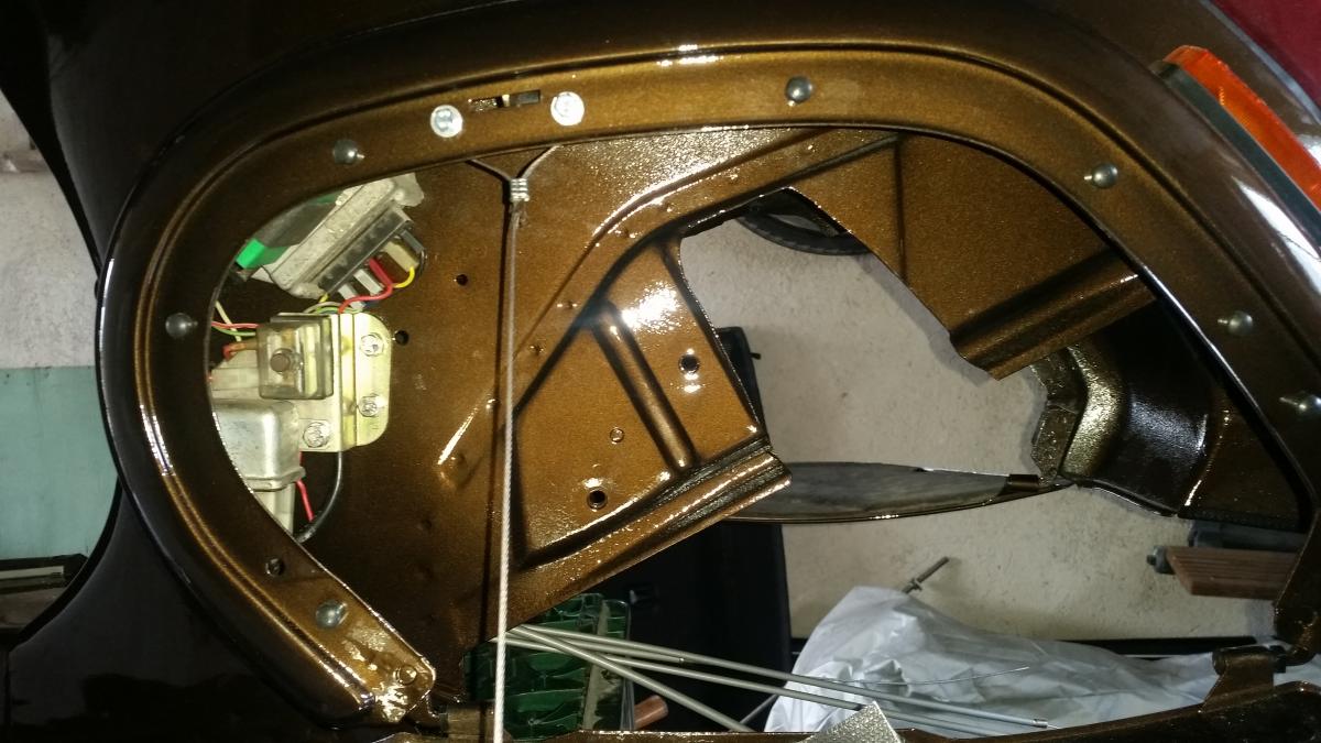

tarek85 antwortete auf Kotzerider's Thema in Vespa V50, Primavera, ET3, PK, ETS etc.
Moin, danke für eure Einschätzungen. Hab das Geraffel an den originalen Punkten verschraubt ( auf dem Bild ). Könnte es Probleme wegen der Hitzeabstrahlung geben oder wird das nicht so heiss?! -
Hi, kann mir jemand sagen ob ich da noch einen PM40 verbaut bekomme oder sind der Regler etc im Weg!? Zylinder etc kommen erst kommende Woche und ich kann es so nicht testen........ Vielleicht hat ja jemand schon mal das Problem gehabt!? Danke und Gruss
