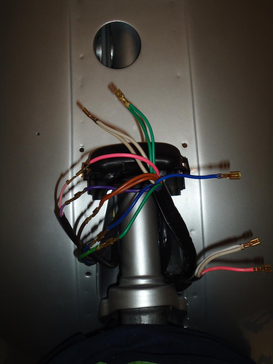

hier noch ein Foto zur Veranschaulichung für die Anschlüsse am Zündschloß mit dem Sip Eco Kabelbaum: Das grüne Kabel in der Mitte (zwischen weiß und rot) ist das richtige... Die anderen beiden grünen sind umsonst! -

So Leute. Alles hat sich geklärt. Ich habe nochmal alle(!) 3 grünen Kabel die oben am Lenker ankommen durchgemessen (von denen man natürlich nur 1 braucht) und richtig angeschlossen. Daraufhin hats beim ankicken hinten an der CDI angefangen zu qualmen und an einer Stelle sogar leicht verschmort. Habe dann die CDI gegen eine neue getauscht und dann war alles gut und die Karre geht nun endlich aus , wenn man den Schlüssel auf OFF stellt :). --- danke an ALLE für die tollen Tips. Einen Tip habe ich auch noch: Kauft bitte NIE NIE NIE den Eco-Sip-Kabelbaum für PX alt mit Batterie. An dem stimmt nichts! Das Dingen hat mir echt viel Zeit und Nerven geraubt. Mal abgesehen davon, daß ich glücklicherweise passende Quetschverbinder, ne Zange dafür, Schrumpfschlauch und Fön, Multimeter usw. (verfügbar) habe. Ohne diese Sachen wäre es unmöglich gewesen den auf Anhieb richtig anzuschließen. Naja Ende - gut alles gut. Karre läuft. DerTüv Onkel hat seinen Segen gegeben und angemeldet ist die Karre jetzt auch endlich. -

Moin. Ich habe mir scheinbar den falschen Kabelbaum gekauft und in den Rahmen gepflanzt. Am Klemmbrett unter der Kaskade kommen aus dem Hauptstrang 8 Kabel raus , die im Klemmbrett verbunden werden müssen. (rosa, violett, braun, blau , nochmal blau, grün, nochmal grün, und weiß) siehe erstes Foto Der originale Kabelbaum hatte aber nur 5 (rosa,violett,braun,blau, grün) Somit sind jetzt drei Kabel übrig. Am Spannungregler hinten paßt alles soweit. Da ich ungern alles wieder auseinanderpfücken möchte wollte ich hier mal die Elektrikexperten befragen. Habe ich evt. einen Kabelbaum für eine Elestart erwischt ? Danke schonmal für Eure Tips
