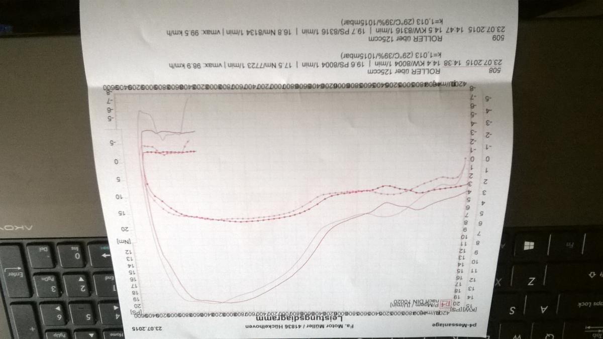

Fehler sind dazu da um daraus zu lernen ... Ich habe mich von meiner Erfahrung beim Tuning von 4 Takt Otto Motoren leiten lassen, Viel Frühzündung hilft da auch viel :D Wenn das stimmt das die 2 Takter weniger Frühzündung brauchen dann ist der Fehler gefunden, werde aber bei passendem Wetter nochmal eine Probefahrt und Leistungsmessung machen. Ich erinnerte mich an 23 Grad v OT (Eingestellt vor 2 Jahren) Die heutige Messung ergab 29 Grad v OT (im Leerlauf) -

Ichhh habe michhh hierran orientiert Ok, das ist krass, also beim 2 Takter bedeutet mehr Frühzündung nicht mehr Leistung, welchen ZZP würdest du denn bei welcher Drehzahl empfehlen, 20 Grad besser als 23 ? -

Ich komme aus dem Auto bereich und da bedeutet je weiter die Zündung vor OT ist desto mehr Spitzenleistung. Bis es eben klingelt und dann ein wenig zurück, fahre mein C Coupe mit 28 Grad Frühzündung, warum soll die Vespa bei weniger Frühzündung besser obenrum drehen ? Fahre die nie länger aus, nur die Gänge einmal alle durchjagen, und dann meistens mit 85 km/h Dauergas weiter -

Hallo zusammen, habe mich heute hier angemeldet, bin 30 Jahre alt komme aus Geilenkirchen (Ja das gibt es wirklich) Ich habe vor 2 Jahren meine V50R von 1976 auf einen leistungsstärkeren Setup umgebaut, bin jetzt 2 Jahre so herrumgejockelt und war heute das erste mal auf dem Prüfstand... Das Ergebnis wie so oft, ziemlich ernüchternd Mein Setup ist wie folgt: 54mm Mazuchelli Welle mit 110er Pleul 54mm RS 125 Extrema Rotax Zyl. 34mm Dell Orto Flachschieber LTH Midrange Curly Auspuff Original V50 Zündung mit abgedrehtem und gewuchtetem Schwungrad Ohne Auslasssteuerung BGM Superstrong Kupplung 2,54er DRT Primär Die Vespa geht gut, ca. 125 km/h Aaaaber jetzt mein Problem, zuwenig Leistung Gemessen wurde 2mal mit dem P4 1. Messung 14,4 KW (19,6 PS) bei 8004 Upm 17,5 Nm 2. Messung 14,5 KW (19,7 PS) bei 8316 Upm 16,8 Nm Was sagt ihr dazu ? Ich habe 2 Vermutungen, aber lasse euch erstmal davon unbeeinflusst. MfG Boris
