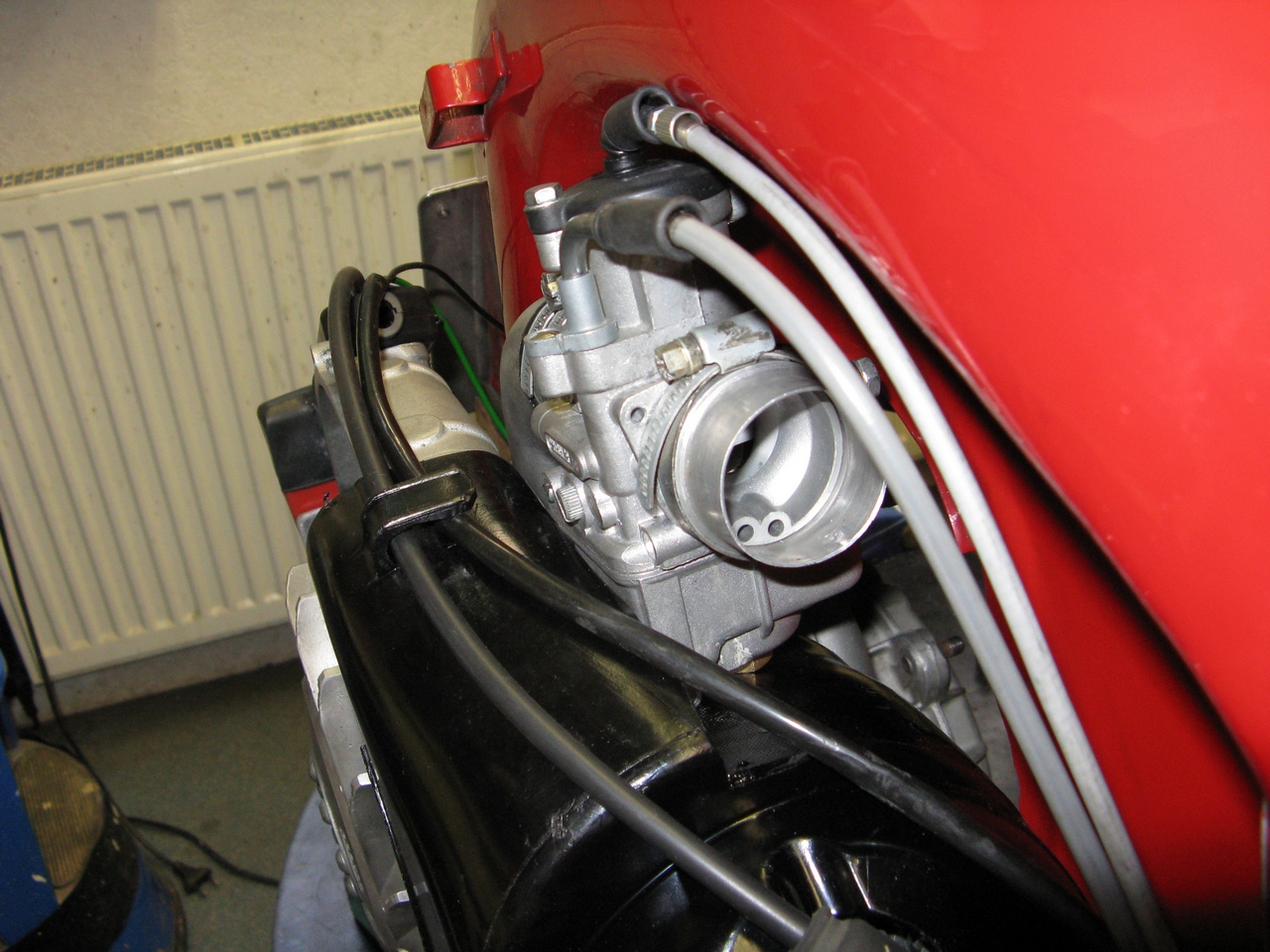

PHBH 28 Platzproblem in GTR
Seriousface antwortete auf Seriousface's Thema in Vespa Rally, Sprint, VNA, VNB, VBB, V125, etc.
Wie gesagt habe schon 65 mm beim Sebac verlaengert dann sieht es so aus wie auf den Bildern. Ich versuche ihn also erst mal schraeg zu stellen. Nochmal verlaengern sind dann schon 90 mm ob das noch Stabil genug ist ? -
Ist der ScootRS ASS und der 10mm Spacer von Stahlfix. Wieviel mm Distanzmutter habt Ihr den so ? Wenn ich nochmal ca 25mm nehme sieht das dann schon ganz gut aus aber irgendwie waere mir dabei etwas mulmig.... -
Seriousface erstellte Thema in Vespa Rally, Sprint, VNA, VNB, VBB, V125, etc.
Hi, Ist ein PX Motor, unter dem PHBH 28 ist ein 10 mm Spacer. Als Dämpfer ist ein Sebac montiert und bereits eine 65 mm Distanzmutter. Hatte die Zylinderhaube extra schon so modifiziert das der Vergaser schoen gerade sitzt. Auf den Bildern sieht man ist nicht viel Platz. Kann ich den Vergaser soweit um seine Achse drehen dass das passt - vertraegt der das? oder dem Dämpfer noch eine Distanzmutter verpassen ?
