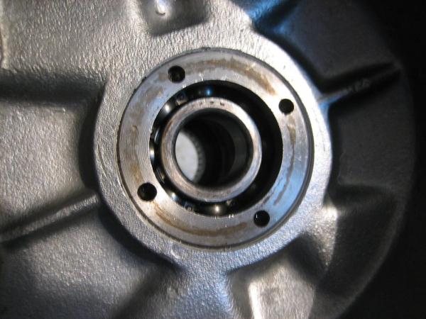

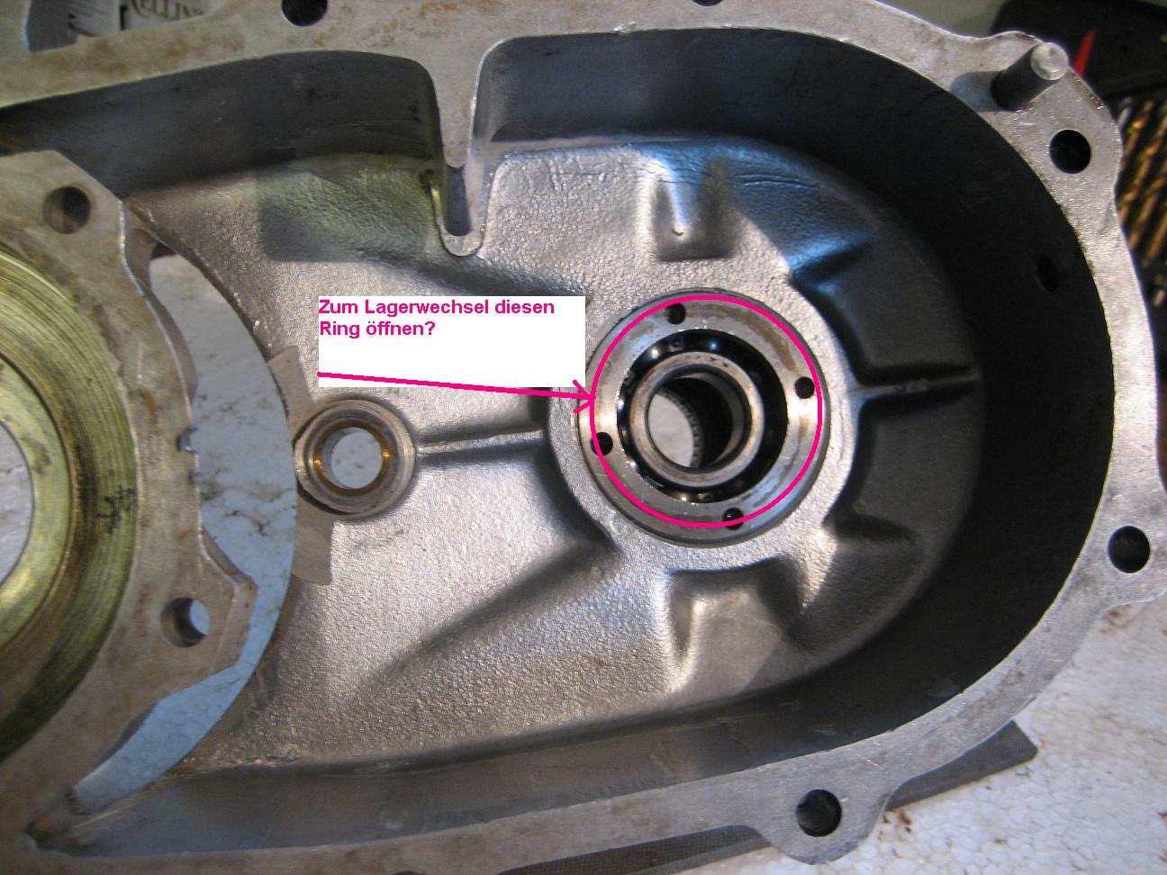

Super, danke! Das hilft mir weiter. Ich war mir halt nicht sicher ob dieser Ring weg muß, oder ob das lager auf die andere Seite ausgeschlagen wird. D A N K E !!!! -
Wie bekomme ich das innere Radlager raus? Muss da evtl. dieser rot markierte Ring entfernt werden? Wenn ja, wie bekomme ich den ab?

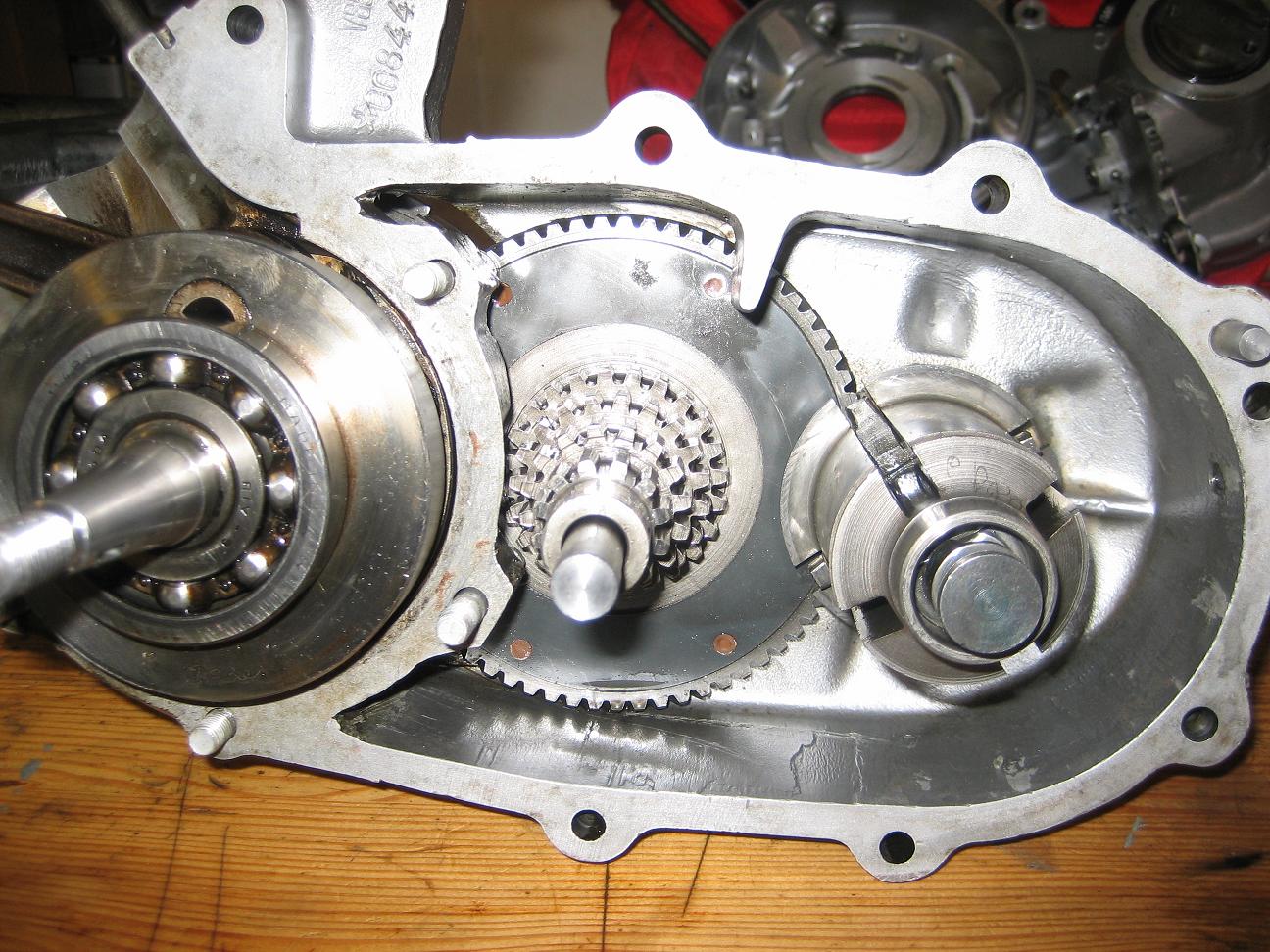

Möchte gerne die Antriebswelle ausbauen. Kann die mit dem Hammer ausgeschlagen werden, oder sind noch weitere Teile vorher zu entfernen? siehe Pics Frage: Für was ist die Schraube neben dem Schaltsegment?

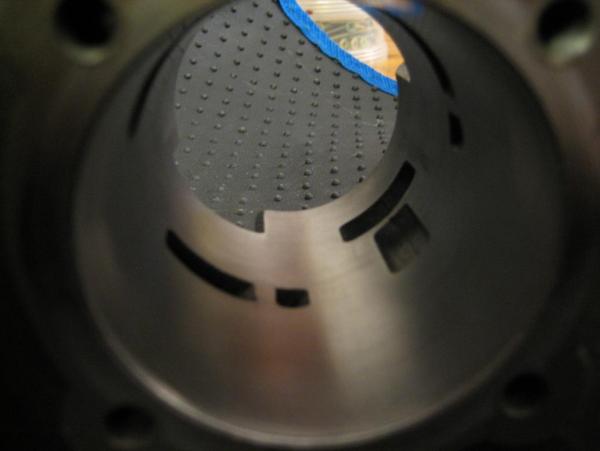

Komme gerade aus der Zylinderschleiferei. Der Meister hat mir demonstriert, dass es genau 20/100 Spiel sind. Ein Kollege von ihm fährt auch eine "frisierte PX 200", der hat sofort die geöffneten Überströmer und vergrößerten Kolbenfenster als nicht Standard erkannt und mir geraden auf 25-28/100 honen zu lassen. So fährt er seine PX auch immer. Kosten 10 EUR in die Kaffekasse. Bei dem Kolben werde ich die Spuren beseitigen und neue Ringe spendieren. Außerdem hat der Typ noch gemeint, dass die etwas erhöhte Fette Einstellung kontraproduktiv sei, da der Ölfilm auch wieder Hitze produziert. Bin gespannt, ob der Kolben dann klappert bei 25 - 28/100 Laufspiel. Gruß Shaggy

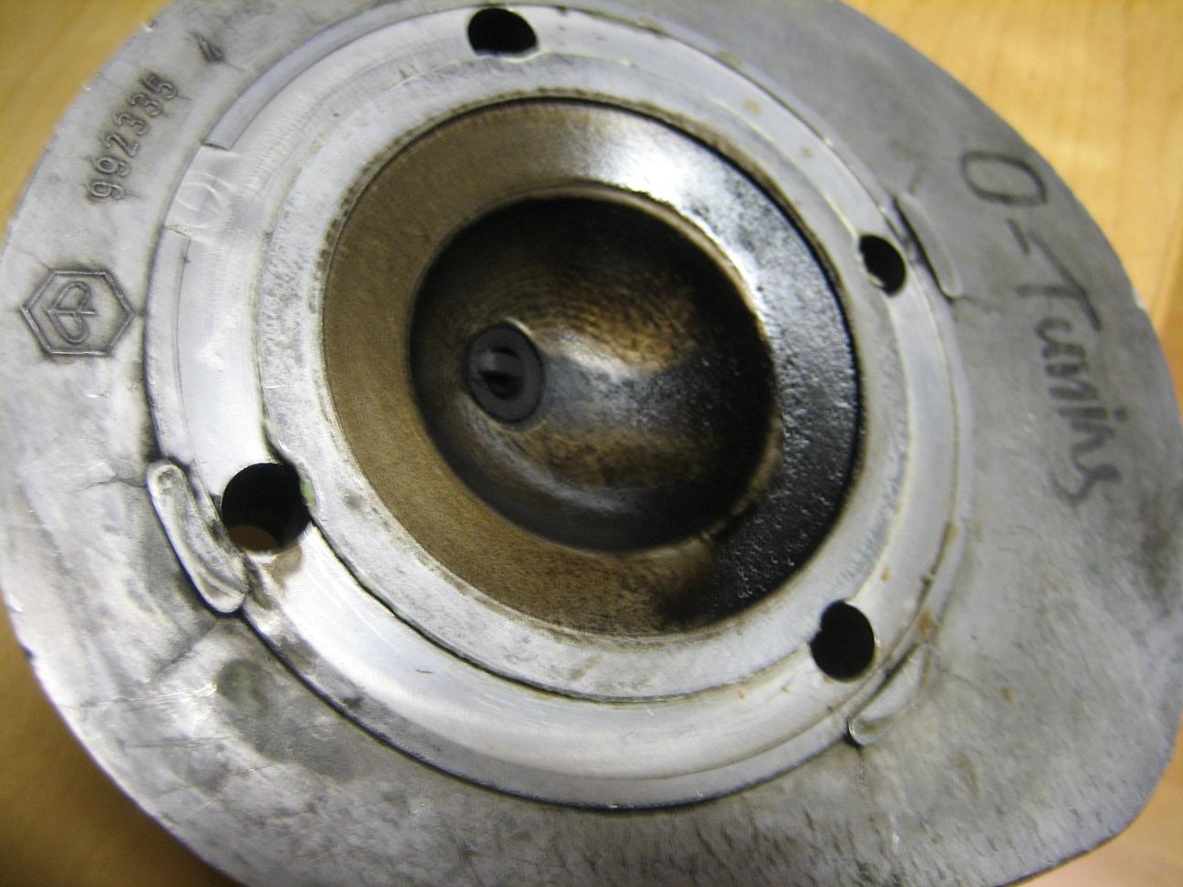

Habe den Zylinder auf das 3.Übermaß schleifen und honen lassen. Habe dem Schleifer als Maß 21/100 angegeben, Meßpunkt Kolben 90 Grad zur Kolbenbolzenachse und 7 mm unter den Ringen. Im Zylinder 3 cm ab Zylinderoberkante. Nun bin ich heute morgen bei -3 Grad genau 12 Km weit gekommen, dann hatte ich einen Klemmer, obwohl Gaser in allen Bereichen zum Einfahren fetter abgestimmt (siehe Kopf). Sehr Euch mal die Bilder an, ich vermute dass das Schleifmaß nicht stimmte. Mein Setup: Originaltung PX 200 Grafikopf Verdichtung 1:10,9 (ausgelitert) 0,6 mm FuDi Quetschspalte 1,8 mm Langhubwelle gelippt 105° vOT / 76° nOT Si 24 ovalisiert Zündung auf 19Grad geblitzt HD 130 ND 50/120 BE3/160 175 Grad Auslass 128 Grad Überströmer 23,5 Grad VA Mit diesem Setup bin ich mit dem alten Kolben 30.000 KM ohne Probleme gefahren, nur etwas magerer bedüst.

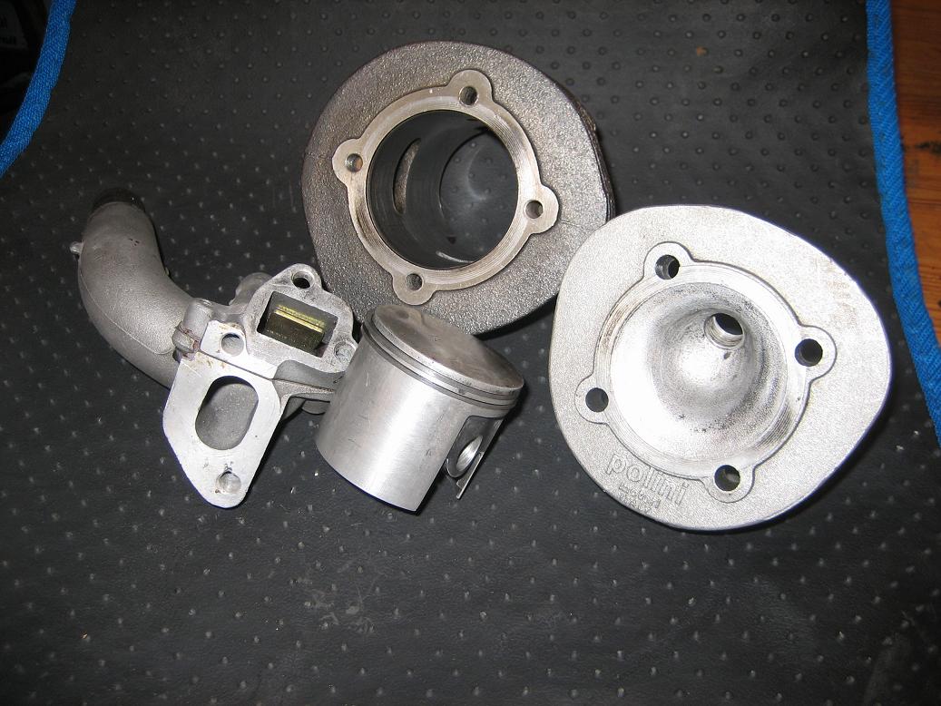

Hi rally221, woran erkenne ich das? Ich habe den Zylinder mit dem Ansauger von einem Kumpel, der seine Garage mit "alten" Teilen aus den 80-igern geräumt hat. Gruß Shaggy -
Aus Garagenauflösung: POLINI 102 Doppalansauger DOA mit Kolben (Laufspuren) und passendem Doppelansaugstutzen und Zylinderkopf für Smallframe. Der Zylinder wurde vermutlich vor der Einlagerung gehont. Es sind trotzdem noch geringfügige Laufspuren zu sehen. Ich denke, dass der Zylinder trotzdem noch gut fahrbar ist. Der DOA ist einwandfrei in Ordnung. Verkauf wird das ganze nur im Paket. Als Preis stelle ich mir 49,- EUR VB incl. Porto vor. Der Artikelstandort ist 90542 Eckental (nähe Nürnberg).

Das war ein super Tipp mit dem einschweisen der Schraube und von hinten rausklopfen. Das ging wunderbar, danke! Ist eigentlich eine recht einfache aber geniale Lösung, man muss halt nur drauf kommen. Gruß Shaggy -
Kenne mich bei Smallframes leider nicht so gut aus, deshalb folgende Frage: Das Kurbelwellenlager auf der LIMA-Seite ist ein zweigeteiltes Rollenlager. Ich kann kein Spiel feststellen, wenn ich die Kurbelwelle drehe. Tauscht Ihr das auch aus, wenn der Motor mal gespaltem ist? Die restlichen Lager sind nicht mehr die besten und werden deshalb getauscht. Falls ich das Lager tausche möchte, wie kriege ich den Innenring, der in der Motorhälfte sitzt raus? Aufdremeln, warmmachen und irgendwie rauspobeln? Einen Abzieher habe ich dafür leider nicht. Das restliche Lager, das noch auf der Kurbelwelle sitzt auch warmmachen und mit einem Meisel zwischen Lager und Kurbelwange vorsichtig abhebeln? Wie macht Ihr das immer? Oder wie schon oben erwähnt, einfach drinnlasen? Danke für Eure Hilfe!

So wird´s sein, danke! Der Polini-Ansaugstutzen, ist der beim 102er und beim 133er gleich? Ich denke schon, oder? -
Habe von einem Bekannten einen Polini Doppelansauger mit passenden Ansaugstutzen geschenkt bekommten. Soviel ich Weiß, ist der aus den 80igern. Nun zu meinem Problem. Habe den Original 125 Zylinder abgenommen, der mit 4 durchgängigen Stehbolzen (hoch bis zum Zylinderkopf) befestigt war. Der Polini Zylinder hat jedoch keine Stehbolzenbohrung, sondern wird nur mit M7-Muttern wie bei den Fuffis angeschraubt. Was ist das für ein Zylinder? Gab es 133 DOA nur für die kleinen Fuffis? Der Kolbenbolzen von meinem geschenkten Zylinder hat ca. 9,5 mm, der Originalkolbenbolzen hat ca. 12,5 mm? Kann mir jemand sagen, was das für ein Zylinder ist, den ich da habe? Vielen Dank für eure Hilfe!
