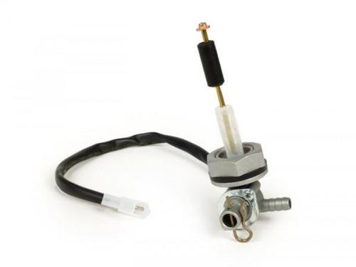

Nachdem es über diesen Benzinhahn nun keine Erfahrungen bezüglich Undichtigkeit gibt, werde ich diesen mal versuchen. Mich stört aber etwas der "hohe" Reserve-Level und würde den etwas versetzen wollen, falls dies möglich ist. Wer weiß eigentlich wie das da im Innern des Röhrchens funktioniert? Da ist nur der "lose" Schwimmer drüber, der kurz vor erreichen des unteren Anschlags den Stromkreis schließt. Nur wie? Kann das Röhrchen also rausgezogen (Kabel innen?), gekürzt und wieder eingesetzt werden? Wurde bei SC gekauft. -
