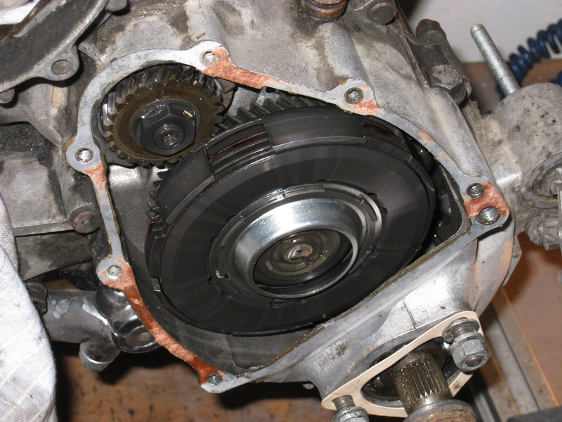

  8. ich hab jetzt nochmal nachgemessen. der abzieher hat außen 29,5 die kupplung hat ca. 29,7 und der federteller hat 26mm innendurchmesser. da kann man den abzieher überhaupt nicht ansetzten, auch wenn man ihn außen abdrehen würde, weil da würde von einem M26 gewinde nicht viel überbleben.... so ein topfen! tomii

  10. ich war jetzt grad nochmal in der werkstatt, ich glaub ich versteh was du meinst. der sicherungsring ist der große "segerring" an der vorderseite, der aber keine löcher zum ansetzen der segerringzange hat. ist das richtig? kannst du dich bitte nochmal vergewissern, wie die maße der buchse sein sollen. dann werd ich morgen im urlaub in die firma fahren und schauen ob ich auf der drehmaschine was zaubern kann! ich will nicht nur die beläge wechseln, ich will den motor zerlegen, lager und dichtungen tauschen. tomii
  11. danke, höhrt sich logisch an. muß nur schauen wo ich die m10 buchse herzaubere. was ich aber noch nicht ganz versteh (ich mach das ja auch zum ersten mal), wenn ich die buchse aufgeschraubt und mit der mutter auf der gewindestange gespannt hab, dann hab ich zwar die kupplung gespannt, nur wie krieg ichs dann runter? gespannt ist dann die druckfeder, aber noch nicht abgezogen!?!? tomii
