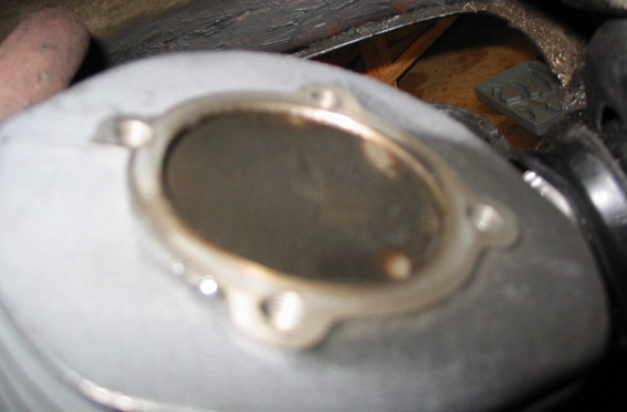

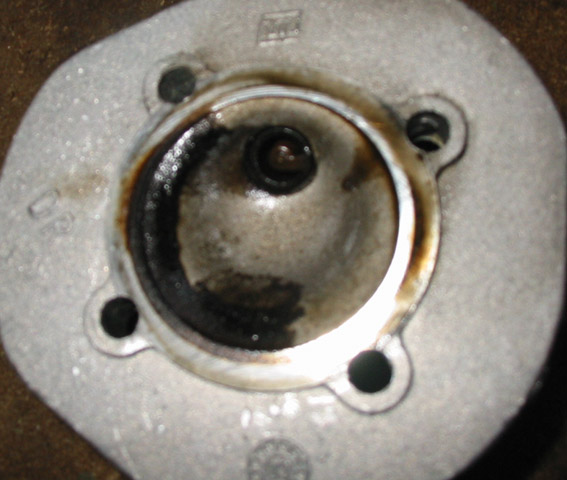

So hier die Bilder und Preis ist jetzt für Alle (hab mich nämlich bei 2 nachrichten vertan): 42 ? inklusive Versand. edith sagt mal: das schwarze an der Laufbahn ist nur ein Schatten. Nix Verbranntes.
