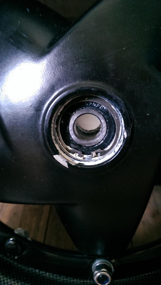

Bei Montage der SKR Felge und Festschrauben der Vorderradmutter, blockiere ich das gesamte Vorderrad da die Mutter direkt auf das Lager drückt. Den Explosionszeichnungen einer SKR Gabel kann ich aber nicht entnehmen, dass z.B. eine Unterlegscheibe montiert werden muss.
Bislang habe ich die Mutter immer nur handfest gedreht, mit einem Splint gesichert und bin damit ein paar Testrunden gefahren. Das kann´s aber doch nicht sein, oder ?!
Anbei ein Bild:
post-37754-0-02271300-1432136821_thumb.j
Is hintendrin der sprengring auf dem Bremssattelhalter ?
Gruß Stefan
Hallo Stefan,
hab leichte Verständnisprobleme aber ich glaube Du meinst diesen Sprengring
, richtig ?!
post-37754-0-76444500-1432206504_thumb.j
Jap, Mr. Neunmalklug...richtig erkannt.
Mag schon sein, aber wenn du jemandem via Fernwartung helfen willst oder Hilfe suchst, wär schon gut, einen Apfel einen Apfel zu nennen. Sonst sucht der immer nach der Birne wo keine ist..
