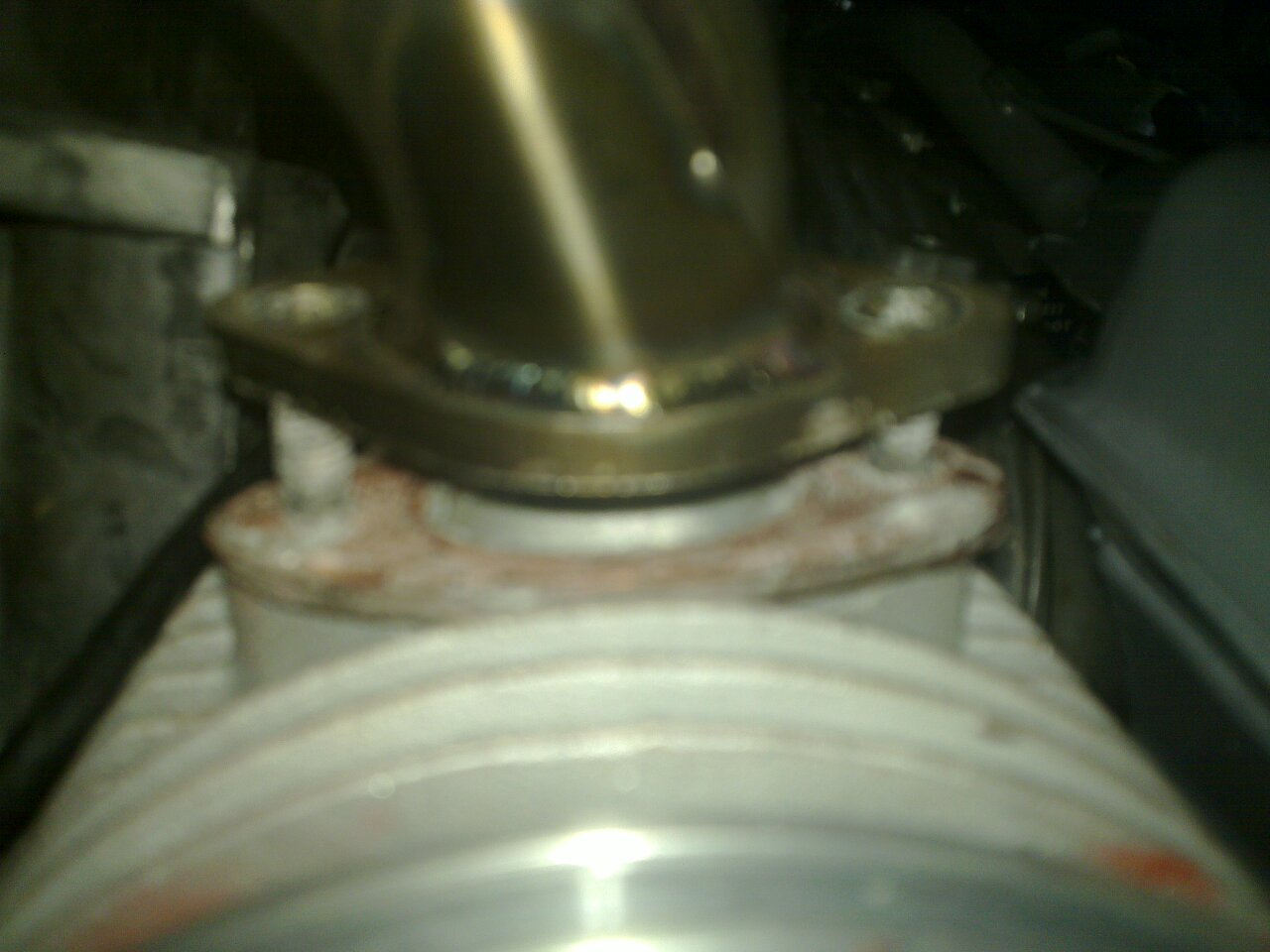

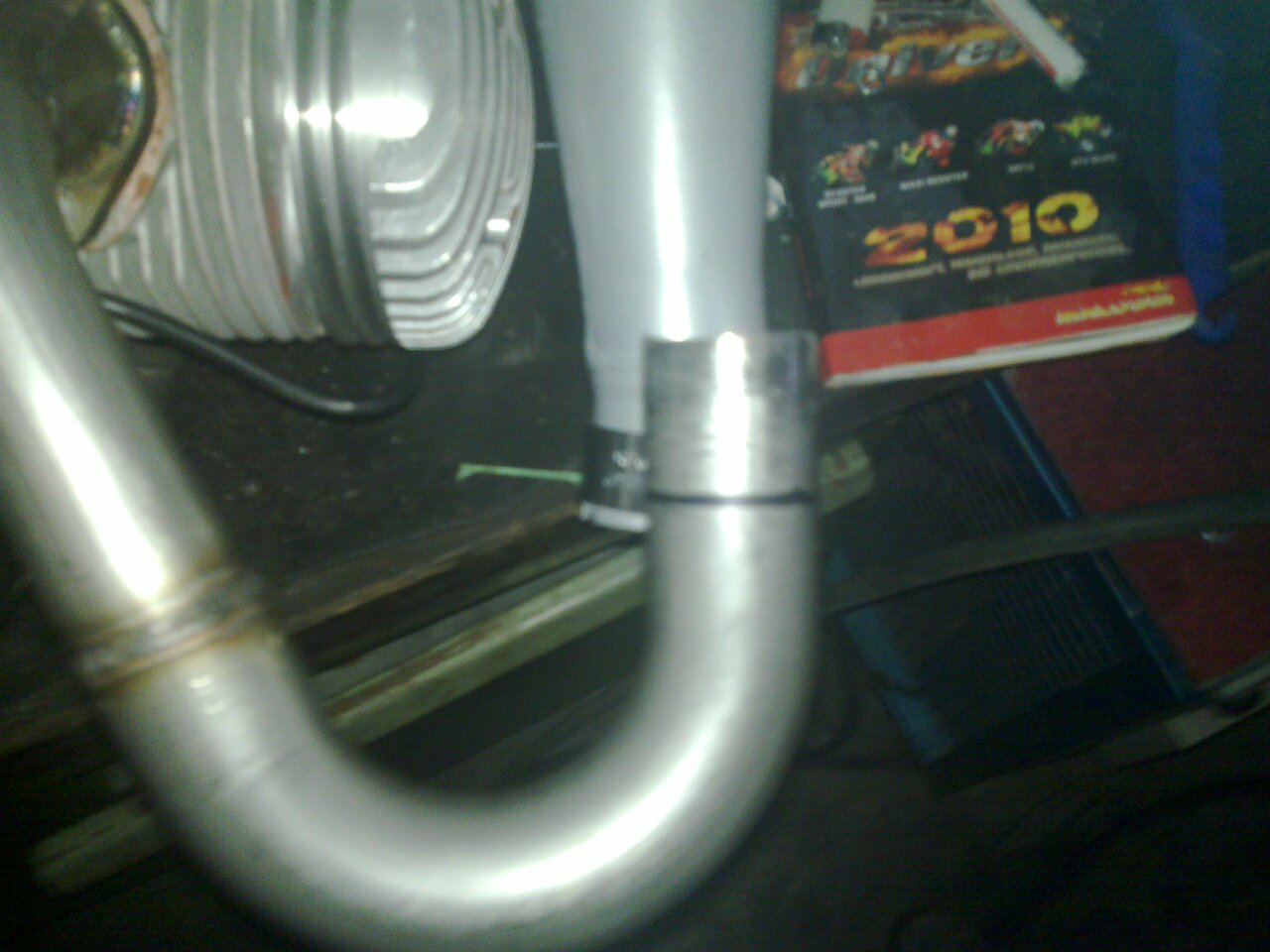

So hab News, es wurde 1 cm abgebissen vom Krümmer und mit Hitze und roher Gewalt der Kastenhalter verbogen. Sieht aber trotzdem nach ner Schweißaktion aus:
Hab die Arne-Linse für mehr Originalität aufm Handy montiert,
btw, hat jemand nen Leihkrümmer rumfliegen? :wacko:
Edith sagt noch, das oben der Krümmern aufm Stutzen sitzt unten halt auf dem Kasten!

so, mit neuem Krümmer und erweierten Löchern passts jetzt "fasst". Muss noch den Brotkastenhalter richtig biegen, dann ist gut.

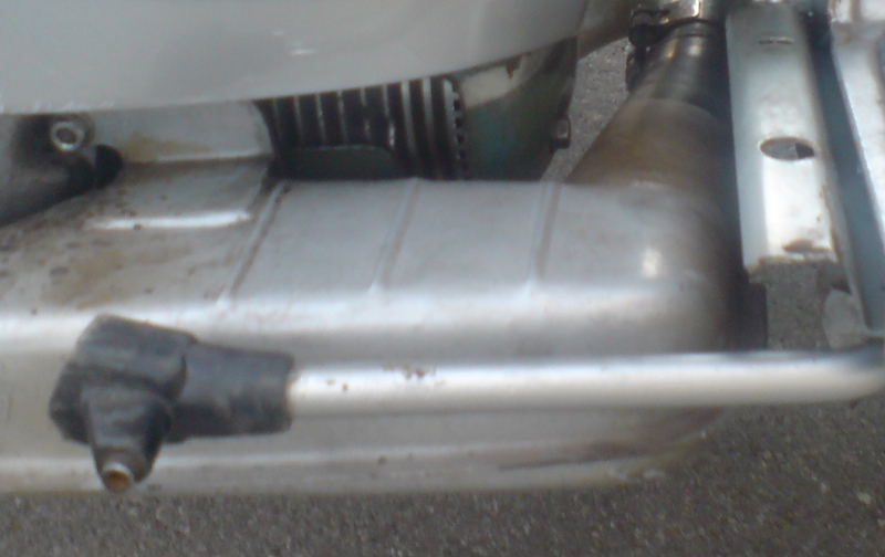

Heute wurde ein älterer Ancillotti-Brotkasten mit einem frisch aus Italien eingetroffenen, nagelneuen, geteilten Krümmer auf einem TS1 montiert. Das ging völlig easy, war paßgenau, sitzt spannungsfrei und es ging ohne Eindellung an der M8-Zylinderhaubenschraube frei.
Einfach perfekt! :wacko:
