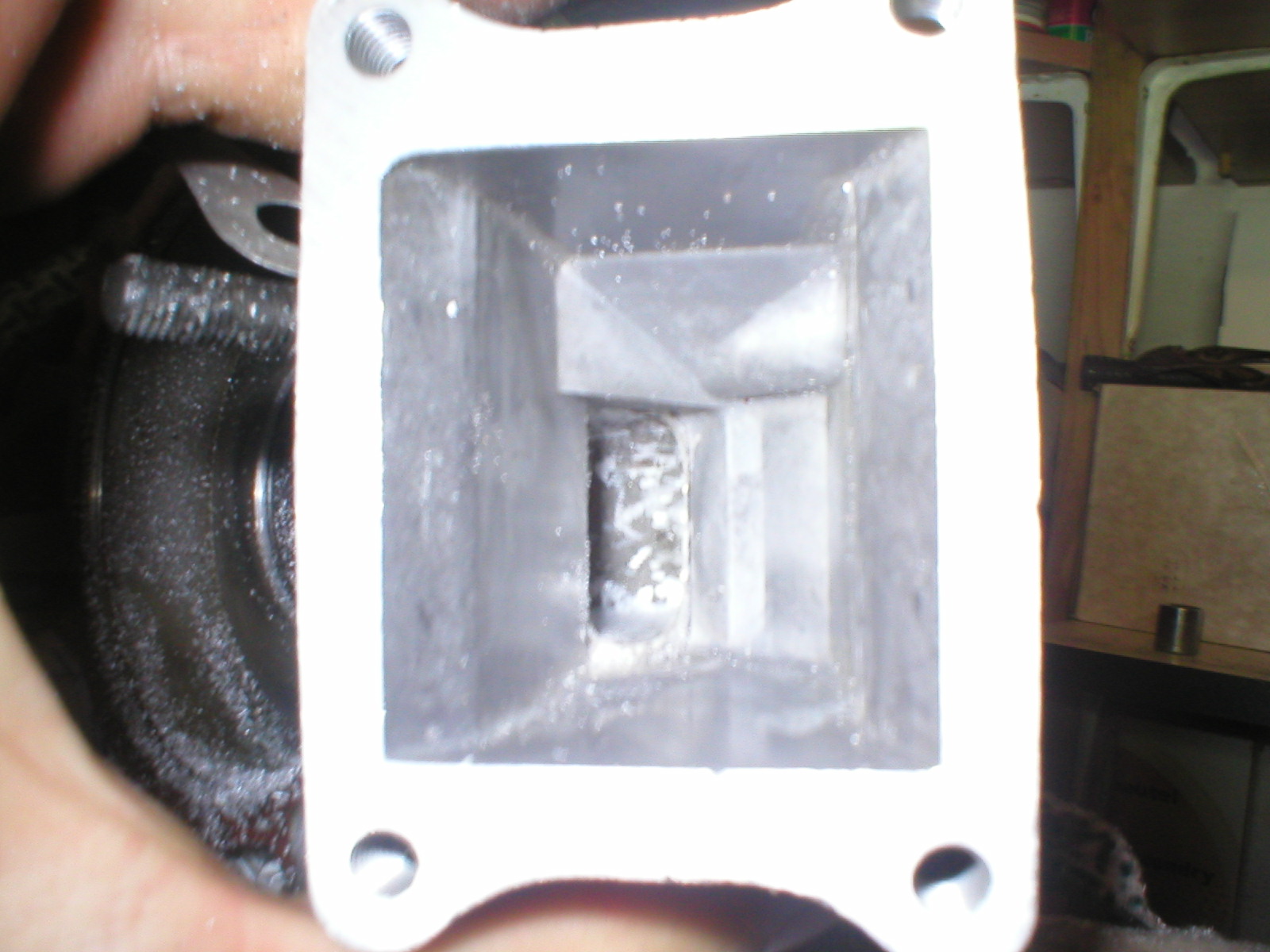

Hab grade Etwas gefräst (linke seite, bis oben an die ecke des Ass) , sah jedoch irgendwann schief aus :-D
habe ich in der ecke links oben ne ca. 1,5mm tiefe Kuhle reingefräst, macht sich das extrem bemerkbar?
Habe den Kanal zum Kuwegehäuse zylindrisch zulaufen lassen, hoffe das ist ok.

ööh frage: soll der gaser über dem kicker raus kommen? weil irgendwie hältste den membrankasten falschrum, der muss auf die andere seite schauen
dellen sind natürlich nicht gerade optimal... schraub' mal den ansaugstutzen auf den motor und kratz die durchlaßkontur mit irgendwas spitzem an die dichtfläche. dann stutzen wieder runterbauen und freihand bis auf einen mm an diese kontur fräsen. dann den übergang von dichtfläche zum kurbelgehäuse möglichst gerade und gleichmäßig fräsen. und dann schraub' den stutzen wieder auf den motor und fräs' den übergang stutzen/motor glatt (am besten von beiden seiten aus; dafür brauchst du allerdings eine biegewelle). wenn dadurch der einlaß im motor wieder etwas krumm geworden ist -> stutzen runter, einlaß glätten, stutzen drauf, übergang glätten,...
und immer gucken, ob's die wandung überall noch dick genug bleibt.

Mir ist grade aufgefallen das ich links zuviel Material abgenommen habe, dürften ca.2mm sein (könnt mich Ohrfeigen)
Kann ich das am Stutzen ebenfalls abnehmen um die Kante weg zu bekommen?
Du hast aber inzwischen den Ansaugstutzen im Vergleich zum Bild von dir umgedreht? Ansonsten, so wie ich den Mallestutzen im Original im Kopf habe, spricht nix dagegen den "links" etwas zu erweitern. Für den Stuzten gilt halt dasselbe wie für den Einlass im Block: genug dichtfläche lassen, nicht durchbrechen und auf strömungsgünstige Formen achten.

Bezweifle allerdings das ichs so perfekt hinbekomme, sind vielleicht andere Aufsätze Empfehlenswert die nicht soviel Material wegnehmen wie ein Hartmetallfräser? (ohne welle ist das ganze leider etwas unhandlich und zu grob)
Für Leute denen die ruhige Hand fehlt (wie auch mir) empfiehlt sich unter anderem die gute alte Feile. Da braucht man dann halt etwas mehr Geduld, kriegt damit aber schön gerade Flächen hin. Für die Feinarbeit ist auch einfach die Arbeit mit Schleifpapier verschiedenster Körnungen zu empfehlen.
Hab mich nochmal ans Fräsen gewagt, finde es sieht jetzt wesentlich besser aus, und die Seiten sind grade. Den ASS hab ich auch bearbeitet, muss jedoch noch knapp 1mm abgetragen werden. Mit dem anderen Fräsaufsatz ging es viel besser, denke der andere ist einfach nur für die Tonne.
