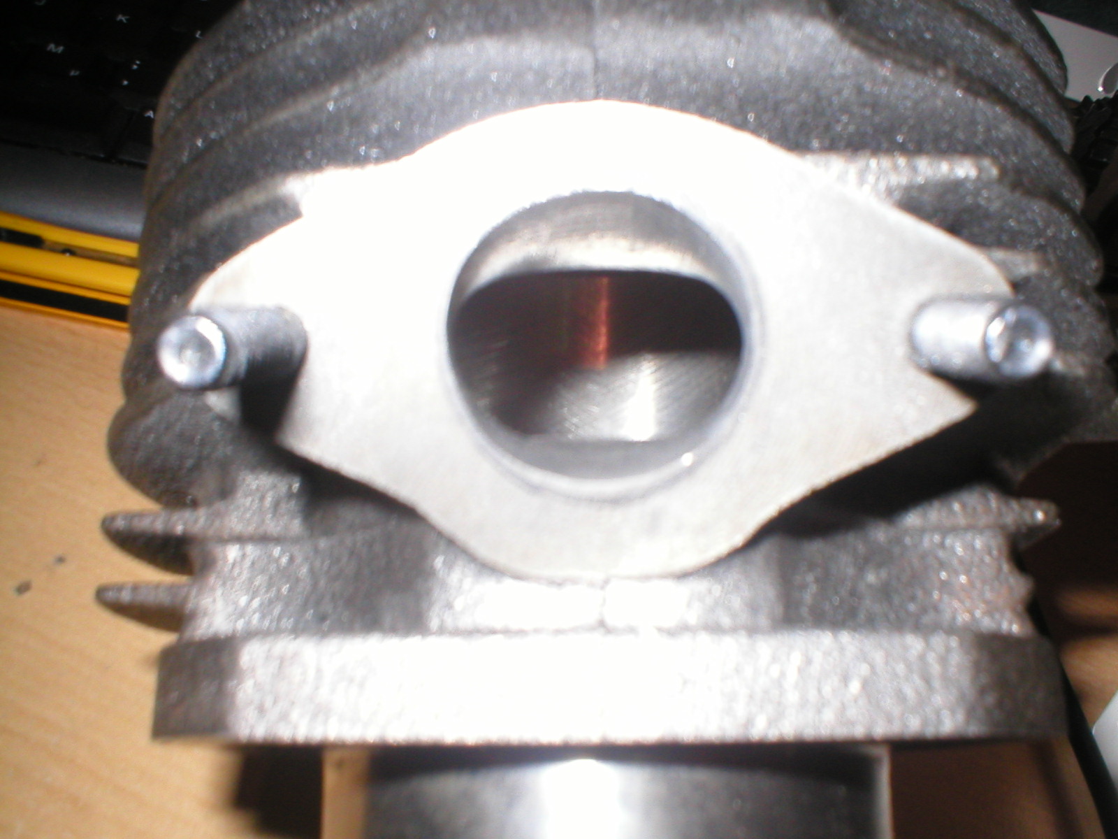

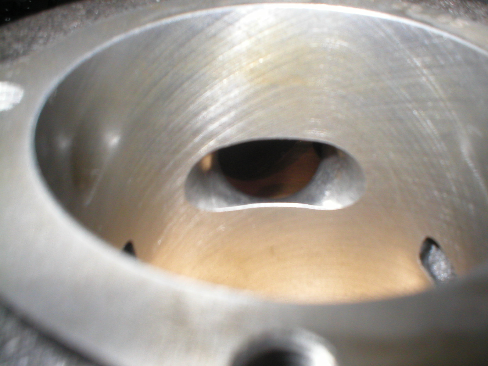

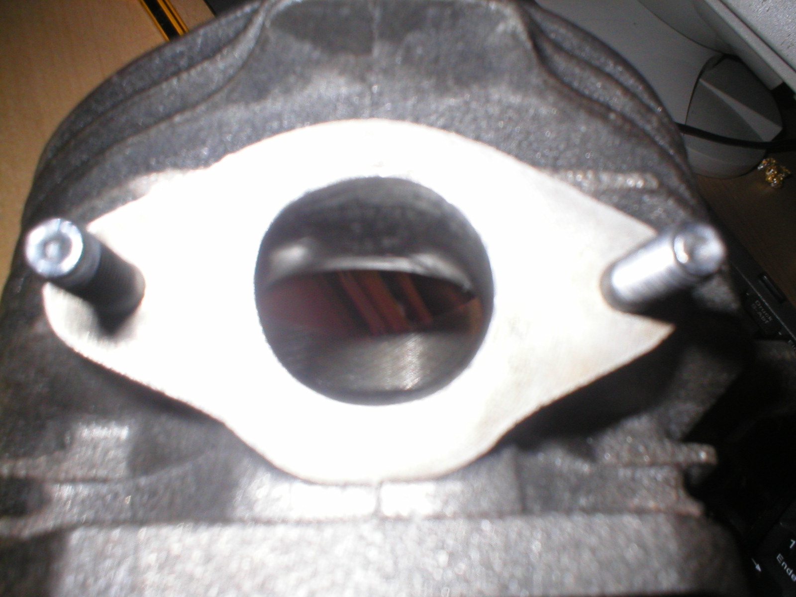

Wie siehts mit der Zylinderbearbeitung aus, wollte den Auslass an den Auspuff anpassen und innen den Auslass Oval auf 65% vergrößern. Hab allerdings bedenken das das Drehzahlband allzu nachteilig nach oben verschoben werden kann. Wünschenswert wäre für mich ein Alltagstauglicher Motor mit dem man gemütlich cruisen kann, jedoch nicht auf den schönen 2T kick bei ca. 5.000U/min verzichten muss. Da keiner so ein Setup bisher gefahren hat, bin ich am Grübeln ob ichs nicht erstmal lasse, und den Zylinder nur an den Auspuff anpasse und mir dann das Leistungsgutachten anschaue und dann überlege ob ich aus dem Zylinder noch was rausholen sollte, oder ob es mir so gefällt.
wenn du den auslaß nicht fräst, dann wird der motor arg lätschad und drehunwillig (insbesondere mit polini-birne). 65% sind ein feiner kompromiß, haben schon esc-rennen gewonnen, nehmen steigungen im zweimannbetrieb ohne mühe und machen im einmannbetrieb einfach spaß.

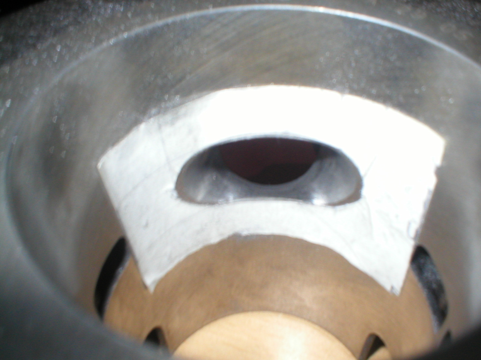

Cool, vielen Dank..Leg ich die Schablone dann an der Auslass ober bzw. Unterkante an, oder einfach mittig?
wie genau bekomme ichs eigentlich hin, dass ich von der Ovalen Form in die Runde richtung Auslass übergehe?
Klingt jetzt vllt. doof, aber das ergibt sich von ganz allein.
Erst fräst Du die Kante nach Schablone (wo die anzulegen ist, sagt besser der Rasputin, tippe aber mal so nach Zeichung das die mittig zu positionieren ist), und dann wirst Du in den Auslass schön rundlich (eben strömungsgünstig) weiterfräsen.

Mit welchem Aufsatz bearbeite ich den Zylinder? Dachte an nen Kugelförmigen bzw. Ovalen Hartmetallfräser.
Dann die Konturen von außen abfräsen, und anschließend richtung Auslassausenseite in die Rundung übergehen.
Anschließend mit Schleifpapier die Fasen und den Kanal glätten.

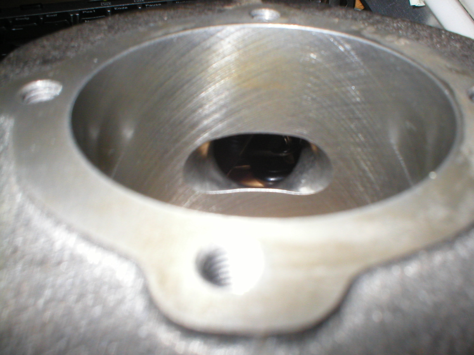

Bin jetzt am Zylinder bearbeiten angelangt, hab irgendwie das Gefühl dass das Zwischenergebnis nicht wirklich zufriedenstellend ist. :-D
Oder irre ich vielleicht, und hab ausnahmsweiße mal nen Anfängerfehler ausgelassen?

paßt doch.
wenn du den auslaß komplett gefräst hast, dann mußt du nochmal so eine schablone ausdrucken, und diesmal entlang der "fase" genannten kontur ausschneiden. mit 'nem feinen schleifpapieraufsatz machst du dann (mit niedriger drehzahl) oben und unten die fasen ran (15°-30°) und polierst die fasen bzw. die gesamte auslaßkontur.

Sou, nachdem ich mit dem Dremel irgendwie überall angeeckt bin hab ich die Feile genommen :-D
Da ich die Schablone scheinbar nicht perfekt positioniert habe, hab ich am ende nach Augenmaß gearbeitet.
Die Fasen betragen knapp 1mm und dürften noch zu bearbeiten sein.
Will mich an der Stelle vielmals für Rasputins Schablone und Bobcats hilfe bedanken! Wenn wir uns auf nem Run sehen werd ich mich dafür bedanken! :-D

Nein, hab den Fräsaufsatz mit dem ichs machen wollte nichtmehr gefunden. Hab lediglich die Kante abgerundet.
Ed: hab den Kanal auch nochmal etwas bearbeitet da er mir an den Außenseiten zu flach war.
