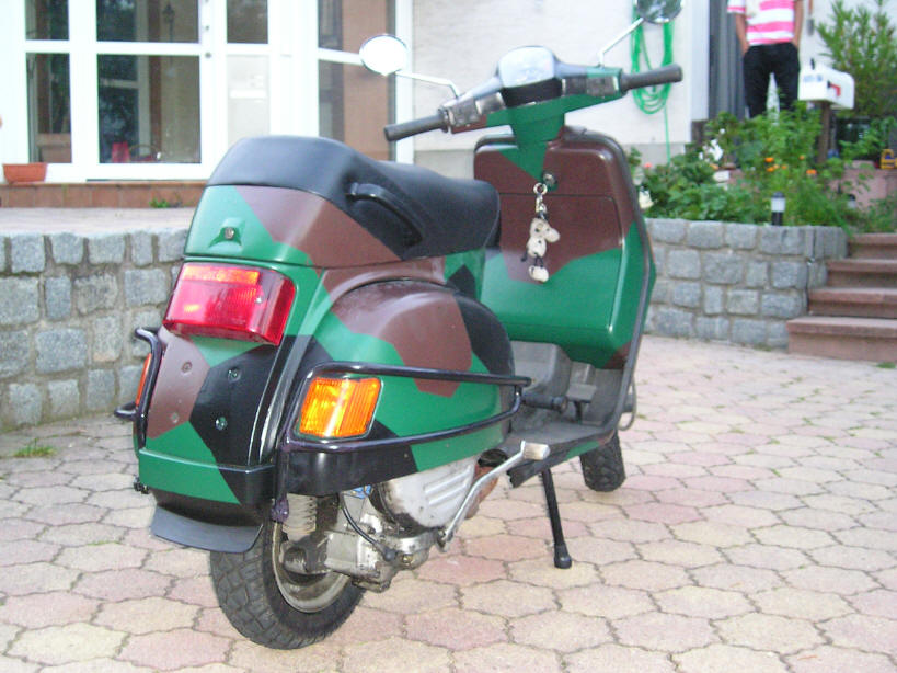

vorweg, ACU ist schlecht. vor fast einem jahr habe ich begonnen, einen meiner roller mit selbst entworfenem tarndesign zu versehen. es kamen immer mehr umbaukleinigkeiten hinzu, so zieht es sich nunmal hin..
bin beim farbauftrag genauso wie von joker beschrieben vorgegangen, allerdings zusätzlich mit linierband für scharfe kanten.

Edit meint: rollen, mit ner Schaumstoffrolle ausm Baumarkt, die mit dem angefasten Außenrand. Am besten unverdünnt. Datt geht bestens ! Die Stellen, an denen man mit der Rolle nicht hinkommt einfach pinseln. :-D
Ja, und so sieht das dann aus ...
Farbe übrigens vom Penny-Markt, gab es da billig im Angebot ...

Also ich hatte meinen Lackierer deswegen auch mal gefragt ... er meinte ... jeder gute Lackierer würde jede Tarnlackierung gut hin bekommen, egal ob ACU, Flecktarn, Woodland, 3-Colour oder sonst was!

Wenn man sich für KH entscheidet, isse schlechte mit der Sprühdose, weil da Akryl drinne is...
Machs wie ich oder Joker schön mit Rolle und Pinsel, das wirkt... und vor allem misch Dir Owatrol-Öl ca. 10% bei!
hab eben nochmal am Ölfilm um den Tankdeckel gegrapscht und die Farbe hat am Tank gehalten, obwohl dauerversifft.
Ich hab mir den KH-Lack bei nem Ebay-Händler bestellt und hab damit keine Probleme.
Evtl. wär, wie gesagt, Alkydharz besser, da mußt Du mal schauen, wer Dir das anmischt (Gelbe Seiten, Google, usw.), aber

Eins solltest Du beim 3-Farb-Tarn überlegen, ob Du geschickt genug bist, dem Lack wie im Modellbau einen Washingeffekt zu
geben; die Malerkreppränder sehen immer ziemlich scheiße aus. Wasch das Braun und Schwarz mit entsprechendem Verdünner
getrennt aus Rolle oder Pinsel und fang die Suppe auf und Deckel drauf. Wenn der Tarnanstrich trocken ist, vorsichtig mit nem
weichen Schwamm die Ränder verwischen/tupfen, evtl das Farbfeld mit für die Gleichmäßigkeit, aber echt vorsichtig. Wir ein
schöner Ranzkarreneffekt. Ansonsten versuch mal das mit dem angefaserten Außenrand, wie Joker meint, oder Lammfellrolle.

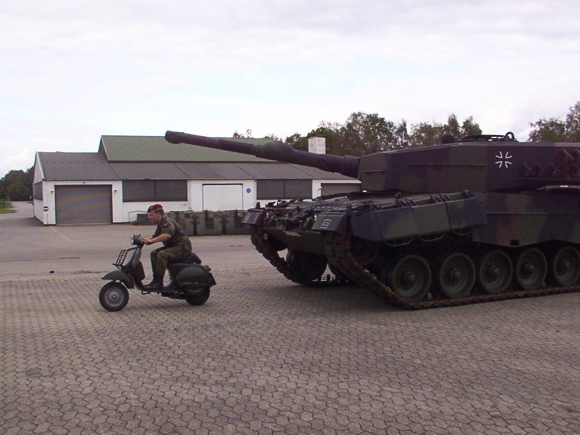

Und immer schön auf Deinen Roller achten, damit ihm der große olivfarbene Bruder nicht die Fresse dickhaut, wie hier auf dem Foto zu sehen...
