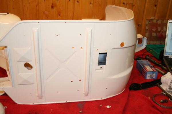

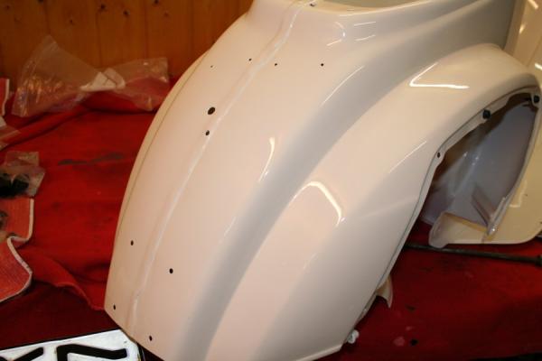

So es dauerte doch etwas länger. Ich komme dem Lackieren immer näher aber es kommen immer neue Probleme.....
an der Seite habe ich das Stück mit den vielen Löschern rausgetrennt und ein neues Blech eingesetzt. Hat einwandfrei funktioniert und bis auf ganz kleine wellen sieht man auch keinen Unterschied mehr. Hinten am Rahmen (wo schonmal geschweisst wurde (siehe Bilder) habe ich einfach ein stück vom Rahmen rausgetrennt (ein mini Rahmen cut). Ansonsten wurden noch ein paar kleine Löscher zugeschweisst und die Rahmennummer so gut es ging nachgeschlagen. Ausserdem habe ich meinem VSPII auch eine nummer gegeben damit ich beim eintragen evt. vorteile habe. Hier sind ein paar Bilder, im ersten Beitrag gibt es aber mehr.
mein neues Problem kann hier besprochen werden!

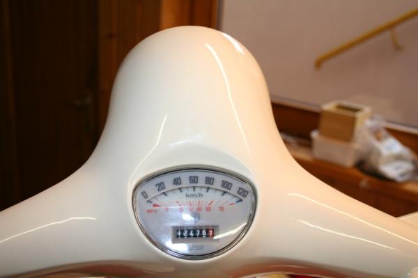

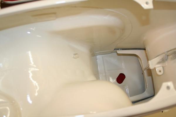

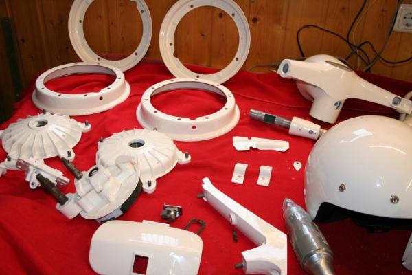

ja es gibt was neues, Roller ist jetzt fertig Lackiert. Die Farbe ist RAL 9001. Das ganze hat mich 500? gekostet und ich bin mehr als zufrieden. Der Lackierer hat echt sehr sehr gute Arbeit geleistet. Naja, jetzt fehlen noch einige Teile und dann gehts los mit dem zusammenbau.
Bearbeitet von deflo
viel ist nicht passiert aber ein bisschen gings weiter. Reifen sind jetzt angekommen und aufgezogen. Ausserdem sind noch ein paar kleinteile poliert.
