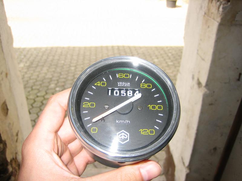

Den Tachorand habe ich entlackt und poliert, eine Arbeit für Wahnsinnige die sich aber lohnt!
Die PX hatte in den ersten (2?) Jahren einen Tacho mit Chromring anstatt des mattschwarzen Ringes.
Hin und wieder findet man so einen gebraucht und original.
Von daher kann ich gut verstehen, wenn man das macht...

wie hast du den Tacho poliert? mit einer Poliermaschine? Welches poliermittel hast du verwendet?
Ich habe mit 600er Schmiergel und 6 Std Zeit die komplette Farbe von dem Aluring abgenommen und ihn dann mit Autosol Politurpaste bearbeitet, fertig!
Aber vorsicht, da man den Ring ja nicht abnehmen kann, musst du sehr sorgfältig arbeiten, um nicht das Glas zu verkratzen!
Benny
