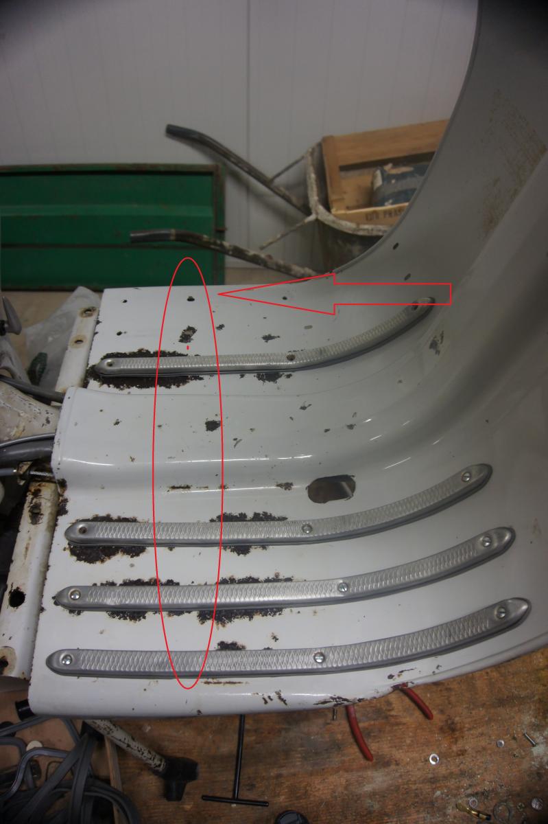

Bin gerade dabei bei meiner O-Lack Li 125 Serie 2 das Beinschild bzw. die Trittleisten zu montieren. Es waren beim kompletten Bausatz-Puzzle Alutrittleisten (also die mit Unterleggummi) dabei. Beim Montieren musste ich feststellen das im Beinschild mehrer Löcher für die Befestigung der Trittleisten zuviel ist. Kann es sein das diese Löcher, pro Leiste eins, schon für die Serie 2 gedacht ist welche für Trittleisten mit Gummi produziert wurden? Quasi Übergangsmodell oder gehören meine Alutrittleisten nicht zu meinem Modell?

Heist dass nun Du hast 5 Löcher pro Trittleiste im Beinschild?
Bei der linken/rechten mittleren wäre das O.K.

ich denke das alle beinschilder gleich gefertigt wurden (125,150,175). da bei der 125er immer aluleisten ohne gummieinlage verwendet wurden, kann es gut sein das diese weniger verschraubungen hatten.
Um diese Löcher gehts:
post-21292-0-98108000-1397500554_thumb.j
Ich dachte Innocenti lieferte nur die erste Serie der Serie 2 ohne Gummiunterlage aus. Als sich dann herausstellte das sich durch die Vibrationen schneller Rost ansetzte, entschied man sich die Gummiunterlage serienmäßig zu montieren...
Wie Clash gesagt hat stimmt das Lochbild für alle. Du verwechselt GummiUNterlagen und Gummi Einlagen. Wenn du eine 125 hast bitte wieder die richtigen Leisten (Alu mit GummiUNterlage)
Hab ich überlesen. Gut, dann passen meine Alu mit Gummiunterlage ja zu meinem Modell. Das wollte ich wissen.
