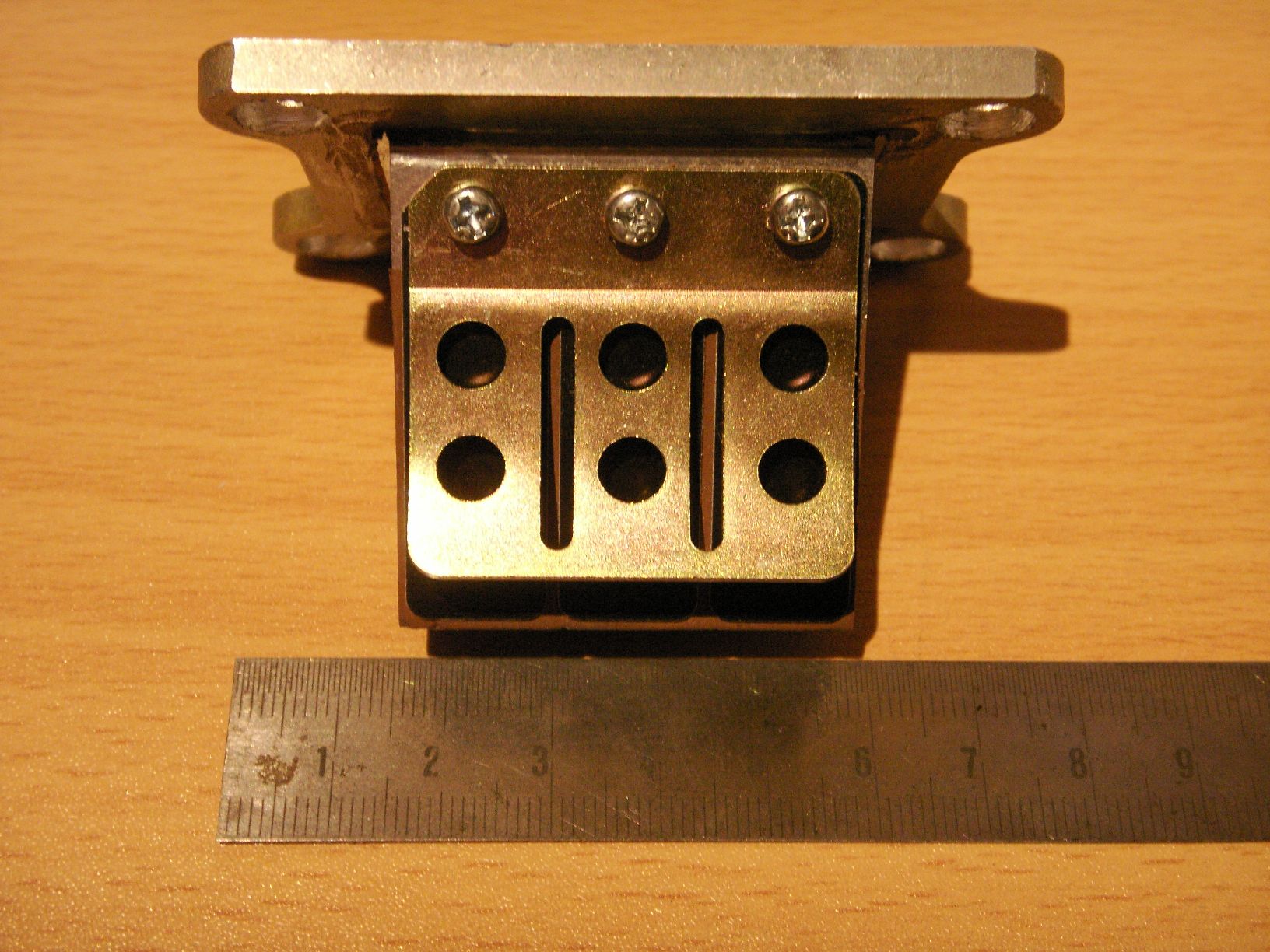

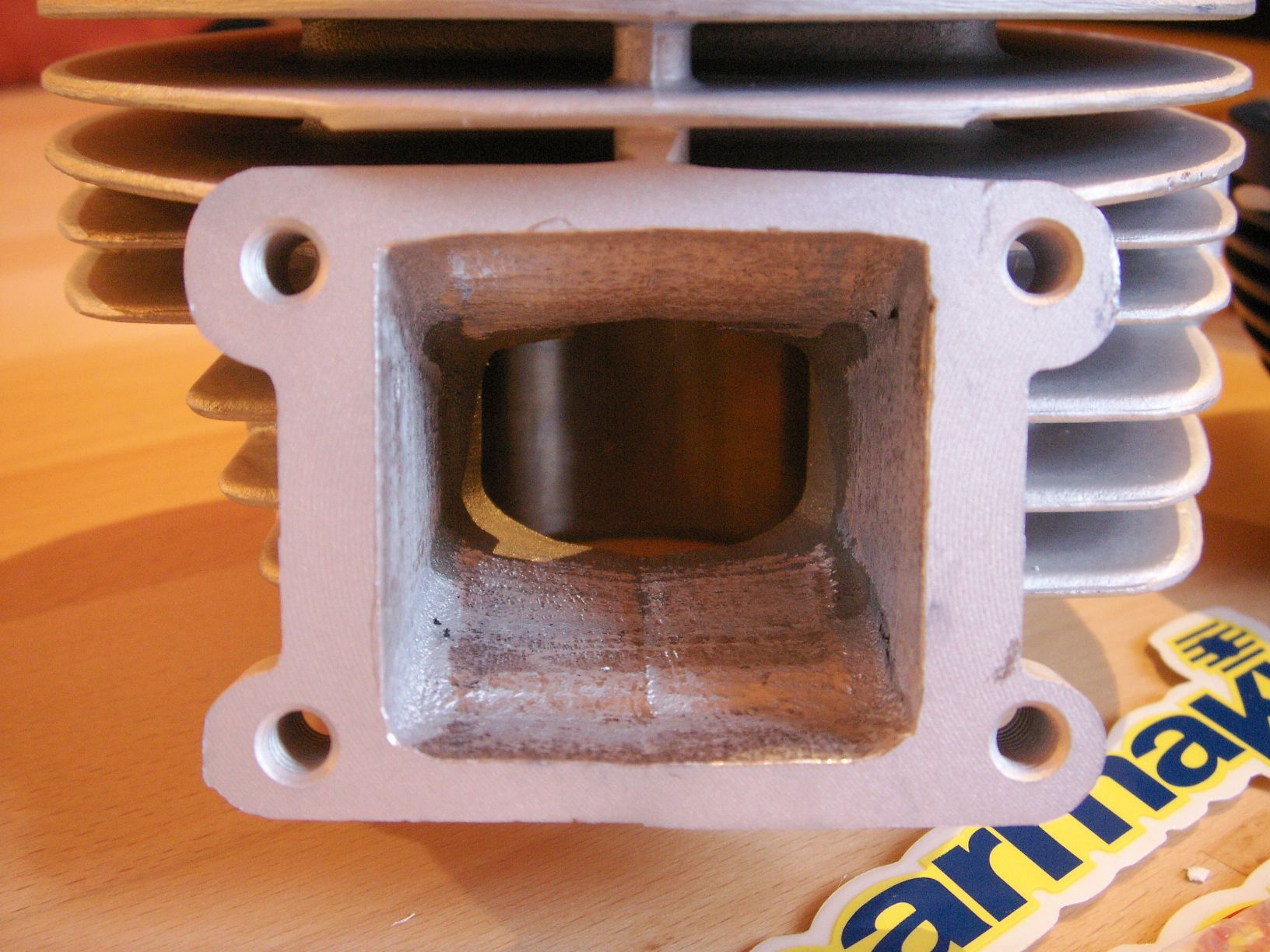

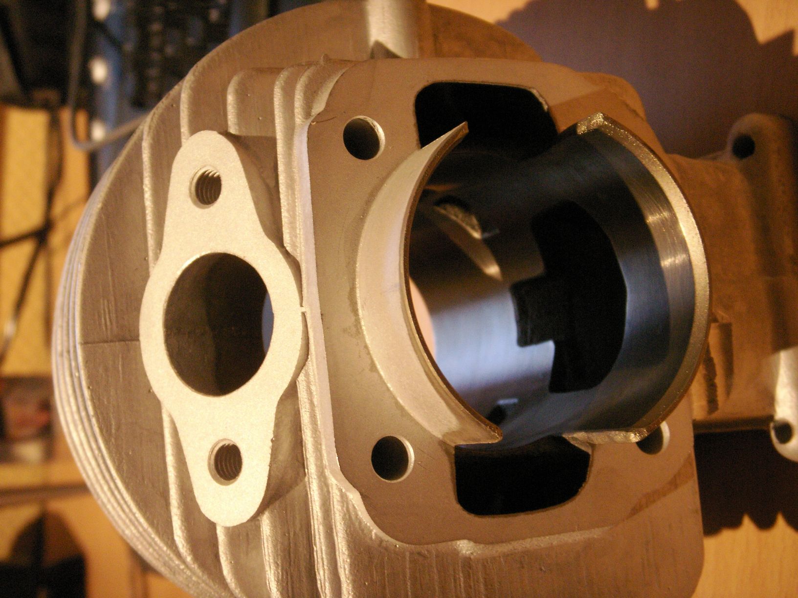

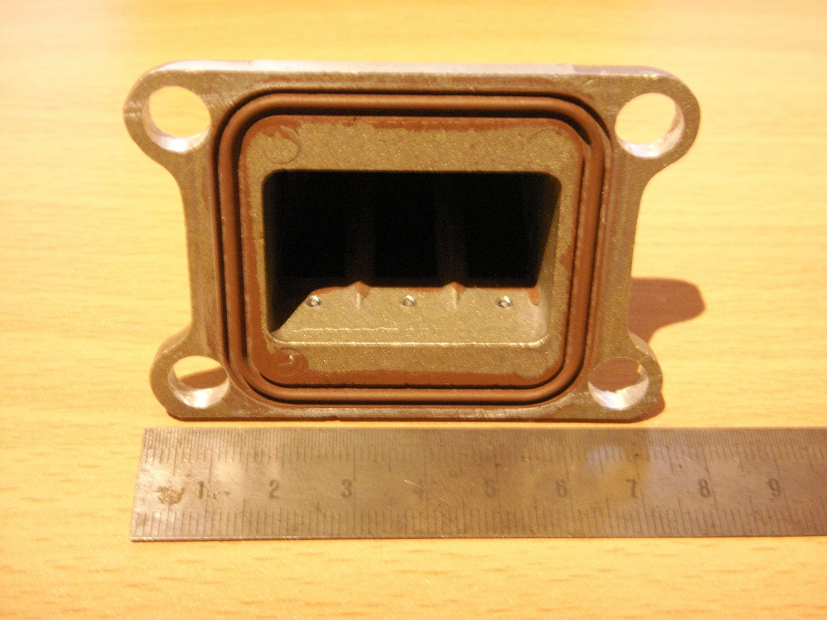

positiv:
- großer einlass
- recht schöne mini-6-klappen membran aus metall mit gummierung und gummidichtring oben

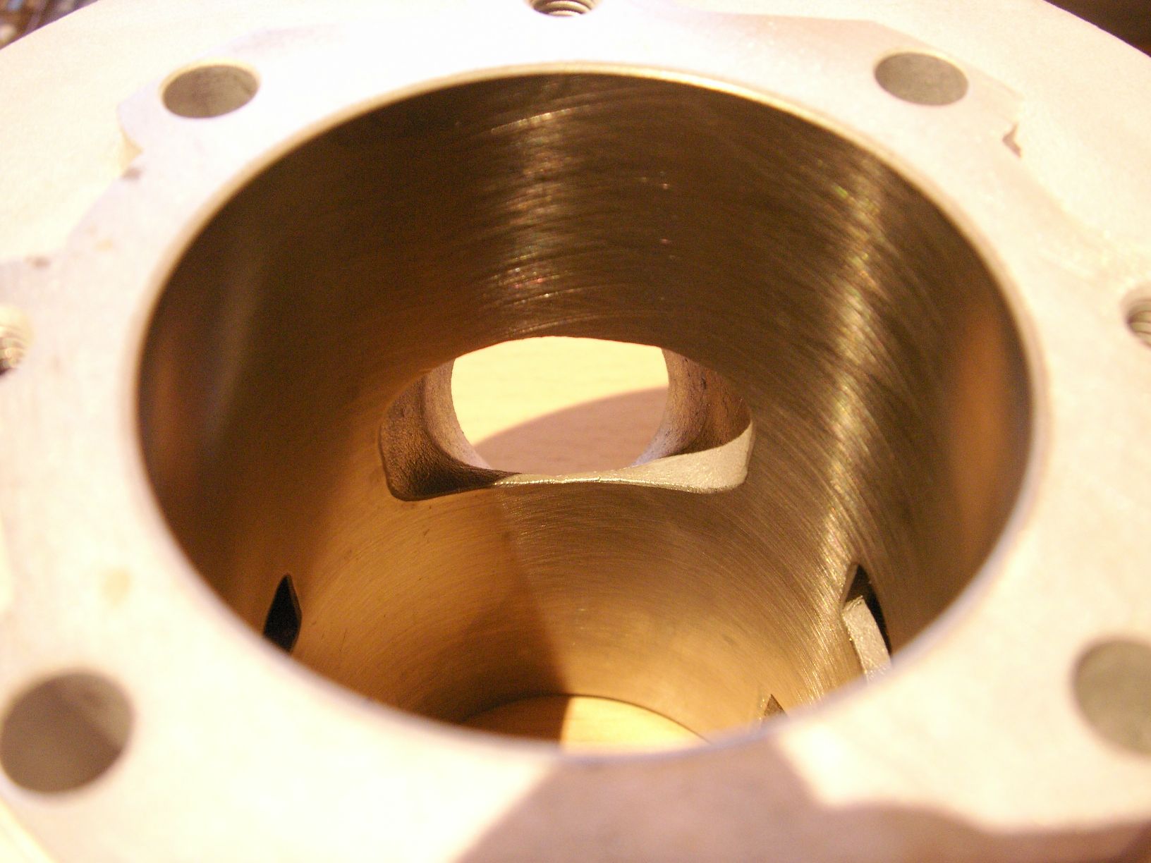

- auf den ersten blick recht großer auslass (zumindest laufbahnseitig)

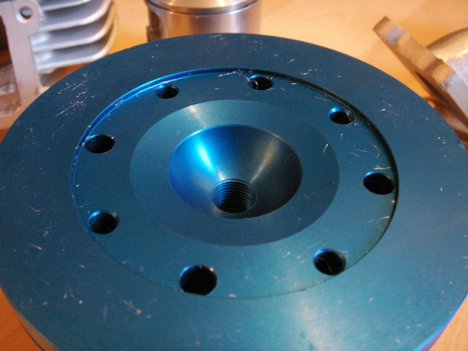

- schöne kopfzentrierung und der kopf wird zusätzlich zu den 4 stehbolzen mit 4 schrauben am zylinder befestigt
- langgewinde zündkerze
- schöne aufkleber :-D
negativ:
- habe mit 30er ansauger bestellt und 25er bekommen (austauschen? vergiss es, den krieg ich erst 2010 oder so)

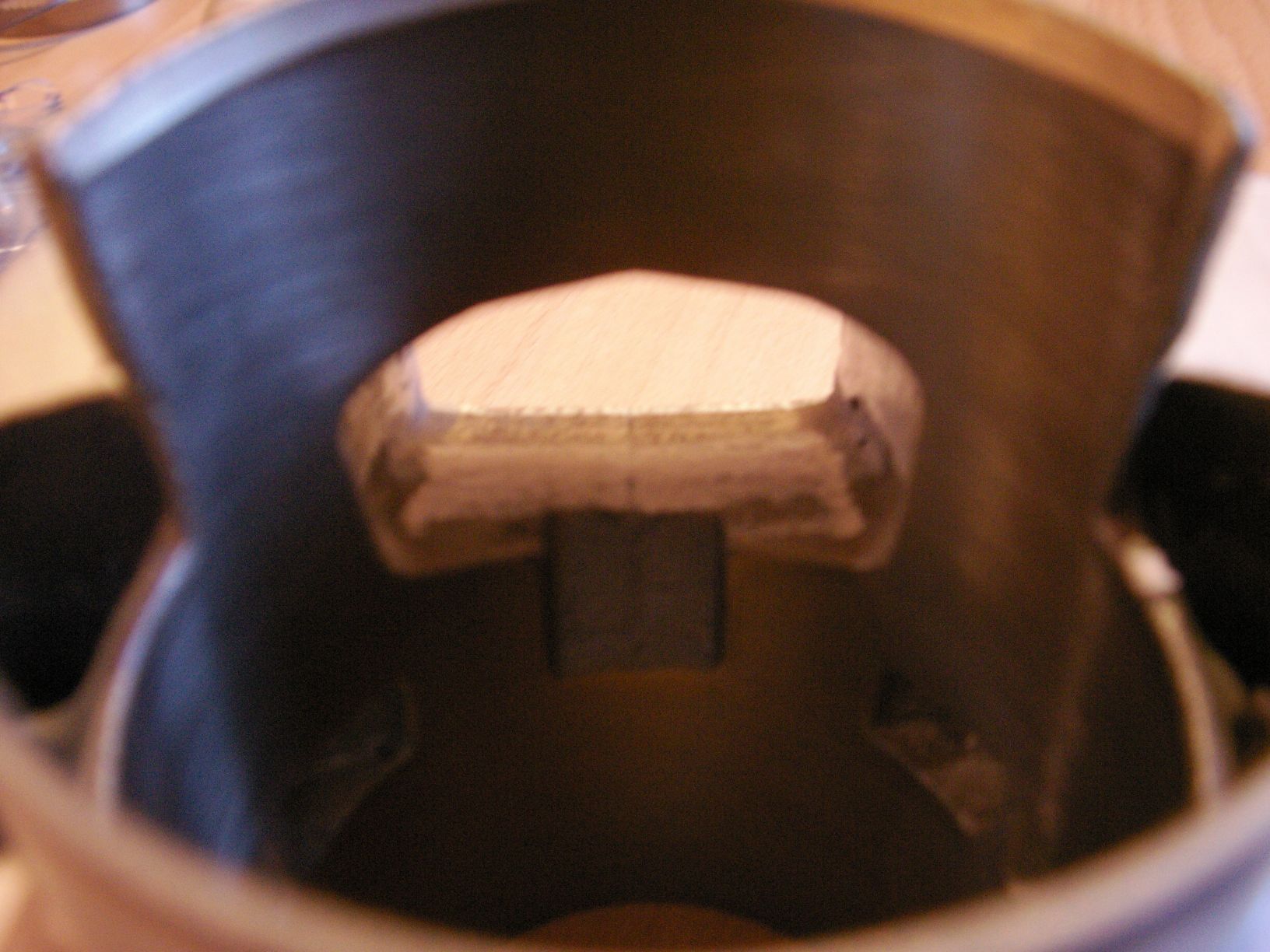

- auf den ersten blick recht kleine überströmaustritte
- ausreichende, aber nicht hochwertige gußqualität (von gillardoni ist DER sicher nicht)
- es wurden einige korrekturen vorgenommen (evtl. nur weil es einer der ersten ist?), z.b. wurde der membrankasten innen von hand etwas bearbeitet (halb so wild, aber fällt halt auf), die membran wurde aussen in der länge etwas abgefräst (maschinell, also schön) und die verschraubungslöcher wurden aufgebohrt (sonst würde das auch nicht zu den gewinden am membrankasten passen, ich vermute die membran ist von irgende nem kleinen mopped oder so)
Hab ihn gerade erst ausgepackt und noch nix vermessen oder so. das passiert die nächsten tage. portmap, steuerzeiten und leistungsdiagramm folgt also vermutlich am wochenende. momentan schätze ich, dass es ein optimaler zylinder zum draufstecken und abheizen ist. man wird sehen.

schick.
gerade die lösung mit 25er gefällt MIR sehr gut.
die italiener haben da an 25er vergaser = 25 PS und 30er = 30 PS gedacht, hab ich gehört.
scauri :-D
die membrane könnte ne 5-10 mm packing plate alá TS1 vertragen, da soll es dadurch auch besser durch den boostport spülen.
