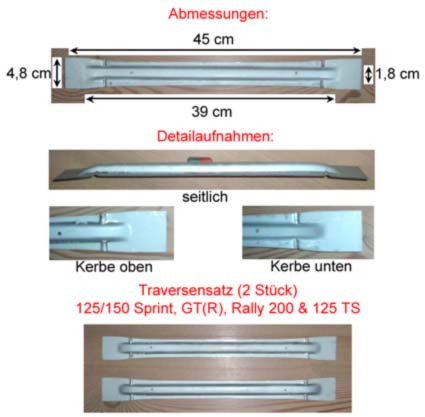

mr.VespaGS Geschrieben 26. Dezember 2006 Teilen Geschrieben 26. Dezember 2006 Diese Vibrationsrisse sind für die Modelle Sprint, Rally, SS180 usw. geradezu typisch.Durch das Schweißen der vorhandenen Bruchstelle gibt es sicherlich größere thermische Beschädigungen des Originallacks.Ich denke, dass es das Beste wäre, wenn du folgender Massen vorgehst:1) die gesamte Traverse mit einem Schweißpunktbohrer vorsichtig heraustrennen2) wahrscheinlich ist das Trittblech oberhalb auch schon gerissen; diese gegebenen Falls Schweißen3) den Hohlraum entrosten & konservieren4) eine neue Traverse von einem Fachbetrieb an den Seitenteilen mittels Punktschweißzange einpunkten lassen; im mittleren Bereich, der mit der Schweißzange nicht zugänglich ist, die Traverse mit Blechschrauben fixieren und dann mit dem Schutzgasschweißgerät einpunktenTRAVERSE kannst du von mir haben !SIEHE AUCH !5) die Schweißstellen entlacken ? grundieren & AuslackierenKann dir AUSBESSERUNGSLACK organisieren ! Link zu diesem Kommentar Auf anderen Seiten teilen Mehr Optionen zum Teilen...

Yawpsonata-ilspeciale Geschrieben 27. Dezember 2006 Teilen Geschrieben 27. Dezember 2006 hallo, Risse entstehen tatsächlich durch den Hauptständer der zurückschnaltzt. Wenn die Traverse dann schon mal durch ist - dann kann jedoch das Trittbrett nur dann auch Risse bekommen wenn man weiterhin den Ständer draufschnaltzen lässt. Ich glaube nicht dass die Risse im Trittbrett lediglich durch Vibrationen bei der Fahrt entstehen. Mögliche Lösung (so wie ich das auch gemacht habe):Den Riss soweit versiegeln und gerade Innen die Traverse auch und DEN STÄNDER ABFEDERN durch Gummi bei der Federhalterung.Eine neue Traverse muss da nicht unbedingt sein meiner Meinung nach.schönen GrußPS.: Is nicht nur bei Sprint, Ralley, TS; GTR und Konsorten sondern auch bei Primavera, ET3 und V50 ein Problem.... Link zu diesem Kommentar Auf anderen Seiten teilen Mehr Optionen zum Teilen...
