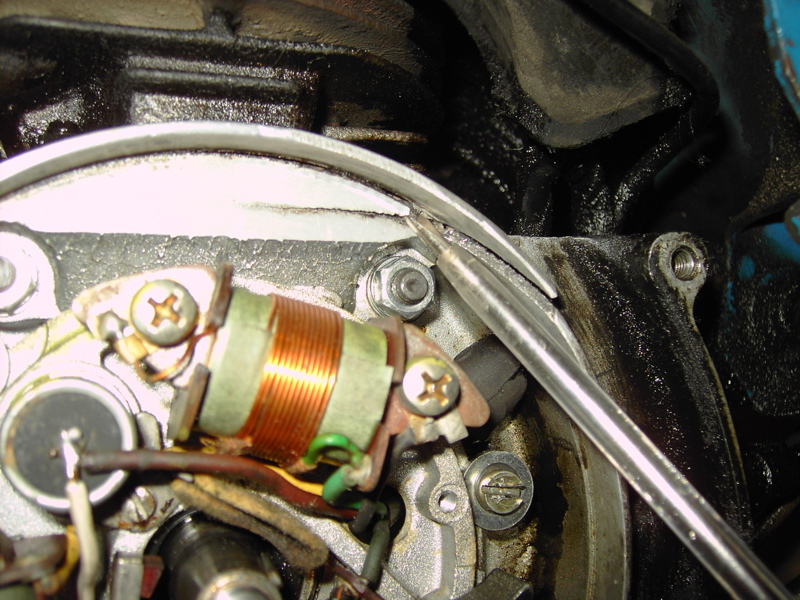

wollte heute die (Kontakt-) Zündung meiner Alltagsvespa kontrollieren und hab dazu das Polrad abgenommen, da bot sich mir dieser hässliche Anblick:

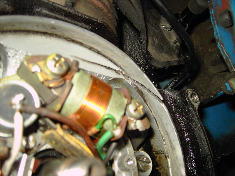

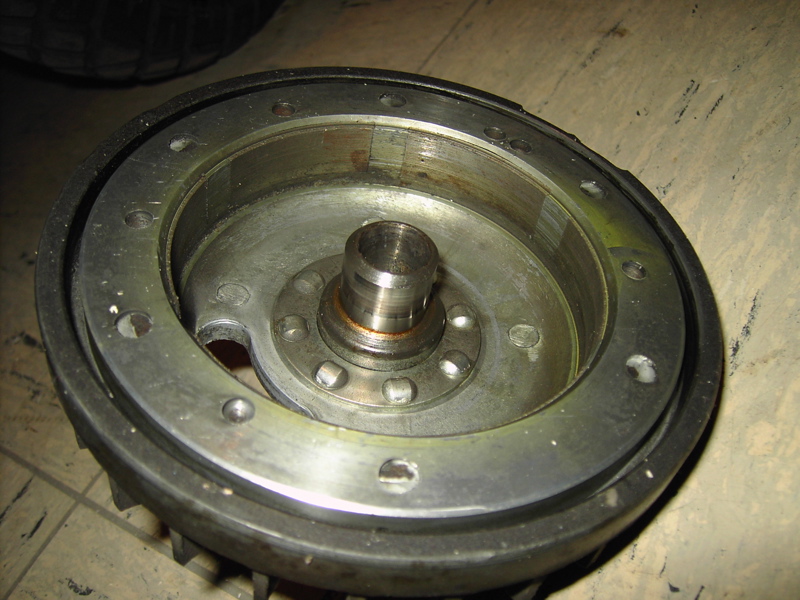

Da ist ein Teil dieses Staubschutzrings gerissen und löst sich nun langsam richtung Polrad auf. Nachdem ich daran rumgeprokelt habe hört man das Ganze auch leise schleifen. Am Polrad ist keine Beschädigung sichtbar:
Nun liegt das gelöste Ende in Drehrichtung, kann also erstmal nichts blockieren, aber das kann ja nicht so bleiben.
Ich sehe zwei Lösungen:
A) sauber abtrennen um ein weiteres Einreißen zu vermeiden, oder B) schweißen lassen?
Ich tendiere zu A) auf die Gefahr hin, daß jetzt auch die Zündung so verdreckt wie der Rest des Motors. Ist übrigens der 75er Polini dran schuld. Der Kopf dichtet nicht richtig.
ALSO, was schlagt ihr vor?
danke, snoopy
gugg hald emol ob der riss dorschgeed. wenn ned ded isch's a grad abschneide. immä glei schwäse muss jo ah ned sin. isch däd mer awa hald vorhär ah noch mol iwwerlesche wie des iwwerhaupd passiere konnd. nedd dass do was gröweres im arge laid.
der Block ist Schrott.
ne Quatsch das macht gar nix einfach ab machen.
Sowas mach gar nix ausser dass halt die Züngung etwas dreckig wird.
Für undichte Köpfe gibt es Dichtungsamsse

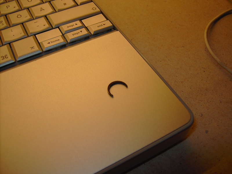

Rest eines Kolbenclips des geschrotteten 75er DR, der vorher drauf war. Hab ich Ewigkeiten gesucht nach dem Ausbau das Drecksding und heute liegt der einfach so da vor mir auf dem Boden. Bin ich nen 3/4 Jahr mit spazierengefahren. Eine Möglichkeit

Zurück zum Thema - Abtrennen das Ding und so fahren. So schlimm ist das mit dem Dreck inner Zündung auch nicht, will sagen, so arg viel kommt da gar nicht rein.
Und den Kopf würde ich unbedingt versuchen dicht zu machen, nicht nur wegen "Schmutz".

Auf jeden Fall danke für die Antworten auf meine Fragen. Ich überlege noch, ob es eine Möglichkeit gibt zu kleben, ist ja nicht sonderlich thermisch oder mechanisch belastet das Teil. Abtrennen hat sowas von Amputieren. Tut mir ja auch weh. Ist ansonsten noch so unbefleckt der Block.
Und Dirko werde ich mir jetzt wohl mal holen.
