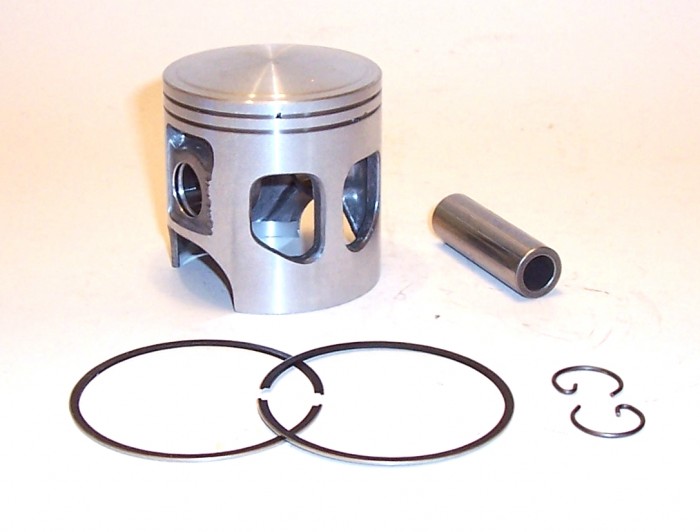

Hab gestern endlich meinen 136er Malossi bekommen, und musste mit Erschrecken feststellen, dass es ein Kolbengesteuerter ist!
Dabei soll mein Guter ja durch eine Membran befeuert werden... :-D
Deshalb: Fräsen! :-D

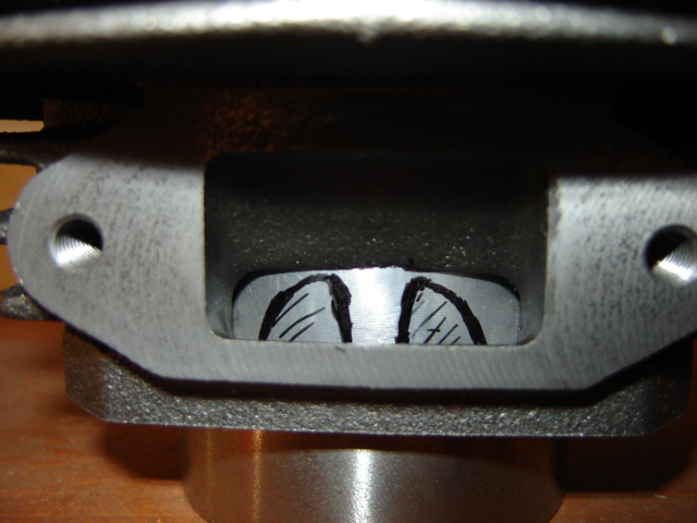

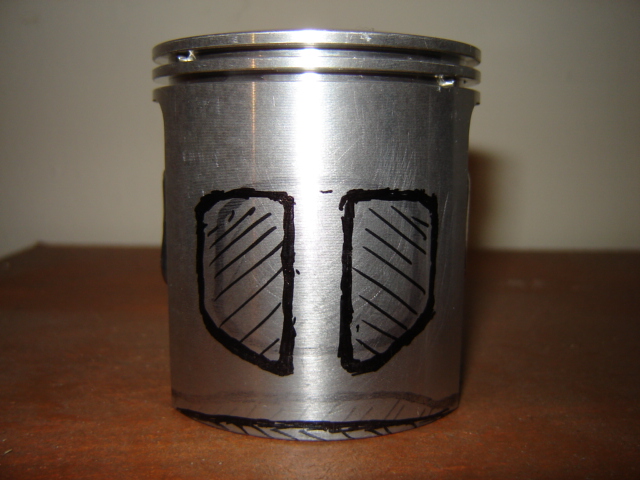

Aber wie? Ich möchte auf keinen Fall die Stabilität des Kolbens zu negativ beeinflussen. Hab dann am Kolben ganz unten eine Ausnehmung angezeichnet, aber bei UT ist der Einlass noch immer verschlossen, was aber rappig is, weil ein guter ResoAuspuff den Ansaugvorgang startet! Und die Boostports werden nicht gefräßt. Deshalb bekam der Kolben zusätzlich 2 Hilfseinlässe angezeichnet. Aber irgendwie siehts mir suspekt aus:
Obwohl der Einlassquerschnitt sicher ausreicht um den Ansaugvorgang zu starten.
Hat das hier schon jemand gemacht?
Fahrberichte mit gefrästen MalleKolben?
Andere Ideen?
Weiß nicht weiter, bitte helfen! :-D

Habe selber den 136er, du kannst ihn entweder übers Kurbelgehäuse, oder aber direkt ansaugen lassen.
Wenn du die Variante über's Kurbelgehäuse wählst, kannst du auch einen Membranansaugstutzen verwenden. Musst dann die Direkteinlasöffnung mit dem beiliegenden Plättchen verschließen.
Den Kolben würde ich nicht derartig zerfräßen, wenn dir gut 15PS genügen dann kommst du auch so hin- mit weniger Stress wahrscheinlich *g*

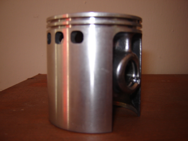

Schon klar, aber der Membrangestuerte Kolben ist auch nicht das gelbe vom Ei.
Bei meinem ersten Malossimotor hab ich die Einlassöffnung im Kolben nur minimal aufgemacht, der Zylinder war fein gefräst. Und als ich den Zylinder mal zu weiteren Fräsarbeiten abenommen hab, war der Steg im Kolben nicht mehr vorhanden. Der muss abgebrochen und zerrieben worden sein, gemerkt hab ich nichts, aber der Kolben neigte mehr zum kippen, was sich an der Laufbahn wiederspiegelte!

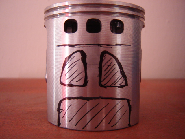

Ja, glaub so werd ich es machen:
(Ist nur grob auf der Rückseite angezeichnet)
Angelehnt an den 140ccm Fabrizi Kolben :-D
Oder auch Rotax Kolben :-D
Das sieht auch gut aus und scheint mir am stabilsten!
Wäre da auch skeptisch, ob das dem Mallekolben so gut tut. Wenn du einen Kolben willst, der von der Wandstärke her fast jede Schandtat mitmacht würde ich an deiner Stelle zum GrandSport Kolben tendieren...

..der hat aber andere wandstärken und innenarchitektur als n malle-kolben....

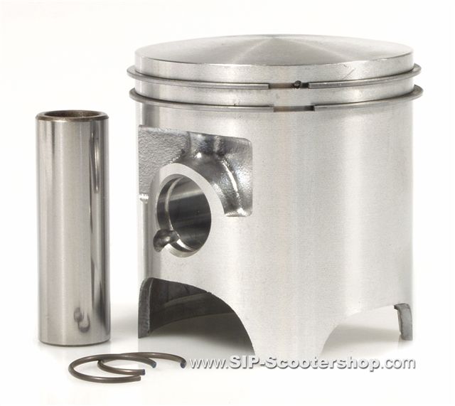

Da stimme ich dir vollkommen zu! Grand Sport Kolben wär interessant, hat da jemand Bilder von der Seite? (echt nix zu finden!)
und sogar noch die Version mit den Pins auf der Auslaßseite.
Bei SIP gibt´s nen paar und hier im Forum schwirren auch welche rum von für Malossi bearbeiteten.
Stimmt, an das hätt´ ich gar nicht gedacht. Klemmgefahr...
Der GS-Kolben für den 136er vom SIP wär fein, aber der Preis _ _ _ :-D
Würds nicht reichen bei meinem Kolben nur einen Cutout wie beim GS ausschneiden?

Bilder aussem GSF hier und hier!
Ja, Danke, das isses! :-D
Der 2. Link hat super Bilder.
Also ich denk wenn beim GS-Kolben der kleine Cutout vorne reicht, dann tuts Anfangs sicher auch, meinen Kolben genauso zurechtschnitzen, und spätestens beim ersten Anreiber kommt dann eh ein 58mm GSler rein! :-D

Naja, Qualität hat eben ihren Preis und außerdem kostet er direkt bei GrandSport nur Schlappe 86?.
Aber wenn dir das Zuviel ist, tausch gegen nen Membrankolben, bearbeite ihn so:
oder so ähnlich. Ist ja auch nur nen großes Cutout und der Steg unten kann auch nicht mehr ausbrechen...

Da stimme ich nicht zu, der Kolben ist der gleiche, hat die gleichen Verstärkungen wie der mit ansaugöffnung!
Und nur ganz unten einen Cutout machen belastet sicher nicht so sehr wie das fette Loch beim Membrangesteuerten.
So sah meiner damals auch aus! :-D
Nur dass mein Motor den Steg gefressen hat.....
Den Motor hab ich dann öfters zerlegt um nach dem Rechten zu sehn, dabei ist mir starker Verschleiß am Zylinder und Kolben aufgefallen -> Der Kolben war auf einer Seite zu leicht und ist gekippt, und obwohl ich viele Kilometer ohne Probleme gefahren bin, ließ die Leistung später immer mehr nach.... :-D
