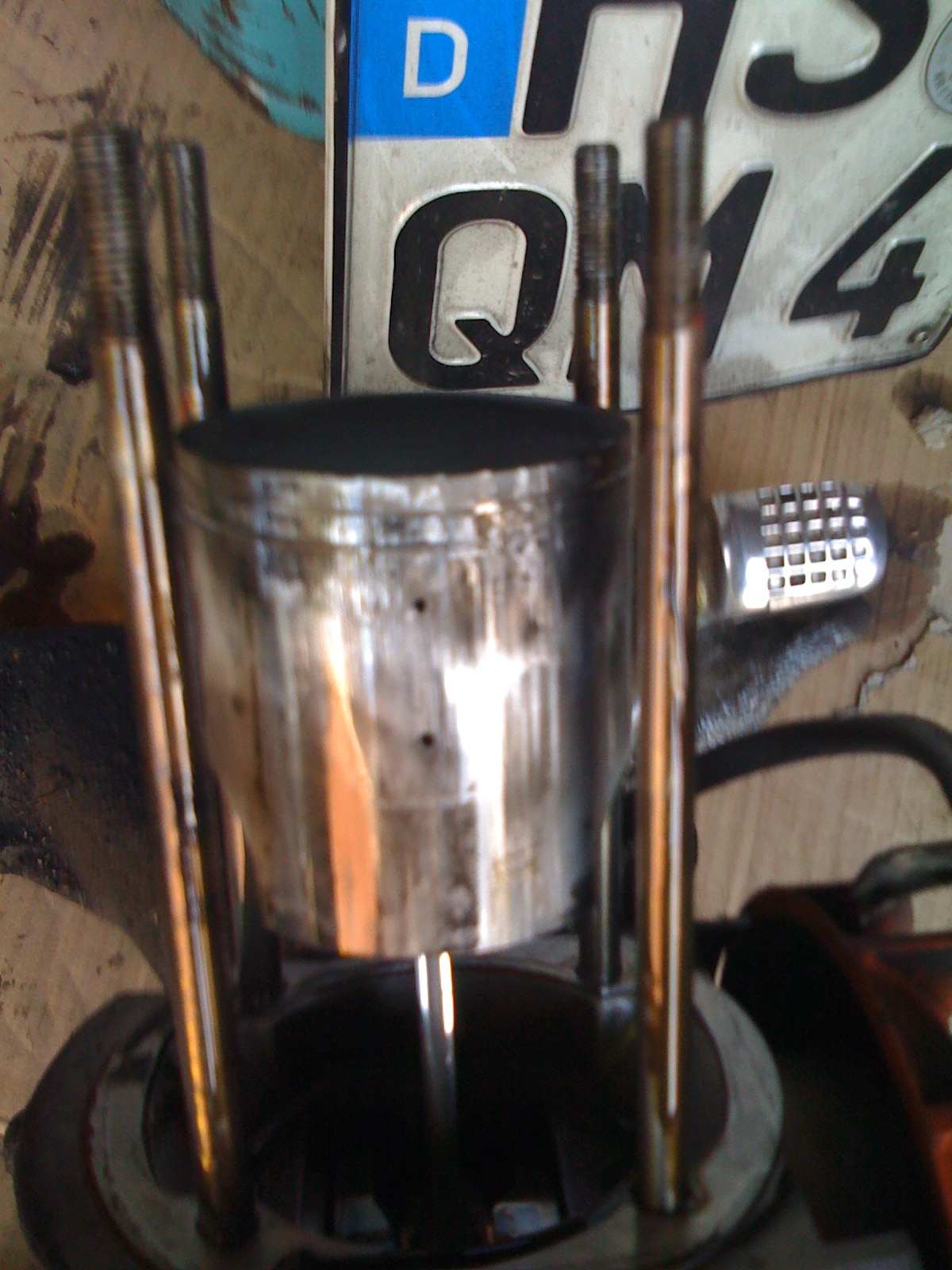

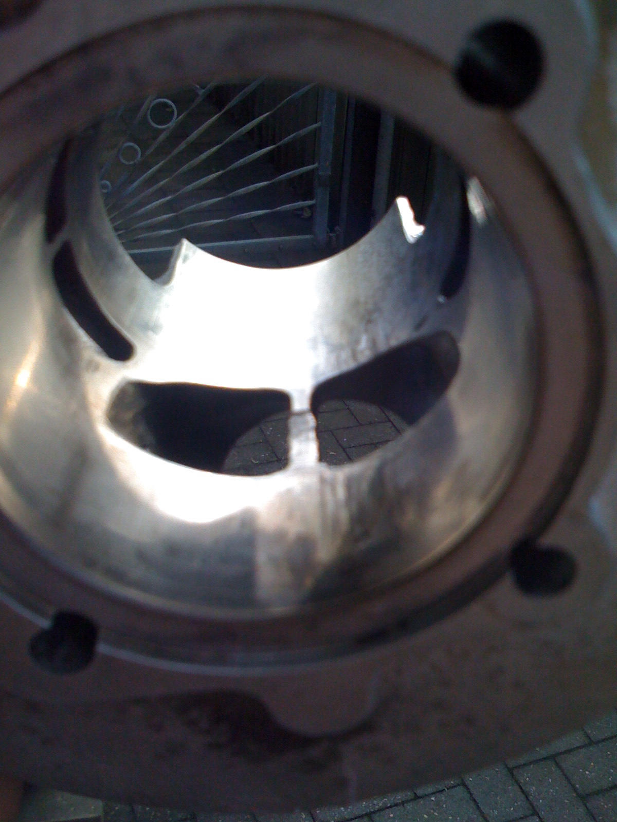

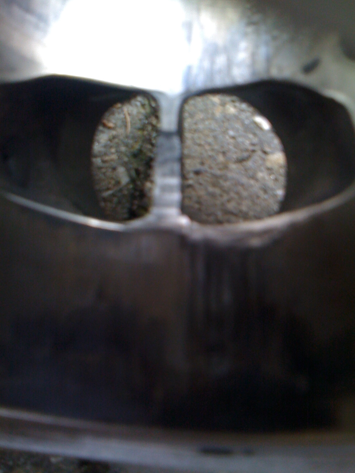

Hmm .. hier die Bilder von Käthe 1963 am Samstag.
Oberer Ring ist gebrochen Beschichtung vom Steg weg und sehr tief eingefahren. Einschläge im Kopf vorhanden, vermutlich vom Nicasil oder Ring.
Ist ein 54 * 60ger Falc mit 31 PS rum.
Der Zylinder hatte vorher schon einen Nicasil abplatzer ( sieht man auf Bild 1 unterhalb des Auslasses rechts ist 1 Cent groß.) ca. Mai oder so und Ende Juli hat man Spannungsrisse am Steg gesehen, welche gelasert worden sind.
Nun die Frage was kann man machen? Aufbohren und Neubeschichten OK. Bis zu welchem Übermaß gibts den Kolben, da der Steg schon ziemlich weit eingefallen ist?
Wie sollte man den Steg gegen nochmaliges Reißen sichern (schweißen?), es sieht nämlich so aus als wäre wieder ein Spannungriss aufgetaucht.
Gibts Ideen wenn man den Zylinder nochmal retten sollte um da evtl. noch mehr Potential rauszuholen ? Wenn eh beschichtet wird?
Achso Roller lief bis zum Ende und hat glaube ich irgendwas um die 2800- 3000 km auf der Straße, QM etc. gelaufen.
MFG
Hardy
Bearbeitet von ++Hardy++
Würde ehrlich gesagt einen neuen Kaufen bei Lauro, ohne Membran, Stutzen und ohne Kopf. Dann bist du wahrscheinlich preislich in der Region was aufbohren, neu beschichten und ein neuer Kolben kostet.
sind das gebohrte löcher im kolben? auslassseitig!
mfg felix.
Ich sag mal kackfrech: Ja
die laufen auf dem Steg + kühlen den damit.
Meine Theorie:
Der Steg war ja wie von Hardy beschrieben unten gebrochen und war unten wurde geschweisst. Der Riss ging wohl soweit man das sehen konnte bist zur Beschichtung. diese sah allerdings noch intakt aus. So jetzt zur Theorie:
Die Beschichtung ist da irgendwo doch gebrochen an der Stelle hat sich dann der Ring eingehangen. Dass der Ring zusammen mit der ultraharten Beschichtung soviel da abträgt finde ich zwar auch krass, halte ich aber nicht für unmöglich.
aber wie überlebt der ring die stufe im steg?
kann mir ja vorstellen das der steg seine beschichtung verloren hat und der kolbenring dann richtig abtrag gefordert hat, aber die stufe sollte er ja wohl nur einmal überfahren können und dann das zeitliche segnen.
oder täuscht die aufnahme da meine alten augen hinsichtlich der stufe?
habt ihr denn jetzt schon mal das kolbenlaufspiel ermittelt? würd mich ja mal interessieren was der falc da dem 60er gegönnt hat!
gruss
jens
