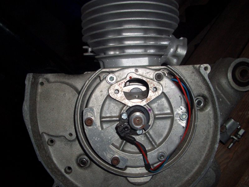

ist das, was man da auf dem bild erkennen kann eine komplette zündung oder fehlt da noch was??
Denke die ist so komplett. Ist quasi nur ein Pickup. Zündenergie kommt aus der Batterie. Ist für nen reine Sprinter ja kein Problem. Und Schwungmasse bringt wahrscheinlich die Drehschieberplattesowieso genug mit.
Haste mal so ne Drehschieberplatte gesehen, die ist maximal 0,5mm dick. Also nix mit Schwungmasse.
so ist es...
