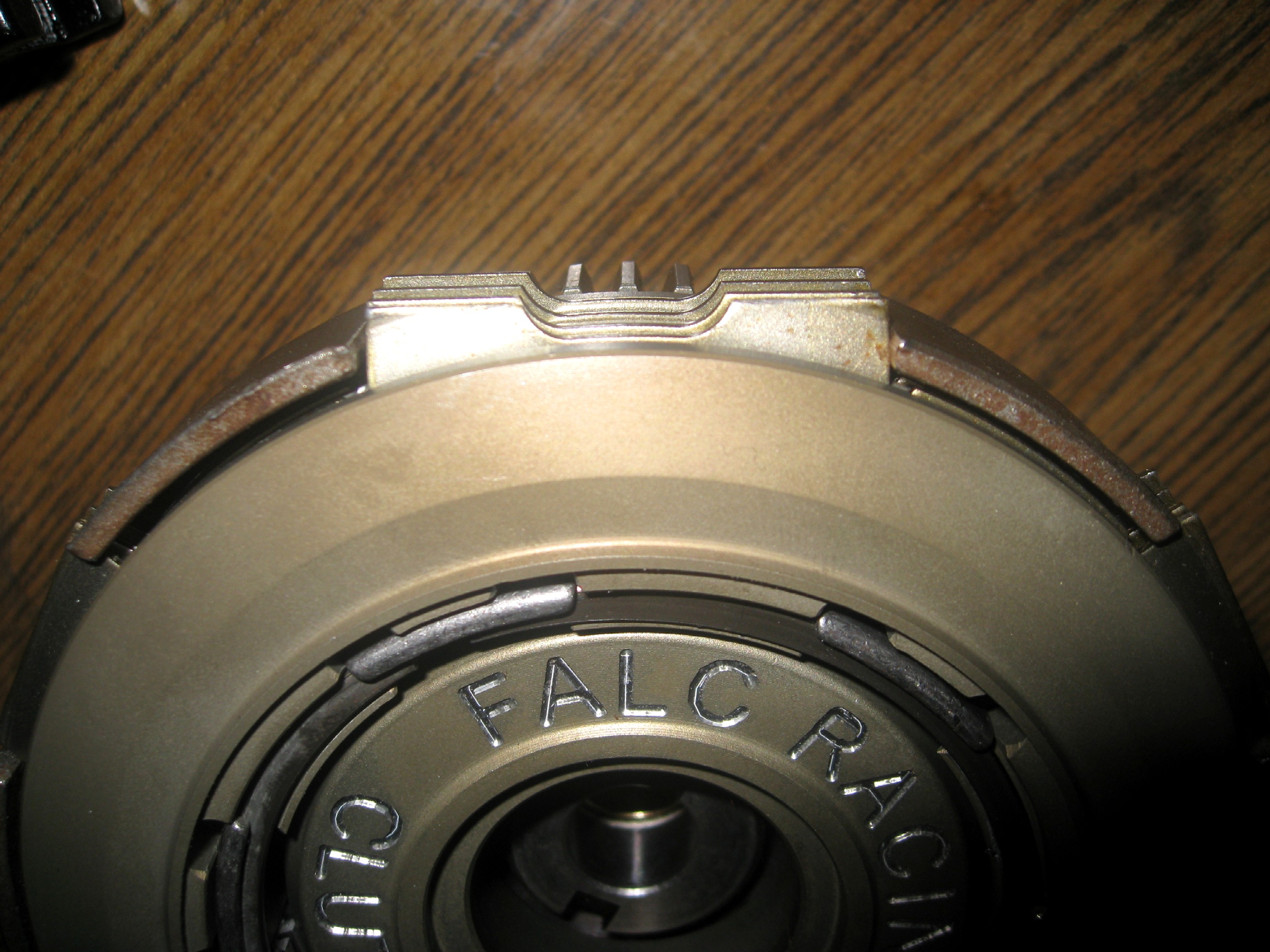

Meine Herren, hier nun die Beläge im nicht eingebauten Zustand.
Könnte das Sintermetall oder ähnliches sein?
Lauro meinte die neue Kupplung hält dreimal so lange wie die erste Version. Außerdem liefert er inzwischen mit 8 stärkeren Federn und 4 Innenfedern zusätzlich aus.
Schön dass es da mal was neues gibt... :-D
Kannst Du evtl. kurz den Meßschieber dranhalten und ein paar Maße abnehmen? Interessant wären vor allem folgende Maße: Dicke Trägerblech, Dicke Belag gesamt und die Breite der breiten Nase (ich glaube es gibt hier unterschiedliche Primärkörbe...). Zwischenscheiben sehen mir nach 1,5mm Alu aus. Gibts hier eigentlich Erfahrungen wie lange solche Alunasen halten?
Alunasen halten eigentlich ganz gut. Ich hatte eher das Problem, dass nach einem Rennen die Scheiben 0,1-0,2mm dünner waren.
Öhm... ein Rennen, oder ein Renntag der einige Läufe beinhaltet?
Danke für deine Erkenntnisse! Hast Du gripmäßig einen Unterschied zu gleich dicken Stahlscheiben bemerken können? Der erhöhte Verschleiß sollte sich ja auch irgendwie lohnen, sonst isses ja witzlos. Ein Ansatz um der Verschleißgeschichte entgegen zu wirken wäre wenn man dem Alu noch eine Eloxal-Schicht verpasst. Da ist die Oberfläche dann deutlich härter. Was das für den Reibungskoeffizienten bedeutet weiß ich aber nicht...
@Johannes: falls das die alu-zwischenscheiben von mir waren, muss man dazu sagen, dass das nicht übermäßig hartes aluminium war. Aber eben das härteste was am Lager war :-D
Basti
Hmm... das Zeug gehört zu den aushärtbaren Aluminiumsorten. Allerdings bezweifel ich dass man das in bezahlbar für so ne mickrige Serie bekommt. Ist halt doch ein wenig anspruchsvoller als Stahl zu härten...
ja das kann man durch eine wärmebehandlung deutlich härter kriegen.
ist auch bei dem materialtyp recht oft anzutreffen das das gemacht wird, ich kann es aber hier nicht.
Basti
Das würde mich auch interessieren ob die neuen Beläge in die alte Kupplung passen oder ob da was modifiziert wurde.
Wie wärs mit 7075? Hat unbehandelt um die 200 N/mm², mit Wärmebehandlung dann um die 600 N/mm² Zugfestigkeit. Bekommt man im Zustand T6 geliefert - also schon eher wärmegehärtet. Dann mim Laserschneider raushacken und gut.
Sicher eine interessante Sache. Problem ist da die Absatzmenge damit sich das rentiert. Bei sowas muss man halt komplette Tafeln vollmachen, das ist dann ein ganz schön respektabler Haufen Scheiben der erst mal verkauft werden will...
