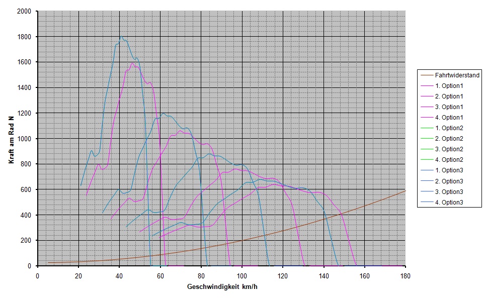

Brosi Geschrieben 7. Dezember 2009 Teilen Geschrieben 7. Dezember 2009 (bearbeitet) Was ist denn der Verwendungszweck? Gerade aus? Im Kreis? Oder Strasse?Falls letzeres ist das imho Quatsch. Du brauchst eigentlich nichtmal unbedingt nen kurzen 4. Gang. Der macht aber natürlich trotzdem Sinn.Der Falc 60x54 hat, wenn man alles richtig macht, soviel Druck auch unterrum, dass Ganganschluss das geringste Problem ist.Ich würde den entweder mit 2,56 und kurzem 4. DRT fahren. Oder wenn´s etwas mehr Getriebe sein soll, mit kurzem 3.DRT und kurzem 4.Zirri und dann evtl sogar 2,34.Kann man dann immernoch mit DRT Primärritzeln nachkorrigieren, wenn man keine Surflexprimär kauft.Das ist dann sicher nicht so spochtlich wie mir kürzerer Primär, aber der 1. Gang ist dann vielleicht endlich sinnvoll nutzbar, du lederst fast alles andere bis zum 3. ab und im 4. kannst du völlig entspannt touren oder auch richtig schnell fahren, wenn du den 3. schön durchdrehst.Gerade erst gelesen mit sowohl Strasse als auch Rundkurs. Das sind wohl die 2 am wenigsten unter einen Hut zu bringenden extreme.Soviel ich weiss wird in der ESC gerne die 3,00er genommen. Das ist auf der Strasse mehr als anstrengend. Hatte ich auch mal kurz auf meinem CR125 Motor verbaut. Fand ich auf der Strasse total daneben.Je nachdem wo du mehr unterwegs sein willst, was dir wichtiger ist oder was auf der Strasse heisst (mal 20km heizen um die Dörfer oder auch mal länger/weiter/öfter), musst du einen entsprechenden Kompromiss eingehen. Bearbeitet 7. Dezember 2009 von Brosi Link zu diesem Kommentar Auf anderen Seiten teilen Mehr Optionen zum Teilen...

Brosi Geschrieben 7. Dezember 2009 Teilen Geschrieben 7. Dezember 2009 Hier mal ein Vergleich mit dieser Kurve vom Undi:blau 2,65 kurzer 4. DRTrosa 2,34 kurzer 3. DRT, kurzer 4. Zirri Link zu diesem Kommentar Auf anderen Seiten teilen Mehr Optionen zum Teilen...
