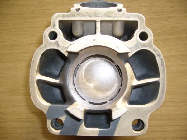

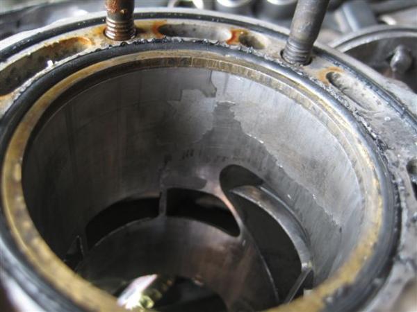

Also die potentesten Zylinder (auch nicht direktgesaugt) dich ich bisher gesehen habe, haben einen winzigen Boostport, allerdings zugunsten riesiger Nebenüberströmer.
Das sieht dann so aus oder ähnlich:
http://www.germanscooterforum.de/uploads/monthly_04_2010/post-14990-1270743790,89_thumb.jpg
http://www.germanscooterforum.de/uploads/monthly_08_2009/post-16354-1249130395_thumb.jpg
http://www.germanscooterforum.de/uploads/monthly_09_2009/post-1243-1251920205_thumb.jpg
Bearbeitet von Brosi
dann haben sie auch spülrichtungen die stark zum kopf tendieren, könnte ich mir vorstellen.
dann braucht es auch weniger unterstützung des boostports um sie dahin zu befördern.
Bearbeitet von PXler
DR 133 auch, klar, das sind ja aber nun auch echt krasse Geschichten, so normales Zeug wie's bei Karts oder Mopeds verbaut wird iss ja Boostportmäßig eher verhungert.
