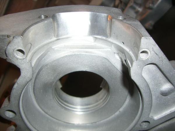

kann das mal bitte einer testen bzw vielleicht könnte sich ja der gravie mal dazu äussern zwecks stabilität und so !
Bearbeitet von passarati
in der art?
( hoffe das is ok, das bild hab ich aus dem " problemfall" topic )
So in der Art,
ich hab nochmal in meiner Erinnerung gekramt und meine, dass da weniger als jeweils die Hälte weg muss....

Naja. Der Diagonale Mittenabstand zwischen den Stehbolzen ist ca. 78mm. Macht also 71mm Platz zwischen den Stehbolzen.
puh, bei dem zylinder und dem gehäuse wäre mir aber nicht mehr so richtig wohl zu mute.
ist für mich schon überreizt das ganze.
