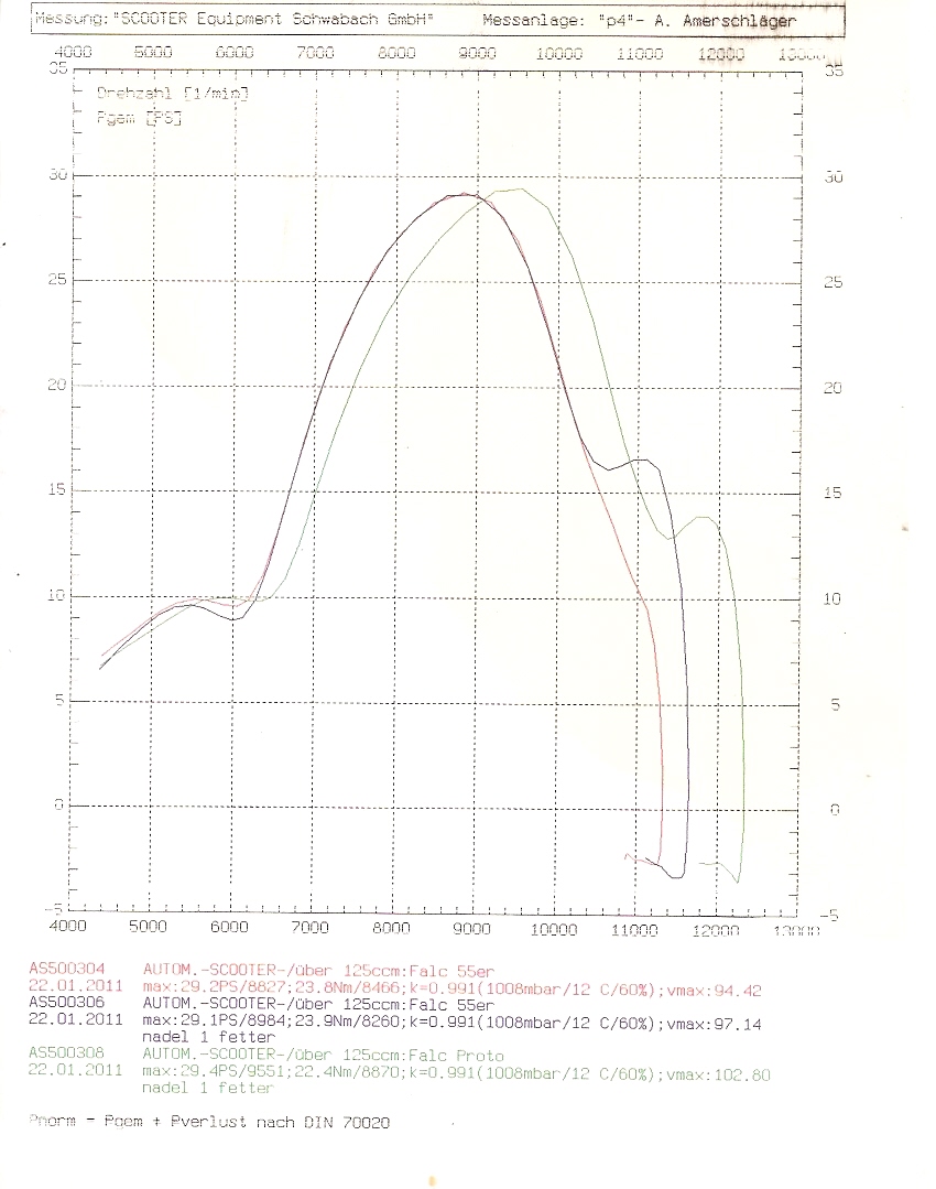

Heute bei SESC gewesen (danke an Olli!)
55er gegen Prototyp aus dem selben Hause.
Schick :crybaby: , allerdings gefällt der 55er etwas besser, da 400 u/min früher bei sonst gleicher Leistungsentfalltung/Leistung.

Ich bin mir nicht sicher, ob bei dem Motor in allen Belangen alles cool ist. Die beiden DInger haben eigentlich deutlich zu früh Spitzenleistung. Ich hab' da so ein wenig die Zündung in Verdacht. Wenn ansonsten aber alles Prima ist, ist "der Neue" für'n Arsch, sehe ich auch so.
Habt ihr dir Zündung auf der Rolle auch mal verstellt, da reagieren die Falk Zylinder schnell drauf und die Kurve verschiebt sich schnell nach hinten und oben. Brachte bei mir teilweise bis 2 PS. Ansonsten schöne Kurve.
Wir haben in beide Richtungen verstellt.
Früher ließ das Ding mit 2 PS weniger an die Wand laufen,
später hatte ein mächtiges Vor-reso Loch zur Folge.
Obenraus gab es irgendwie immer ein "rotzendes" und leicht stotterndes begrenzen.
Gut möglich dass der Zündfunken der Vespatronic da zu schwach ist, und der Proto (und der 55er)
noch etwas an Band zulegen könnten??
Dumm nur, dass wir gestern nicht drauf gekommen sind den Elektrodenabstand zu verringern
oder die QK zu erhöhen. Das hätte vlt noch was gebracht.

Leicht stotterndes begrenzen, bzw gegen die Wand laufen kann aber auch der Auspuff sein, da ist halt irgendwann mal schluß, der ist ja eher für Kraft von unten und schönes Band gebastelt und weniger auf höchst Drehzahl mit max . Leistung auf Kosten von unten.
Welche QK hattest du am Prüfstand? Glaub nicht das es an der QK oder am Elektodenabstand liegt, Band schaut so eigentlich recht gut aus.
Hatte schonmal danach gefragt, aber keine Antwort bekommen, vielleicht hat ja mittlerweile jemand was dazu zu sagen.

"gegen die Wand laufen" ist der Auspuff, stottern und rotzen aber eher nicht. Man kann schon auch gelegentlich mal seine Abstimmung und die Zündung hinterfragen. Ob das hier so ist weiß ich aber nicht. Mich wundert halt nur, dass das Ding jeweils genau da abkackt, wo der Auspuff den Mittdruck hochschieben sollte. Bei beiden Anlagen. Und die könnten unterschiedlicher kaum sein.

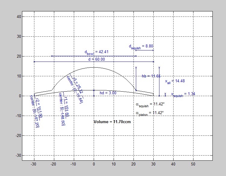

Wir haben gestern den Kopf eines 60x54 Falc Zylinders vermessen und sind auf 14:1 geometrisches Verdichtungsverhältnis gekommen bei 1,3mm Quetsche (QFA 50%, Öffnungswinkel 0°).
Wenn man da auf 1,1mm gegangen wäre, wäre man bei 14,8:1 gelandet. Das finde ich als Grund dafür, dass die Vtronic schwierigkeiten mit dem Zündfunken hat schon allein ziemlich überzeugend.

Beim Quetschwinkel bin ich mir auch nicht 100% sicher. Das ist beim Vermessen am Kopf und Kolben mit dem Meßschieber nicht ganz so einfach.
Das genauste ist sicher das mit Lötzinn oder gar Knetmassen Abdruck im zusammengebauten Zustand zu messen.
Ist aber beim vorliegenden Objekt erstmal nicht möglich.
@Jesco: vielleicht versuchen wir es mal mit einer etwas höheren QK? mittels Kodi, oder sogar FuDi in 0,2 oder 0,3?
(sowas hätte ich da) - das ändert zwar die Zeiten leicht, aber so früh wie er jetzt kommt ist das vlt nicht so schlimm?
oder mittelfristig mit einem anderen Kopf?

ich habe so ein CNC teil (danke gravedigger) oben, mit Brennraum, den ich cool finde!
Bearbeitet von Undi
Also 7mm 1,5° ??
Muss mal schauen was der aktuelle Kopf hat....
schon etwas anders, aber in der art!
der funktioniert nun besser, auch am prüfstand!

Lauro schreibt ja eigentlich vor ne QK von 1,3- 1,4, wobei ich meist bei 1,25 hängengeblieben bin, aber damit fuhren die Motoren mit orig. Kopf alle gut und mit Funkenflug hatte ich damit auch keine Probleme. Wogegen ich schon öfters mit defekten Zündkerzen aus ne neuen Box ärger hatte und der Motor oben rum rumzickte bis ich drauf kam das nicht der Gaser usw schuld ist.
1,1 -1,5mm Qk
1,3mm Ok
laut Lauro
Bin von den 60 gern ausgegangen mit 1,3 bis 1-4. Die kleineren sind schon zu lange her.
