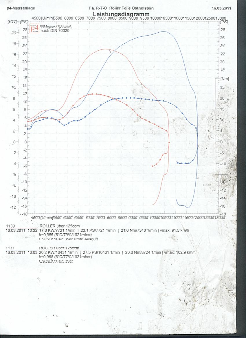

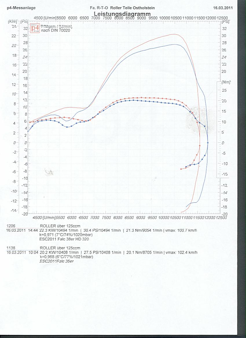

matzmann Geschrieben 16. März 2011 Teilen Geschrieben 16. März 2011 Vergaser getauscht, endlich mal ein bisschen abgestimmt und schon fallen die 30.Krank.Falc 54x57 2007er Auspuff,sonst unbearbeitet.Gruß aus KielmatzeP.S. dafür war der Auspuff hier nicht so der Erfolg Link zu diesem Kommentar Auf anderen Seiten teilen Mehr Optionen zum Teilen...
Motorhead Geschrieben 16. März 2011 Teilen Geschrieben 16. März 2011 beim kurzstreckenfahren aber dürft der rotlinige puff doch mehr spass machen Link zu diesem Kommentar Auf anderen Seiten teilen Mehr Optionen zum Teilen...
matzmann Geschrieben 16. März 2011 Teilen Geschrieben 16. März 2011 beim kurzstreckenfahren aber dürft der rotlinige puff doch mehr spass machen Mag ja sein, aber meine ESC Einheitsklasse dreht weiter aus http://www.germanscooterforum.de/Vespa_V50_Primavera_ET3_PK_f14/Aufbau_eines_ESC_Einheitsklasse_Rennrollers_t145419.html&st=600 Link zu diesem Kommentar Auf anderen Seiten teilen Mehr Optionen zum Teilen...
Motorhead Geschrieben 16. März 2011 Teilen Geschrieben 16. März 2011 (bearbeitet) verstehe - der puff steht zum verkauf? oder ist es eine gerade tröte? Bearbeitet 16. März 2011 von Motorhead Link zu diesem Kommentar Auf anderen Seiten teilen Mehr Optionen zum Teilen...
matzmann Geschrieben 16. März 2011 Teilen Geschrieben 16. März 2011 verstehe - der puff steht zum verkauf? oder ist es eine gerade tröte?Noch nicht, ich denke ich spiele da noch ein bisschen mit rum.Grußmatze Link zu diesem Kommentar Auf anderen Seiten teilen Mehr Optionen zum Teilen...
