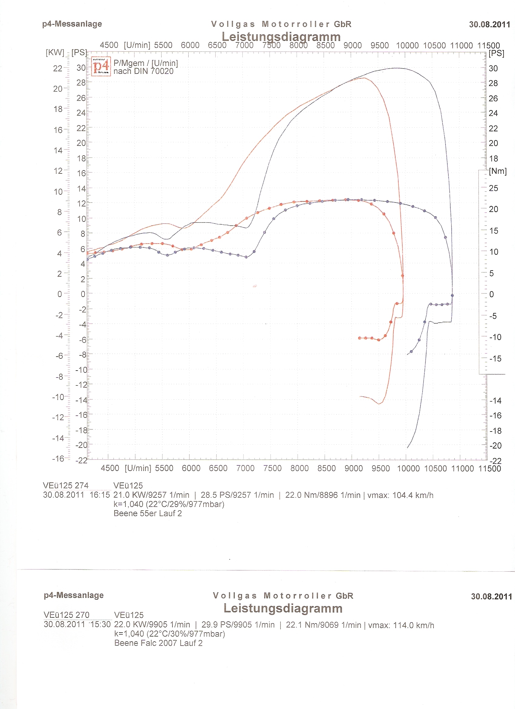

So ich war dann auch nochmal aufm Prüfstand mit meinem 54x57er mit diesmal magerer Bedüsung(50ND 158HD und Luftfilter) und siehe da, da geht noch was.
ganz interessant ist vlt auch der Auspuffvergleich von 55er und Falc 07 Pott, welcher gleich mal haarscharf an den 30 vorbei geschrammt is:
Das ganze mit wohlgemerkt komplett unbearbeitetem Zylinder.
Deswegen wird vlt der Auslass noch auf 192-193° gebracht, weis jemand wie sich der 55er damit verträgt? Könnte ja sein dass er dann nicht so arg früh zu macht?!
post-24303-085224400 1314783708_thumb.jp

Mein jetztiger 60er Falc läuft auf 194°.
Hat ein klein wenig verloren untenrum bis ca. 6500. Ansonsten blieb alles gleich zu den vorherigen 190° nur das er oben noch ein klein wenig drauflegte (1PS).
Ich würd´s so lassen.

Ich glaub dann lass ich meinen 57x54er auch auf 190/128/31...eher mal nen anderen Auspuff ranhängen vielleicht :wacko:
