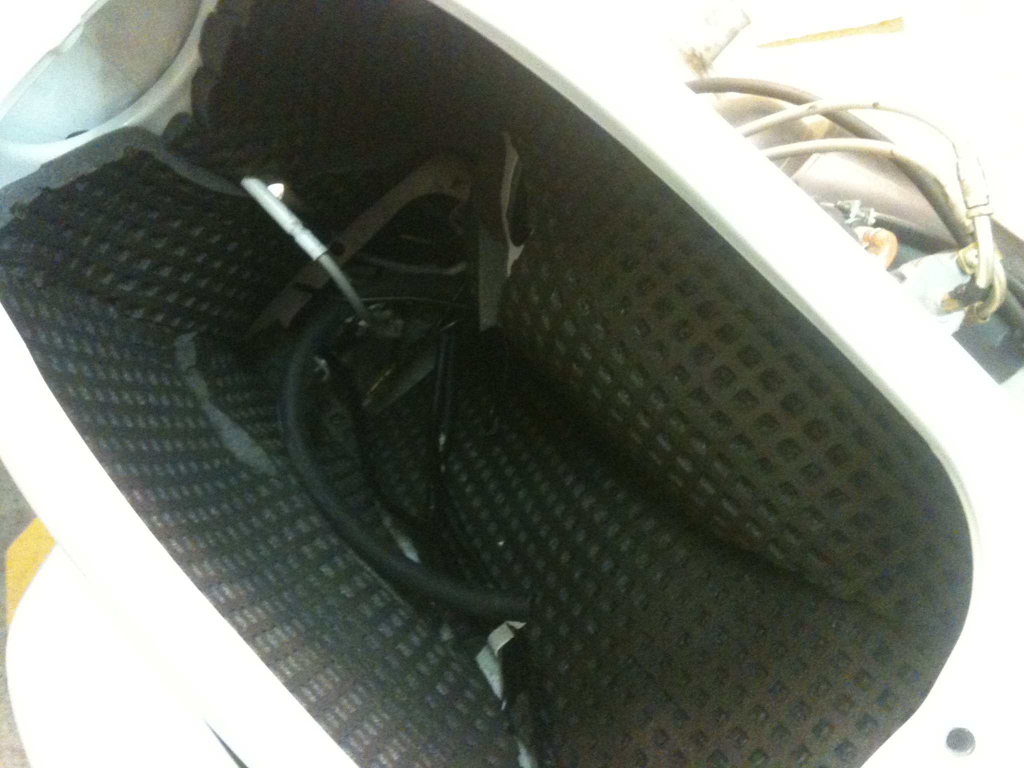

Am besten ein Dämmmaterial, was zumindest ein wenig benzinresistent ist.
Sonst hast du nachher Flockenparty im Vergaserraum.
Bearbeitet von FalkR
Ich habe mit der Standard ATU Dämmmatte eigentlich ganz gute Erfahrungen gemacht. Besser wäre allerdings ein zweischichtiges System. Eine dünne aber schwere Basismatte um Schwingungen des Rahmens zu dämpfen, und darauf etwas weicheres, dickeres um den direkten Schall zu brechen. Ölfest und Flammfest sollte es aber sein...
Bearbeitet von Johannes
Hat es merklich was gebracht?
Mit was hast den Schaumstoff angeklebt?
Zumindest in D gibt es das Zeug beim ATU. Schalldämmung für die KFZ Motorhaube, selbstklebend.
LG AL
PS: nur blöd, wenn man vorher ne halbe Tonne Mike Sanders in die Karre gekippt hat :wacko:
ich habe meins mit Sprühkleber aus der Dose angeklebt.
Ja so hab ich´s auch gemacht (im Proberaum).
Kommt aber teilweise mit der Zeit wieder runter.Meistens am Rand.

hat enorm viel gebracht, angeklebt glaub ich mit superkleber vom 1 euro laden so wie ich mich kenne - weiß ich aber nicht mehr.
dämmmatten sind aus der schaumstoffwelt, für proberäume usw. sollte schwer brennbar sein, daran glaub ich persönlich aber nicht.
der benzinsprühnebel macht ihnen aber nicht wirklich was aus :wacko:

ich würd eine dünne bitumenmatte auf den innenraum kleben und darüber die schaummatte von atu.
schwingungen des bleches werden durch die bitumenmatte herabgesetzt und der schall wird durch die schaumstoffmatte reduziert.
die bitumenmatte gibt es selbstklebend auch im autoteilehandel, sind für bodenbleche und auch für die motorhaube gedacht.
die schaumstoffmatte von atu ist natürlich auch selbstklebend und benzinresistent.
bei der smallframe würd ich persönlich aber nach dem dämmen noch für eine ausreichende luftzufuhr sorgen wollen. so ein großer gaser mit entsprechend hochdrehenden motor braucht da schon einiges an m3 luftzufuhr.
bei der largeframe hat sich zumindestens bei mir eine art airbox bewährt. ob das jetzt auf ner smallframe in der art umsetzbar ist hab ich mir aber noch nicht angeschaut.
